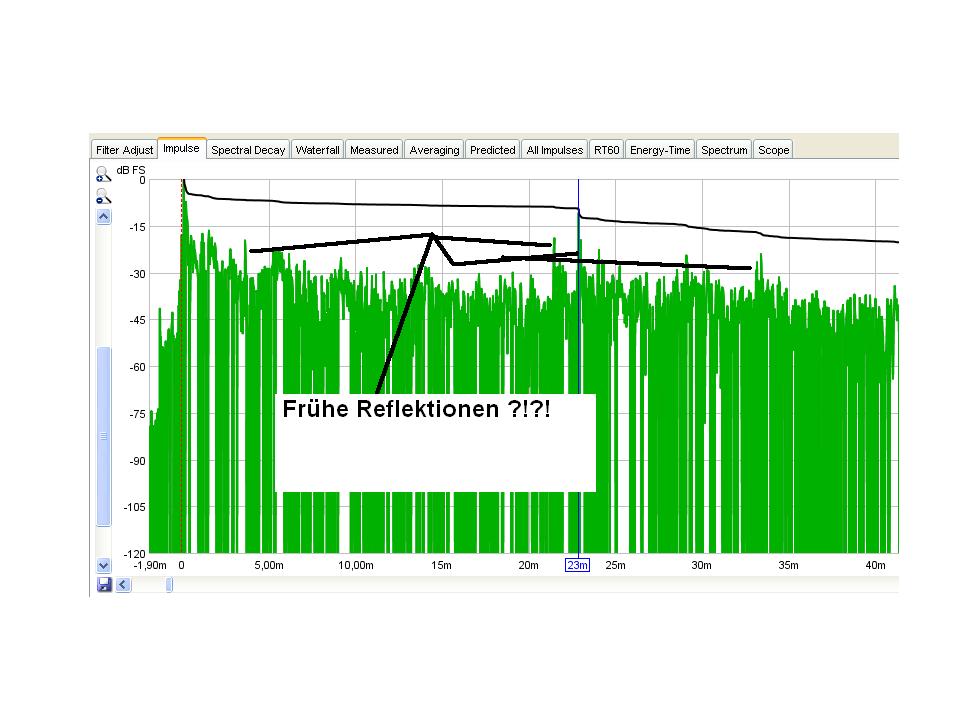

es gibt 3 parameter:
(1) nachhallzeit: die sollte für alle frequenzen im rahmen 0.3 - 0.4s liegen. das wasserfall diagramm zeigt dir die nachhallzeit an.
(2) early reflections verhalten: frühreflexionen sollten in den ersten 15m gedämpft sein. man sieht das wenn man die energie über der zeit aufträgt. da sollte nach dem hauptimpuls eine mulde (s min. (20db -> rolanded, korrekt?) sein.
(3) diffusfeld (long reflections): sollte ebenfalls homogen abnehmend aussehen & keine harten peaks haben (ebenfalls wieder zeitdiagramm).

Ich habe mal probiert ein paar Diagramme zu interpretieren:
