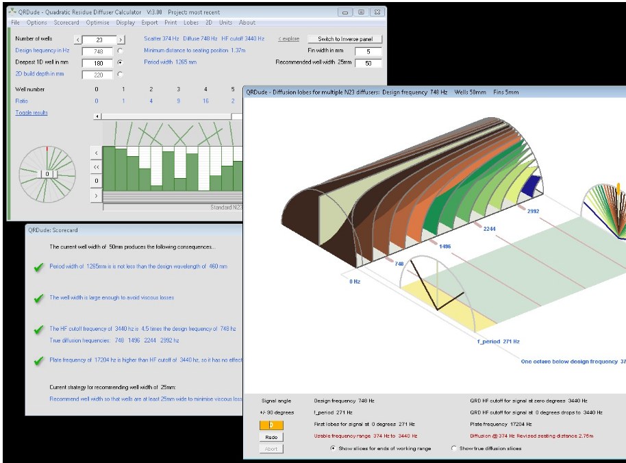

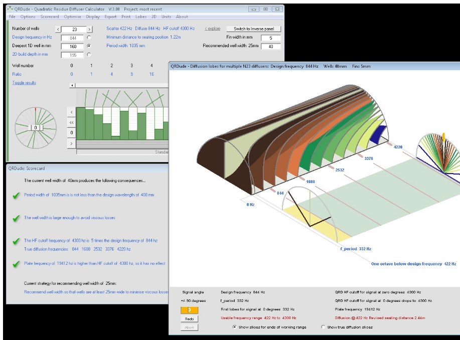

Super Sache, werde mir nämlich auch welche bauen müssen. Nun stellt sich mir die Frage für welche Frequenz die denn gebaut werden sollten? Verschiedene oder alle gleich?
das hängt von der tiefe und der breite der "facher" ab in welchem frequenzbereich sie wirken.
das kann man alles mit qrdude berechnen.
mindestabstand diffusor-abhörplatz für volle wirksamkeit ist auch zu beachten
Ja das habe ich gesehen, ich stellte mir nur die frage für welchen ich sie denn bauen soll.
rolandet hat mir zwei vorschläge gemacht einmal mit 40mm und einmal mit 50mm fachbreite
(weil die styrodurplatten die ich verbauen will diese beiden breiten haben)
Nimm nur als Abtrennungen Material was steif genug ist.
Lieber Sperrholz als dünnes MDF bzw HDF.
