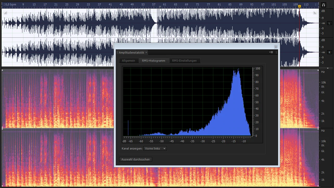

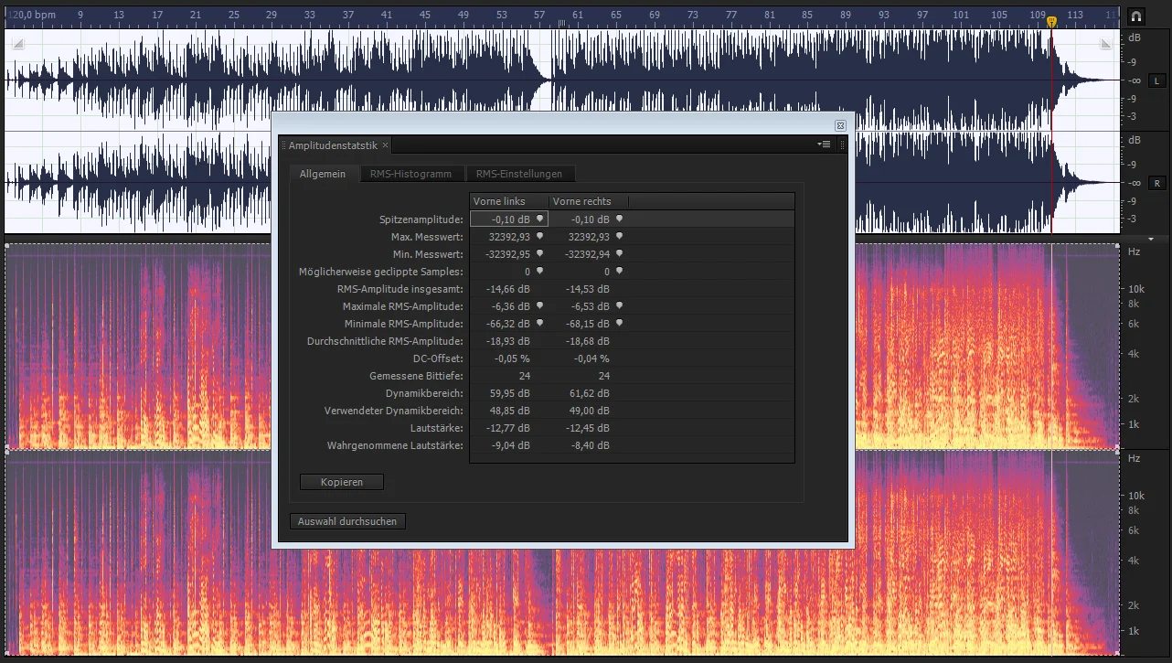

Sehr geeeiles Material von PLAP Warren H. Hammer gut im Sunset Sound Studio getrackt, mega Mikrofonierung der Wahnsinn, die Shure*´s sind totaler Schrott dagegen - für Proberaum und Live wohl noch ok, aber nix für´s Studio! Endlich wieder Dynamik in der Musik 50dB, das hat mein Pegelmeter schon lang nicht mehr ausgesteuert. Da freut sich mein Ohr und -19dB RMS über den Song gemittelt gemischt. Selten so was feines bearbeitet und wie das klingt - vom feinsten. Mehr, viel mehr davon Bitte. Nur schade, das es aus den Studios unserer Republik so was nicht gibt hier im Rec.Forum. Gemischt auf neuen DIY Visaton Boxen in neuem Setup, aber mit den gleichen alten Ohren .);)

MIx ist okay, nur die HH ist zu laut: Wenn sie spielt steht diese irgendwie 5 Meter vor Snare und Bassdrum und ist auch bisschen zu laut. Shaker ist hingegen okay. Wenn Du das noch fixen würdest wäre der Mix für mich so dann perfekt.

@flipnaut Super herzlichen Dank für deine stimmige Mixanalyse, ( Ja das sollte wohl jeder hier so machen wie Du und die eingestellten Mixe der anderen mit einer neutralen kurzen Mixanlyse Kritik versehen) Stimme Dir gern zu, beim gegen hören im zbAuto ist es so das die HH aus dem Mix raus fällt. Die DIY Box hat noch einen Frequenzgangeinbruch bei 4,5kHz von 6 dBr (nach Modifikation der Weiche Crossover Frequenz korrigiert. Ist schon erstaunlich was man mit wenig Geld heutzutage für mehr oder weniger gute DIY Abhörboxen selber bauen kann.) An der feinen musikalische Abmischung des Songs arbeite ich noch und entdecke immer mehr einzigartige Details in den Aufnahmen von Warren, hammer gut getrackt.
