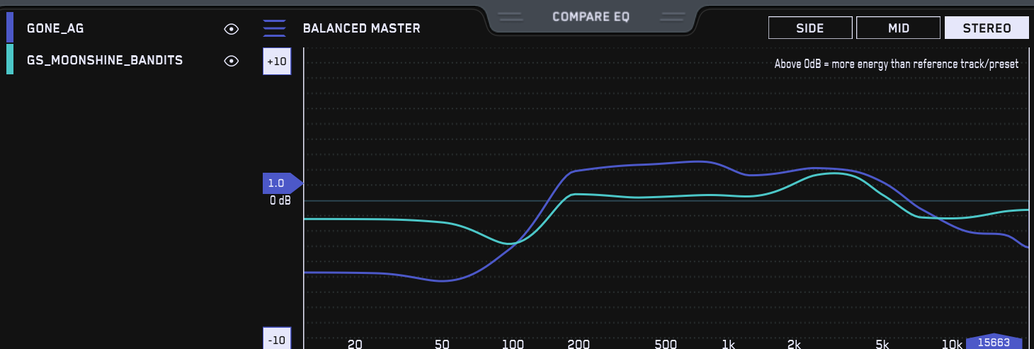

Hier noch optisch. @andy_g Mix gegen Moonshine Bandits (gemastert von Glenn Schick):

Wenn @andy_g Mix dumpf sein soll, dann fresse ich einen Besen. Wie dünn und harsch müssen den Mixe sein?

Ich schreibe das grundsätzlich nicht um jemanden zu ärgern. Außerdem darf jeder seine Mixdowns so lassen wie sie ihm gefallen. Mir geht es auch nicht darum, einen auf Competition zu machen. Nicht das mein Geschreibsel noch bei jemand in den falschen Hals gerät. Eigentlich wollte ich nur ein bißchen quatschen um vielleicht dabei noch etwas lernen zu können.
Ich finde wenn du Parts von Songs vergleichst die total unterschiedlich instrumentalisiert sind dürfte das Ergebnis einer Spektrumanalyse nicht unbedingt wirklich zielführend sein . Außerdem ist das Geschriebene nur meine subjektive Meinung/Einschätzung von einem kurzen Anhören. Kann / Könnte mich ja auch irren oder mein Geschmack ist etwas seltsam. Oder meine Ohren sind schlecht. Aber ich finde gut, dass du versuchst das zu objektivieren.
Ich finde den Vergleichstitel den du gewählt hast nicht unbedingt wirklich passend/zielführend. Vielleicht eine Ballade mit Akustigitarren Piano, Streichern zum Vergleich heranziehen?

Ich finde es ja richtig wenn wir über einen Mix reden, nur ist es so das in der MM die Tendenz immer mehr dahin geht das Mixe immer weniger Bass habe, immer weniger Punch, immer weniger gesunde Breite ohne Phasenkram, immer mehr die Vocals das lauteste Element in einem Mix sind, die Höhen eigentlich stiefmütterlich behandelt werden und aufgrund von Lautheit der Mix ruiniert wird.
Auch finde ich die Phasenprobleme die durch die EQ verursacht werden sehr dominierend.
Ich habe keine Ahnung wieso aus runden Instrumenten immer mehr klanglich knochige Instrumente werden sollen?
Deathbyromy "Problems" zeigt diese Dinge sehr gut, deshalb habe ich es gewählt.
Es soll ja die Ohren wachrütteln.
Wenn ich wissen möchte ob etwas zu süß schmeckt, dann probiere ich etwas salziges um meinen Geschmack wieder zu neutralisieren.
Dein Gedanke süßes gegen süßes zu vergleichen würde nur wieder die Probleme vertuschen.
