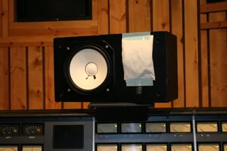

Ich habe ja NS10m. Bekommt man keine Hochtöner mehr oder warum andere?
Es sind die NS-044, die haben die gleiche Maße und den gleichen Tiefmitteltöner wie die NS10m, aber statt einem Kalottenhochtöner einen Konushochtöner. Deswegen "Fast-NS10m" :D
Reaktionen: BlueSynth
Das war nur bei den NS10

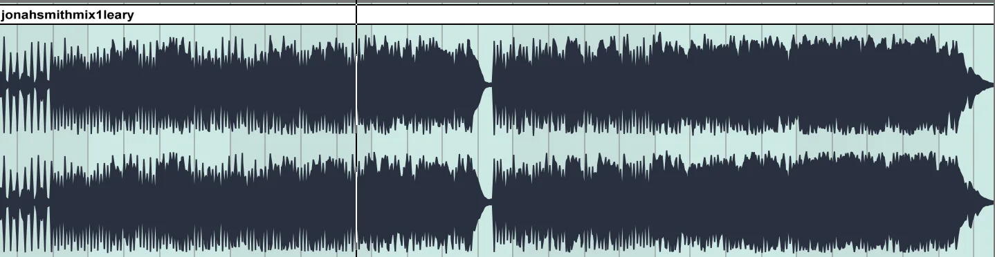

Hier ist meiner:
Bin mehr in die 70er-Richtung gegangen, allerdings dafür doch zu viel Bass und Höhen. Und zu viel Limiter drauf, damit er mithalten kann. ;-)

Hier ist meiner:
Waaas? :D Das höre ich ganz anders. Deiner hat doch noch viel mehr Bass als mein Mix und geht auch in die Richtung meines Mixes :D Was soll da Overprocessed sein in meinem Mix? Ich hab da nur bissel Hardware benutzt. Diesen analogen Scheiss, den Du so nice findest, heheh^^ :D Der Comp macht eigentlich nur Needlekissing hier und da und der EQ macht meist irgendwas im 0,5 bis 2 db Bereich. Der Warren kann echt richtig geil recorden.
Der Bass in Deinem Mix tut schon fast weh auf dem Trommelfell. Im Prinzip hast Du Bassgitte etwas mehr nach vorne gemischt vergleichsweise und Drums sind bei Dir genauso laut wie bei allen anderen Mixen auch.
Du hast das Piano noch bissel lauter auf den Seiten, weshalb die Drums dann leicht nach hinten tendieren auf der Bühne.
Bd kannst Du etwas entschärfen und auch die Bassgitarre - sonst ist es zu viel - wummert schon ganz gut. In den Mitten finde ich die Bassgitte zwar gut so holzig... trotzdem kommt die mir zu brachial durch den Mix in den Subbässen. Der Bass hat halt die Höhen bisschen weggedreht und klingt so mellow. Könnte ein Fender JB oder Preci sein. Deshalb habe ich den gar nicht eqd. Für mich muss der nur bisschen leises Fundament machen und steht insofern bei mir auch ganz weit hinten, wodurch die Drums mehr nach vorne kommen.
Das Becken am Ende klingt auch bei Dir stumpf, weil es eben so ein dunkles schäbiges ist :D
Dunkel passt bei diesem Song ganz gut, weshalb ich einfach nur das Coles als OH genommen habe - alles andere ist weg. 70er ist Deiner (wie meiner) auch - bisschen mehr Saturation täte gut auf den Drums bei Dir. Das macht es crisper und geht dann bisschen in die Black Keys / Amy Whinehouse Richtung. Ich mag sowas, wenn es passt.
Und der Hall auf den Toms bei Dir klingt leider unhomogen: Nimm den mal raus und lass die besser trocken. Deine Snare klingt auch trockener und der laute Hall auf den Toms wirkt dann wie ein Fremdkörper im MIx.
Die anderen Mixe von Leary, AWF und Tony sind halt eher ins Moderne gemischt. Gefällt mir auch alles gut. Mir klingts da teils zu harsch in den oberen Mitten und finde die Wärme in dem Mix von livingosunds und meinem angenehmer zu hören. Das hat irgendwie mehr Charakter, klingt bisschen wärmer und hat dann mehr Vibe. 70ies... ja mag sein, aber im Prinzip ist das auch modern á lá Black Keys, Whinehouse, The Hives & Co.
Die Mischungen von Flippernaut, Pizzamann und Legend of A Mind gefallen mir. ;)
