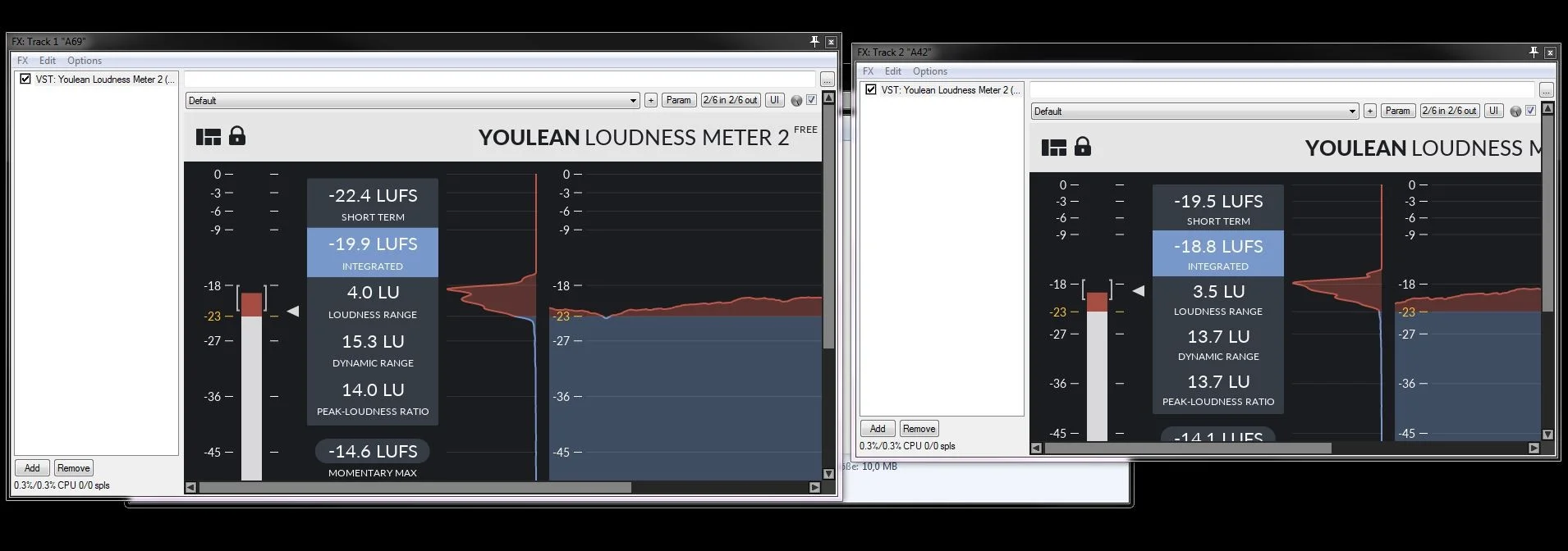

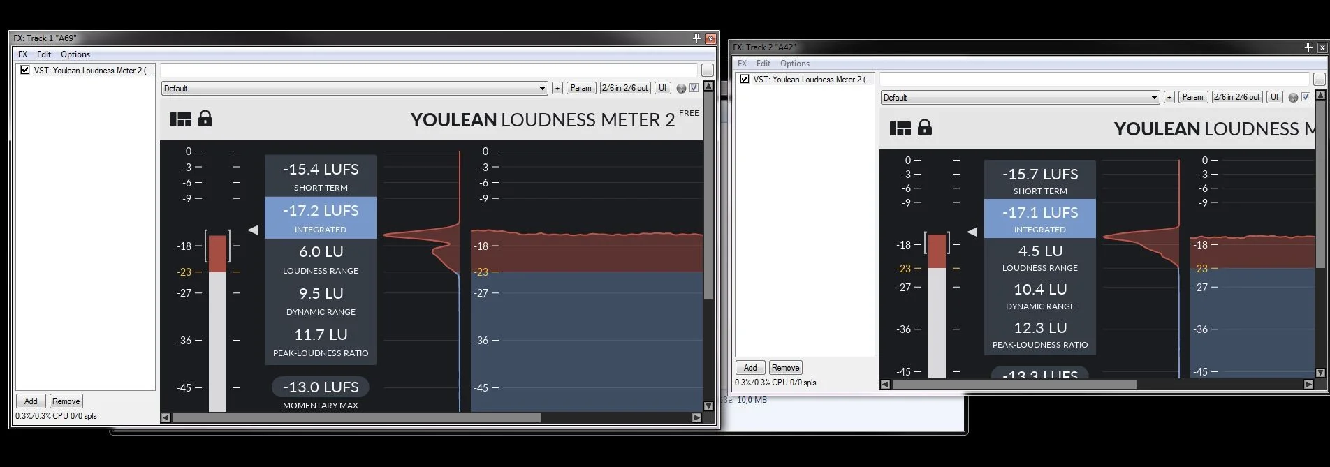

Ich wollte mal zum Spass auf eine Sache hinweisen. Ich habe bewußt die Strophe leiser gestaltet als den Refrain, damit dieser quasi aufgehen kann (einer hat sich sogar über das Fehlen dieses Aspekts allgemein beschwert). Alles gleichlaut machen und gleich laut einsteigen fand ich nicht so pricklend, also Gitarre zu Beginn rockig aufreißen usw. Nicht mein Ding. Wenn man aber das Tool heranzieht, dann sieht man (hier zum Spass mit irgendeinem Mix, hier Mix 42 verglichen), daß mein Mix gut 1 dB leiser ist bis zum ersten Refrain und der geht ja erst in der Mitte los. Dadurch klingts einfach leiser, kraftloser, dumpfer usw. Manch einer mag vielleicht nicht mal bis zum Refrain kommen. Am Ende sind beide integrierte Levels gleich. Die Strophe war mir nicht so 100% gelungen, etwas zuviel Percussions, aber durch diesen Loudnessangleich wurde es noch "verschärft".
Plus wenn man die Höhen nicht so aufdreht. Normalerweise ist mein Mix so laut, daß ich es mir so leisten kann, aber hier bei den Angleich muss man ja offensichtlich mehr reinpfeffern, womit man wieder in die Nöte eines alternativen Loudnesswars gelangt, wie man bei LUFS -14 die subjektiv größte Lautstärke erreicht, quasi keine freie Wahl der Mittel. Nächstes mal, sollten die Regeln so beibehalten werden, werd ich auch schön aufs Maul mischen von der ersten Note bis zur letzten, auch gegen meine Prinzipien. :) VG
