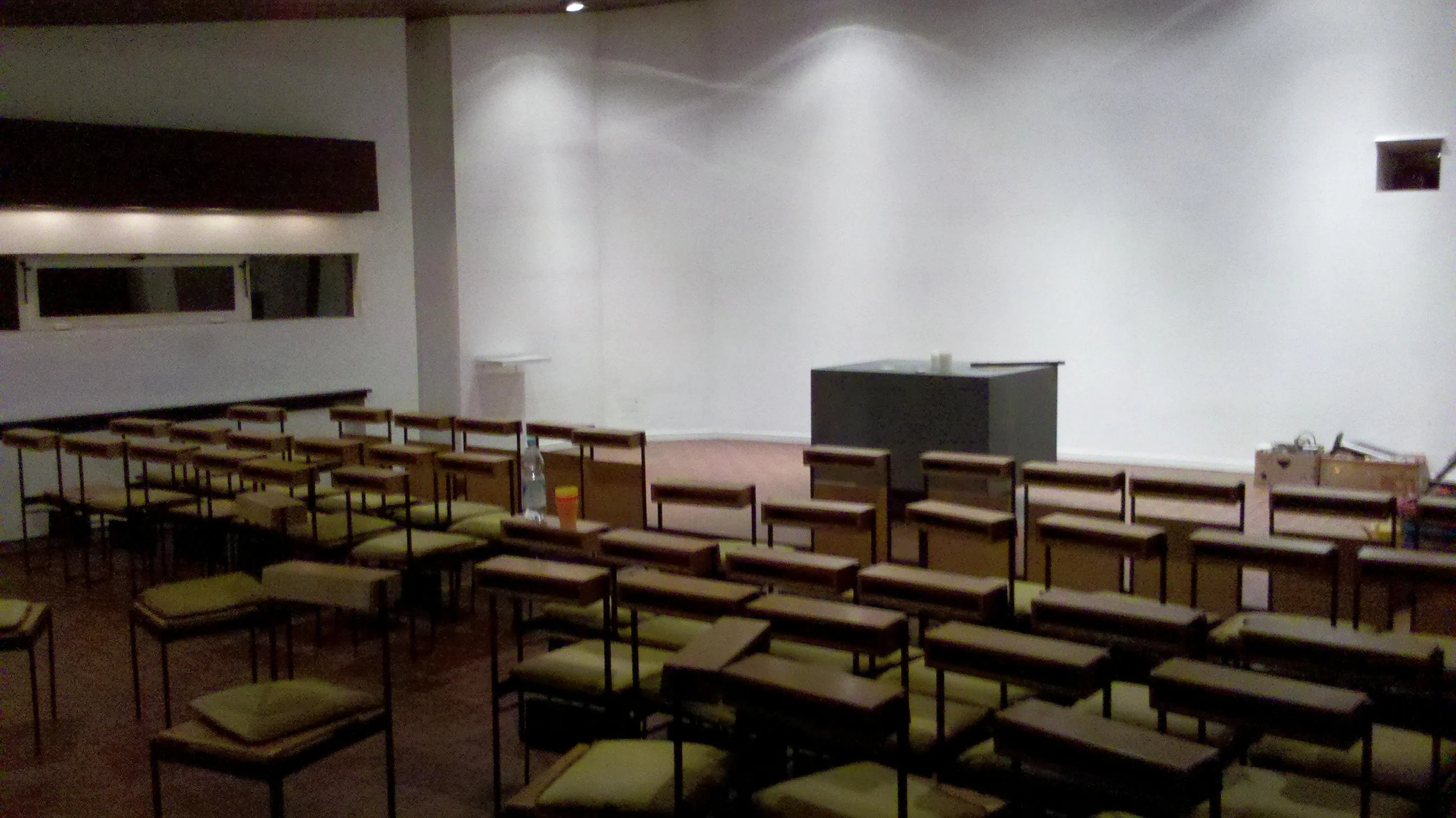

fragt nicht warum, aber ich bin seit kurzem Besitzer einer Kapelle (siehe Anhang).
Die soll nun zum Proberaum bzw. Aufnahmeraum umgebaut werden.
Hier ein paar Eckdaten:
- 13 x 11m Grundriss
- Deckenhöhe variiert aufgrund eines schrägen Dachs zwischen 3 und 5 Metern
- auf einer Seite Bleiverglasung, die anderen Wände sind Beton
- Regieraum wäre dann die Umkleide vom Pastor
- auf der Seite mit der Bleiverglasung gibt es Nachbarn, an den anderen Seiten ist nüschts problematisches (jeweils eine Wiese, ein Wald oder meine Bude)
Nun ist der Raum aktuell höllisch laut und hallig - daher macht Proben nicht so viel Spass. Die Nachbarn sind auch nicht so begeistert.
Als ersten Schritt würde ich nun Teppich verlegen. Anschließen wären Wände und Decke an der Reihe.
Nun meine Frage: Wie dämmt man die Glas-Wand am besten? Das angenehme ist, dass hier Tageslicht rein kommt. Gibt es eine Möglichkeit, diese Wand zu dämmen, ohne alles zu verdunkeln? Wie wäre es mit Plexiglas?
Und: Problematische Nachbarn gibt es nur an 1 Seite. Sehe ich das richtig, dass ich trotzdem alle 4 Wände plus Decke dämmen muss?
Aus Budget-Gründen würde ich den Aufwand natürlich gerne möglichst gering halten...

Hallo
Ich gehe mal davon aus, das ihr auch ein richtiges Schlagzeug dabei habt :)
Ohne Raum in Raum konstruktion ist es nicht möglich den Schall nach außen zu dämmen.....
Teppich macht keinen sinn weder in einer Regie noch im Aufnahmeraum.
Lest euch mal im Akustik FAQ ein......
Der enthält mehr Information als manche Akustiker erlernten ;)
Warum Teppich keinen sinn macht, sollte mein Thread beantworten
Beachtet das Volumen meiner Absorber!!
lg Bert

Dann wäre wichtig zu wissen wie weit die Nachbarn hinter der Glasfront weg sind, und wie laut geprobt wird, bzw. was für ein Musikstil. Daß eine Laien-Pop Band andere Emissionswerte macht als eine Profi-Metal Band ist klar.
Wenn man das alles abgeklopft hat kann man vielleicht behaupten, man würde ohne RiR nicht ans Ziel kommen, aber vorher nicht.
Reaktionen: clemenserwe
Also:
Wir proben mit echtem Schlagzeug in verschiedenen Besetzungen (auch mal mit Bläsern) verschiedene Musikstile. Der Drummer legt dabei die Lautstärke fest (leider kann nicht jeder Kollege leise spielen) und alle anderen passen sich an (notgedrungen).
Das Nachbarhaus ist ca. 10 - 15 Meter weit weg. Neulich wurde in der Kapelle nachts Klavier gespielt (echtes Klavier, sonst nix) und das war den Nachbarn schon zu laut.
Ich suche hier nach einer Budget-Lösung. Es muss draußen auf der Strasse nicht zwingend totenstill sein, aber man sollte auch nach 22 Uhr noch trommeln dürfen, ohne den Nachbarn den Schlaf zu rauben.
Irgendwelche Ideen? :)
Wie ist die Kirche denn nach oben Isoliert?
Garnicht?!
Was meinst Du denn wo der Meiste Schall nach aussen tritt?
Lauf doch mal aussen rum wenn einer Klavbier drin spielt, und horche...
Wenn es nach oben und zu den Festen Wänden einigermassen Dicht ist bin ich der Meinung daß Du das Ziel mit einer, vor die fensterwand gesetzten trockenbauwand mit 10-20 cm Dämmung erreichen könntest.
Allerdings weiß ich das nicht wirklich.
Vielleicht will ja jemand anderes noch ein paar Einschätzungen machen?
Wenn es überall "rein und rausweht" dann wird es in der Tat schwierig.
den raum probefitt zu machen geht relativ einfach (mit ein paar mobilen stellwänden z.b.) ... dämmung nach aussen ist wie schon gesagt aufwendiger. wenn klavier schon probleme macht wird schlagzeug nach 22 Uhr _sehr_ schwierig.
also unbedingt mal die ursache feststellen wie funkyfloh vorgeschlagen hat bevor man IRGENDWAS macht.
und was ist dein budget? bei so großen räumen ists mit 2-300 euro ja nicht getan!
