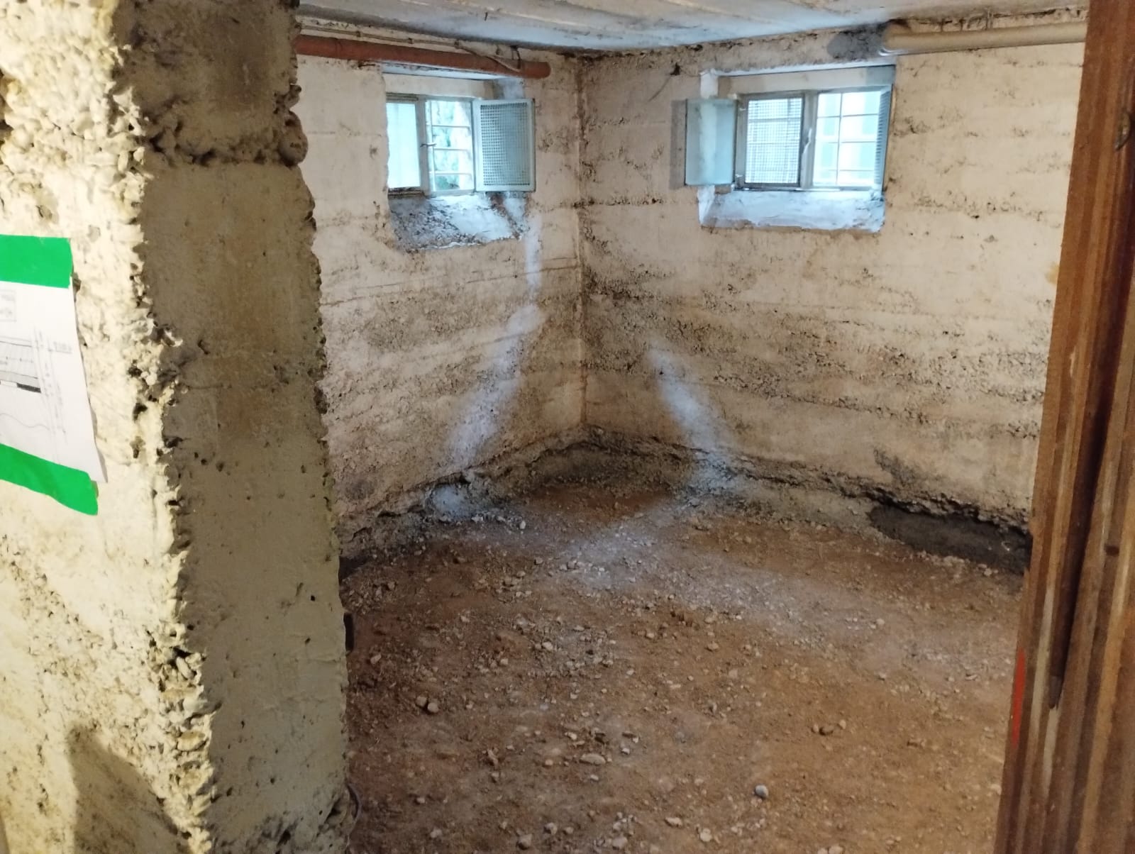

ich habe die letzten Wochen nicht mehr oft gepostet ob im Songvoting oder anderen Foren...Grund ist , dass ich neben der Arbeit angefangen habe unseren alten , also sehr alten :) Keller in einen Proberaum für meine Sessionband und ein kleines Studio für mich um zu bauen. Mittlerweile habe ich den Proberaum fast fertig und beginne dann nach den Ferien mit dem Studio ( also wenn man das so nennen kann :) ) Ich musste im Keller ( da war Natur-Lehmboden ) erstmal gründlich entrümpeln, Boden abbrechen, Abdichten , neuer Estrich, Bodenbelag, Maler usw....war harte Arbeit :cool:...Wen es interessiert hier ein paar Fotos

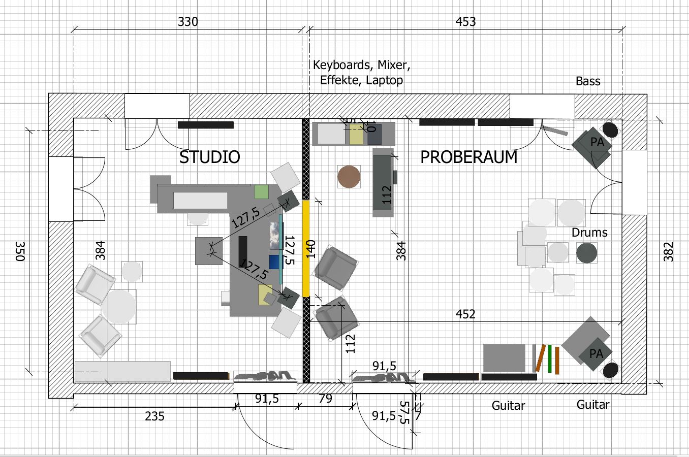

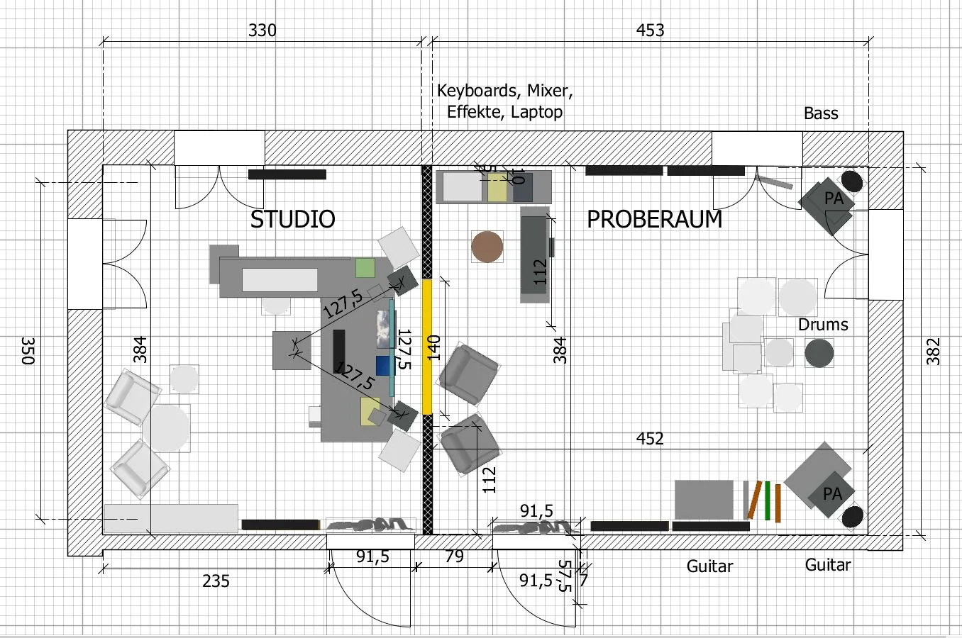

Die Planung war so
Der Keller sah nach Entrümpeln und Abbruch des Bodens so aus

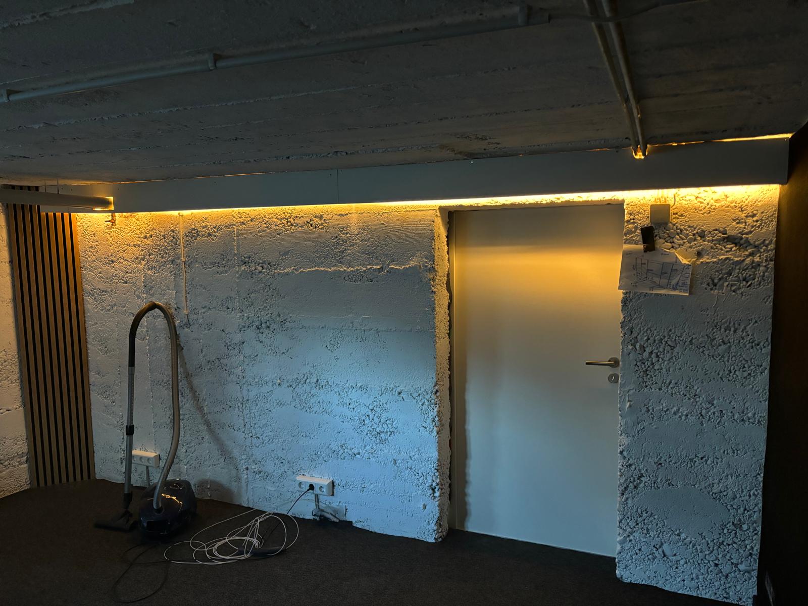

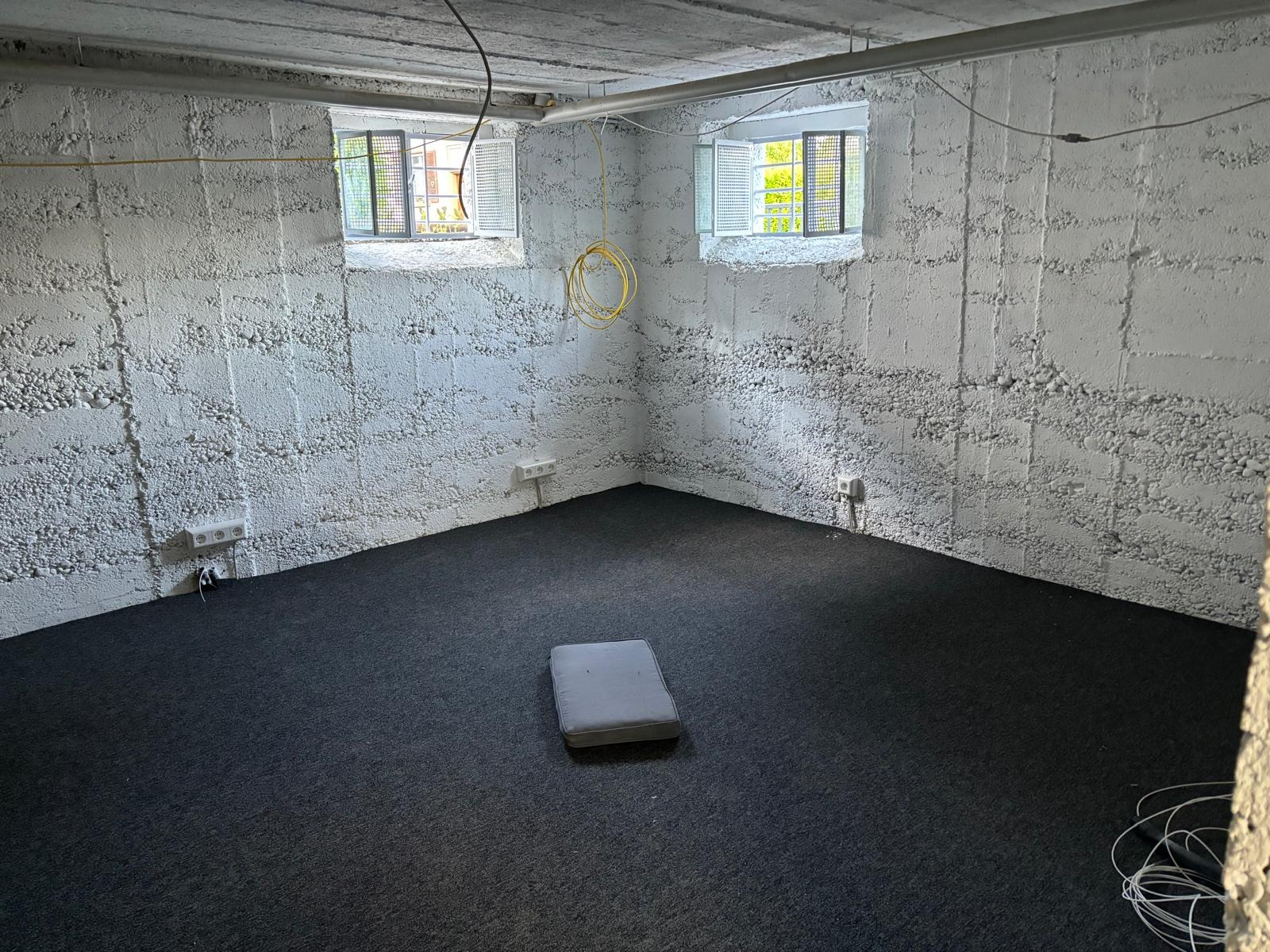

nach Bearbeitung der Wände, neuer Boden, Bodenbelag, Türen, Elektrik usw. dann so

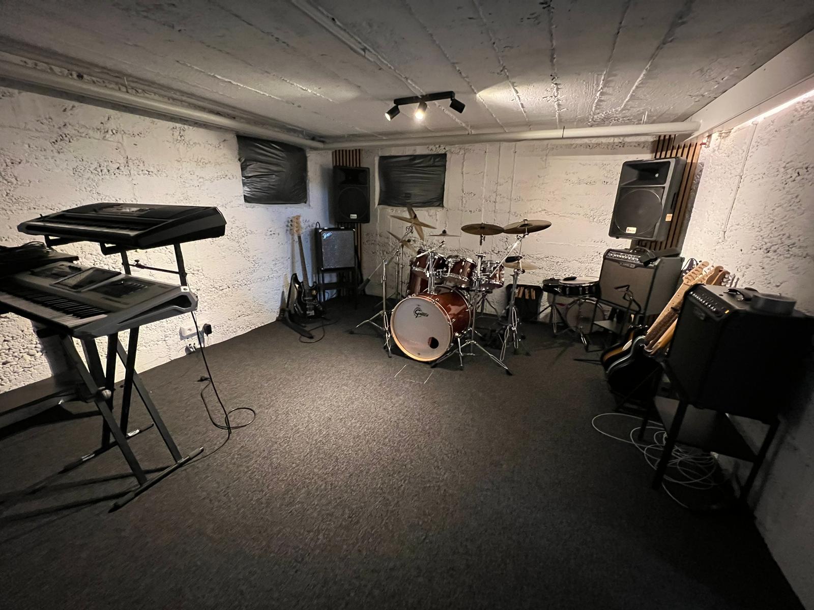

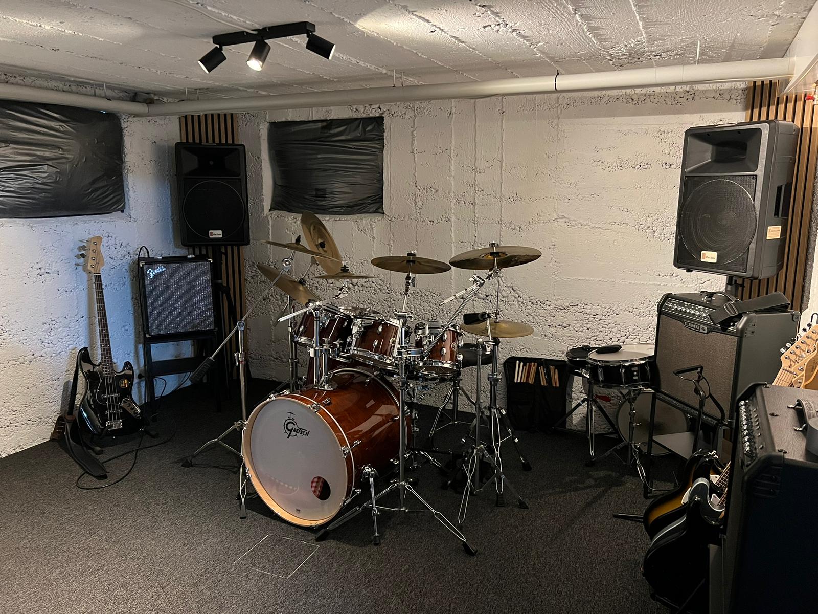

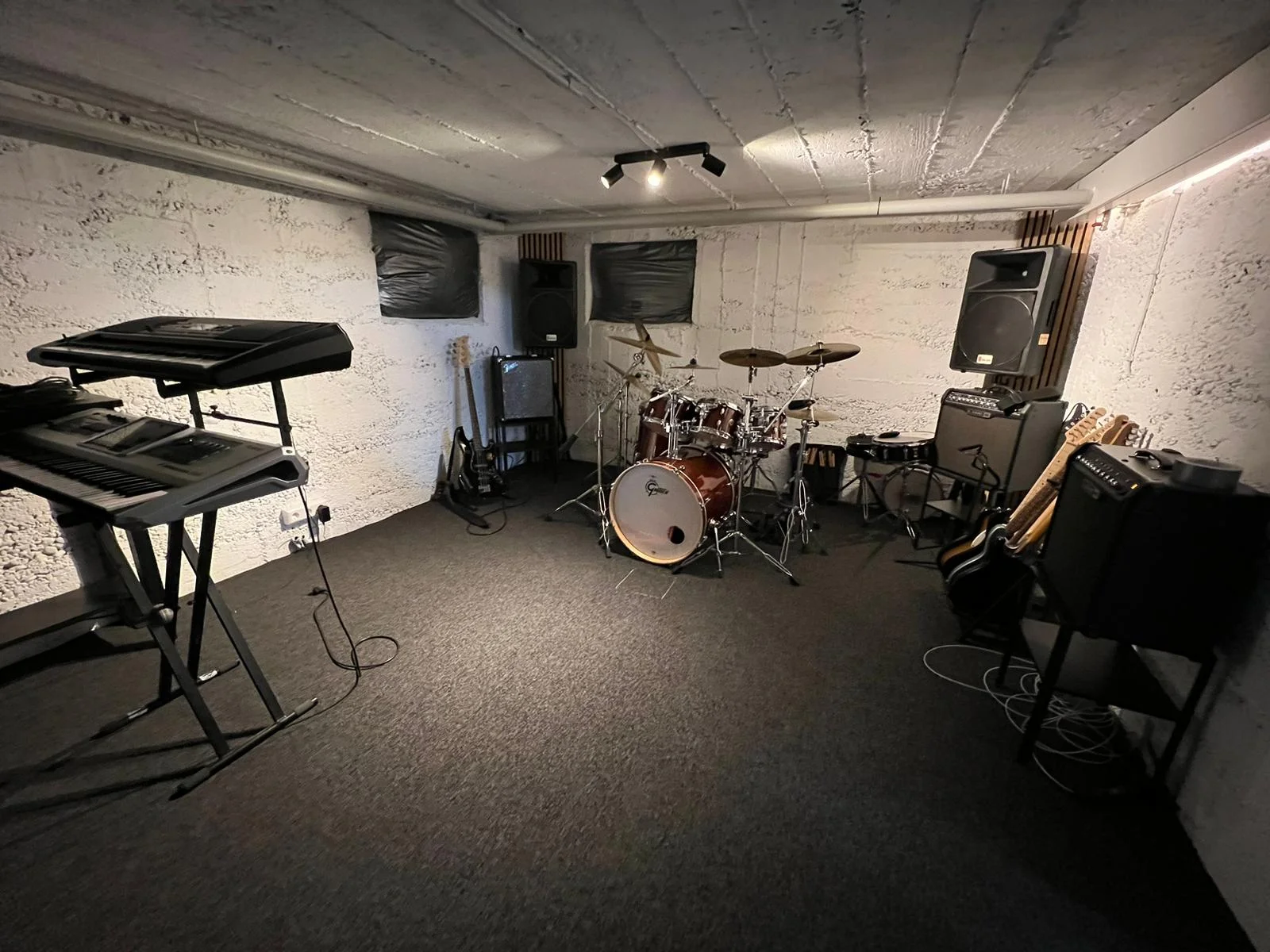

dann angefangen mit einrichten dann so
Hat sich echt gelohnt :) Sound ist schon guut... jetzt noch die Absorber an Wände evtl. Decke und eine neue PA werde ich uns auch leisten
