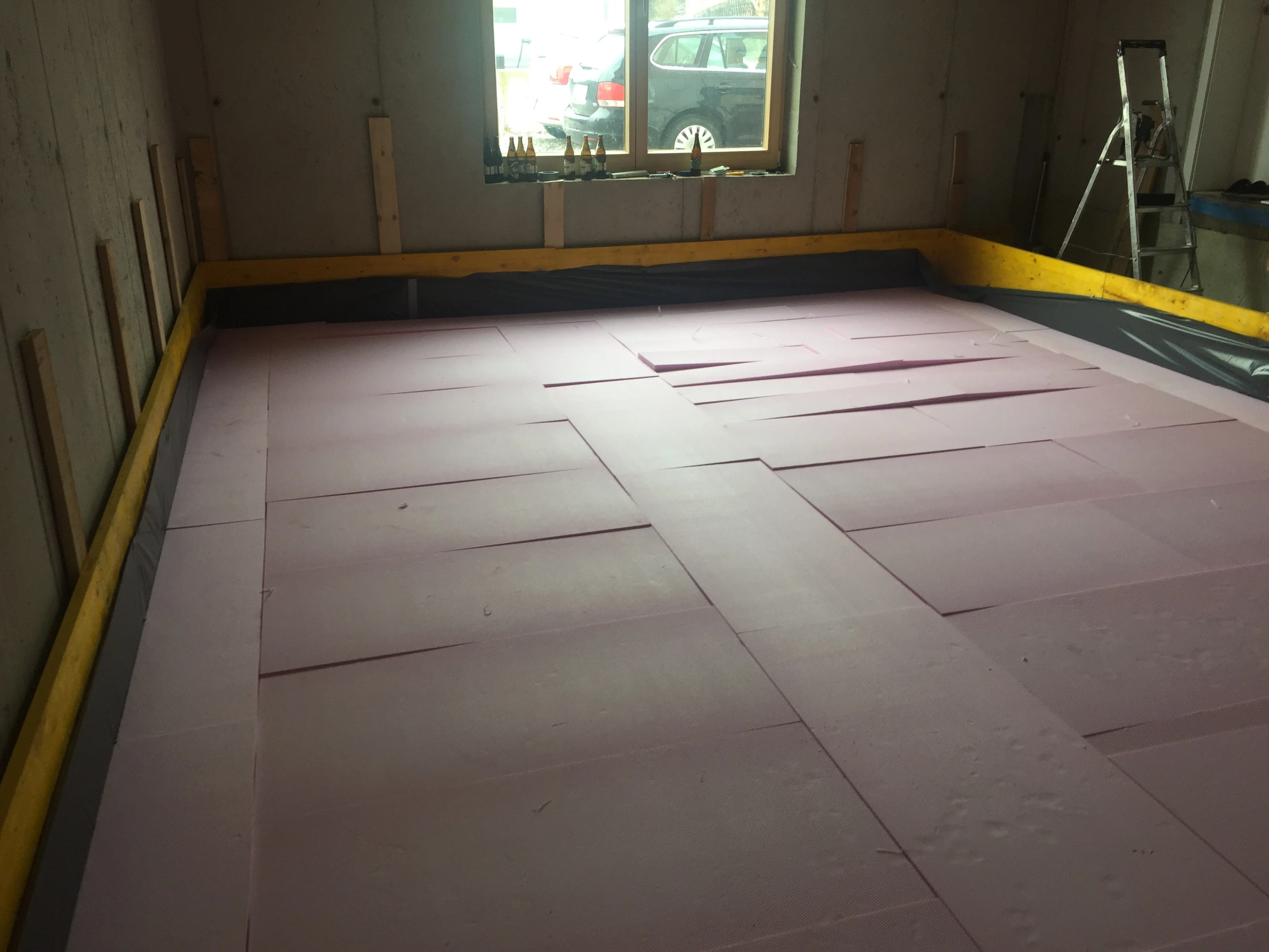

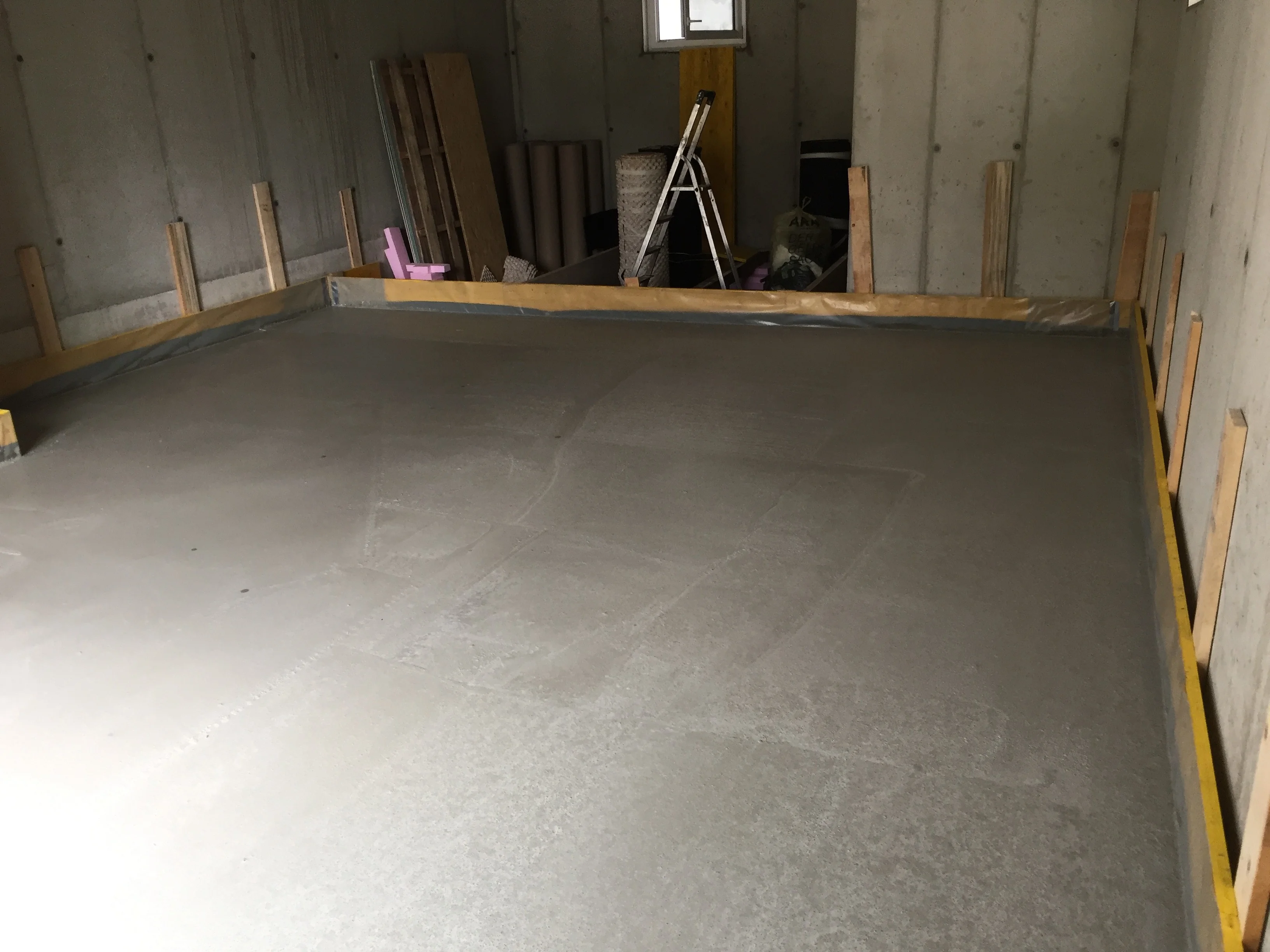

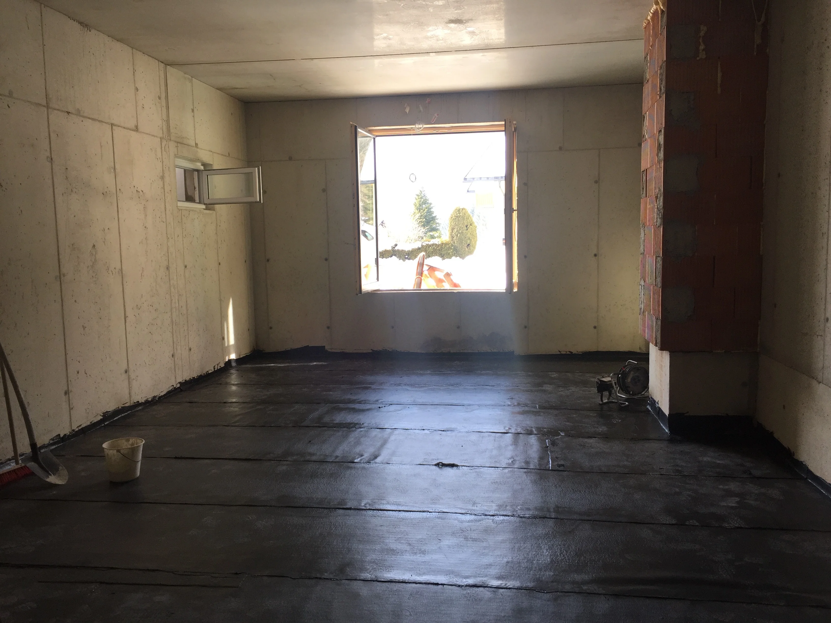

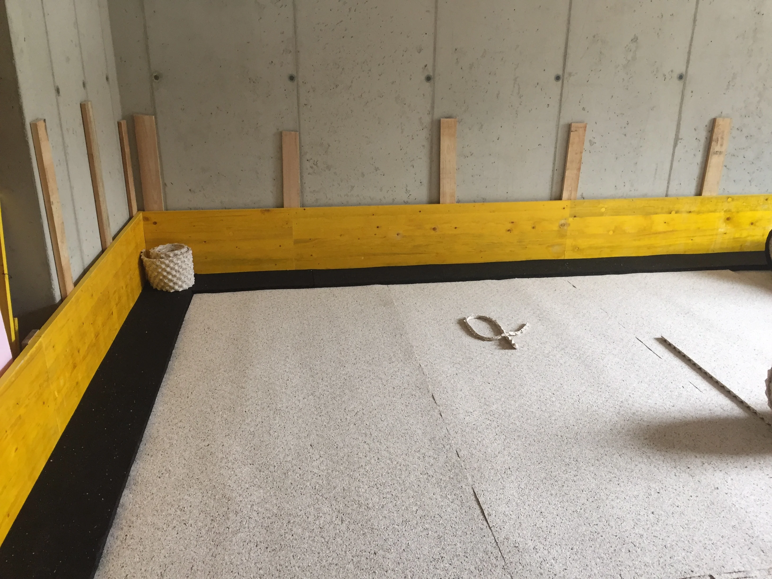

hier der vollständigkeit halber mal der bisherige ablauf des proberaum-/studiobaues, vielleicht war irgendetwas missverständlich.

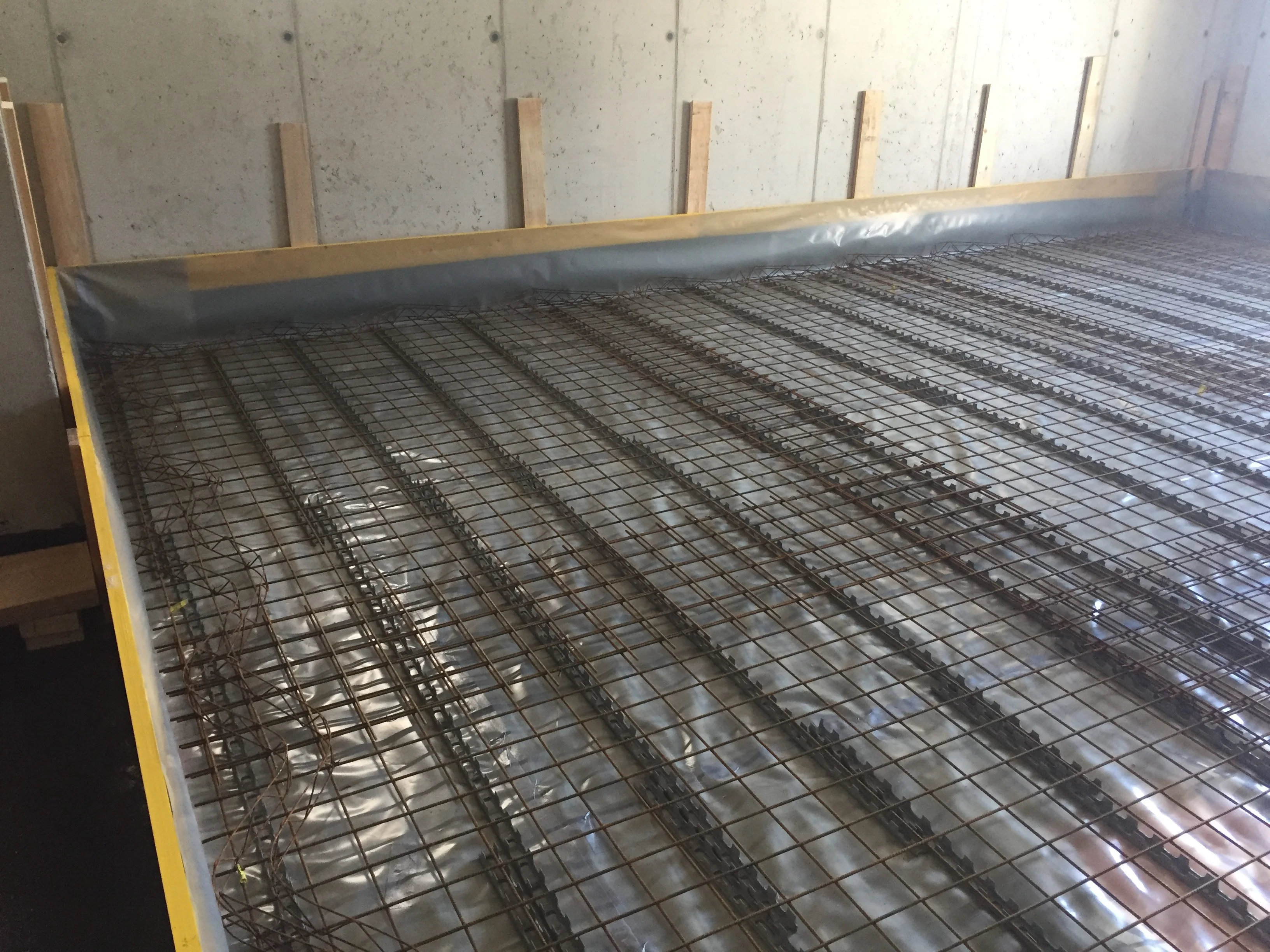

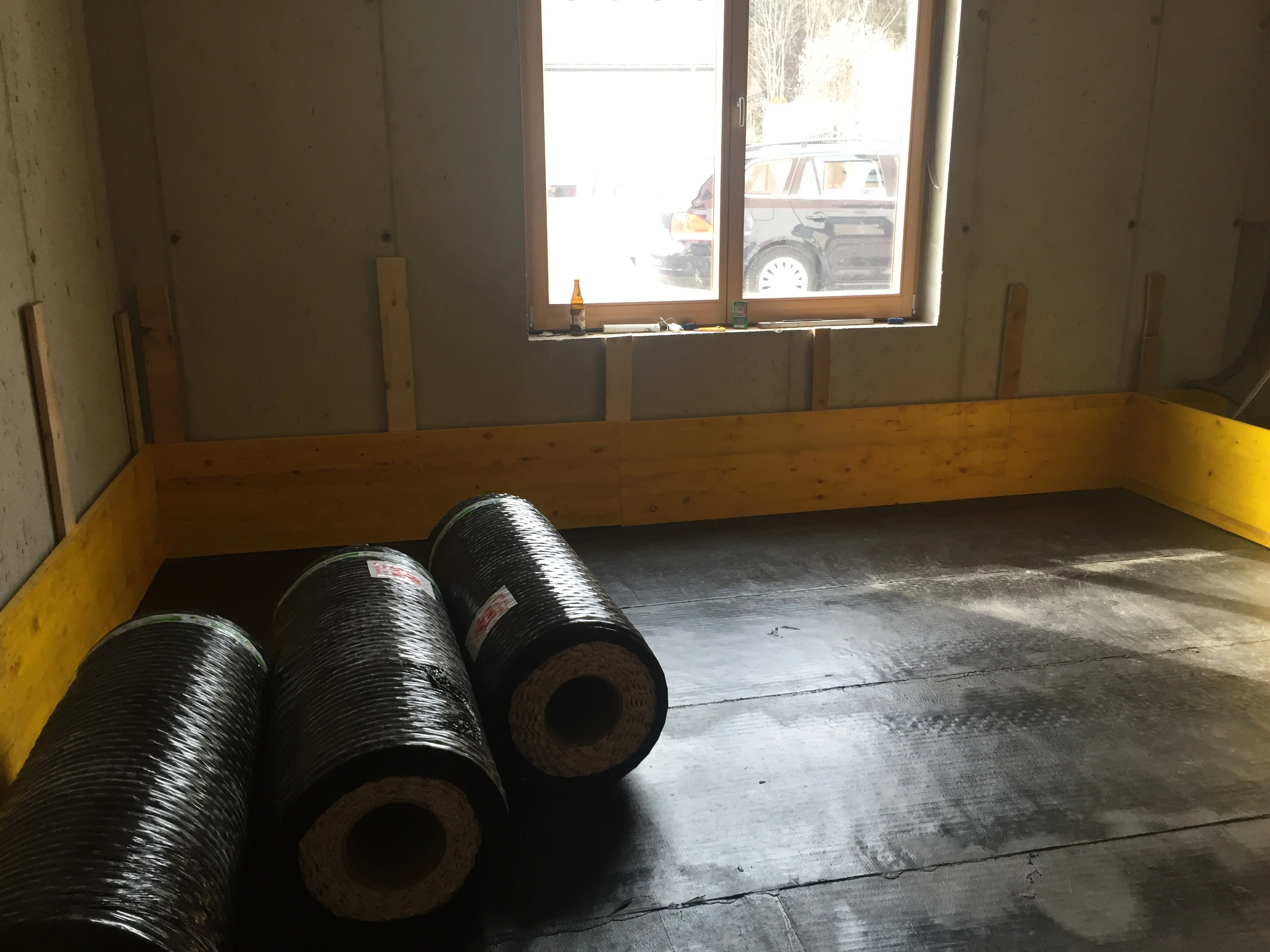

1. rohe bodenplatte flämmen
2. schalung für betonplatte mit ca. 5cm abstand zu den bestehenden betonwänden
3. regupol vibration 200 bzw. 400 mehrschichtig auslegen

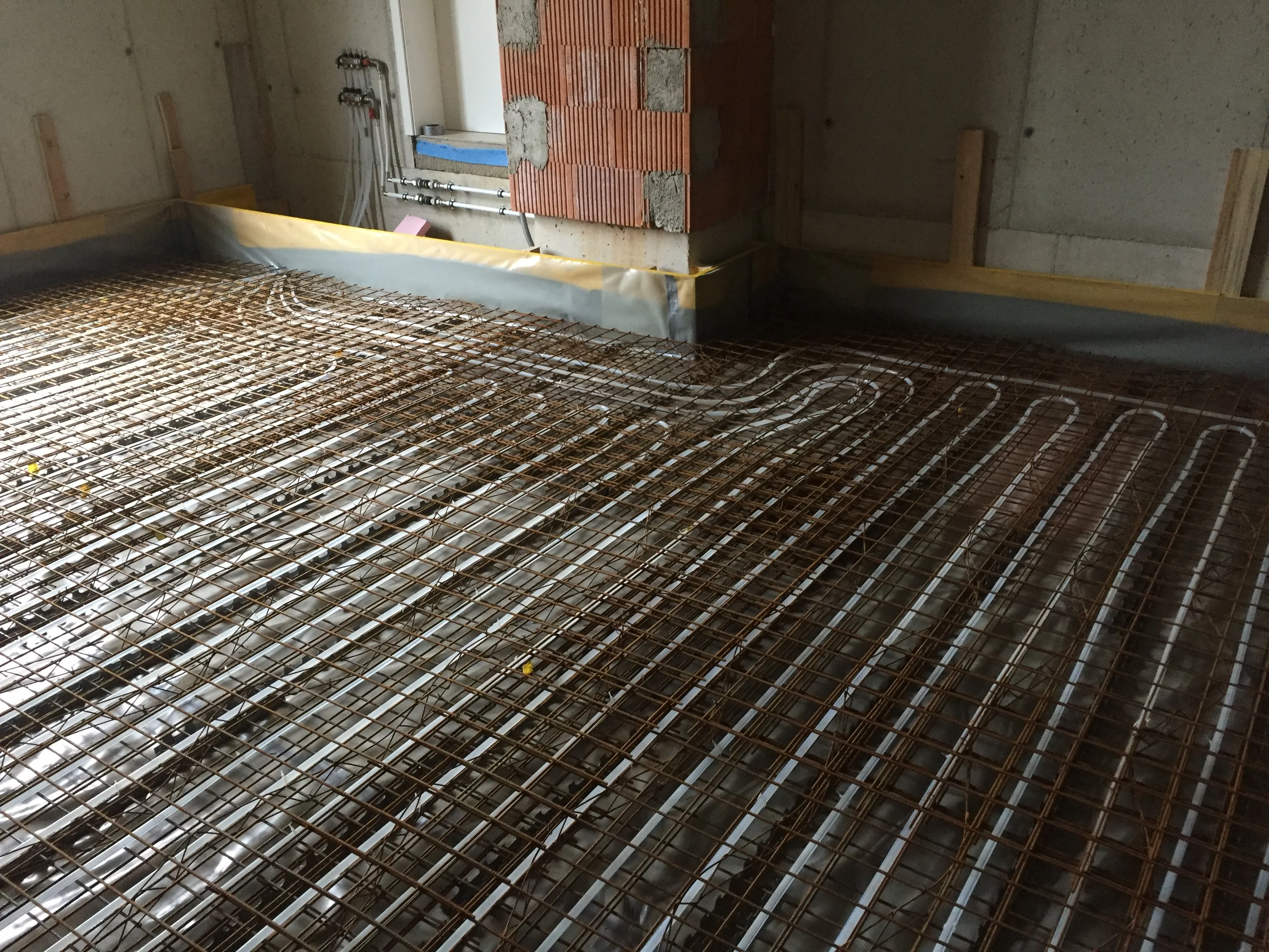

4. xps über folie
5. erste bewehrungsschicht über folie

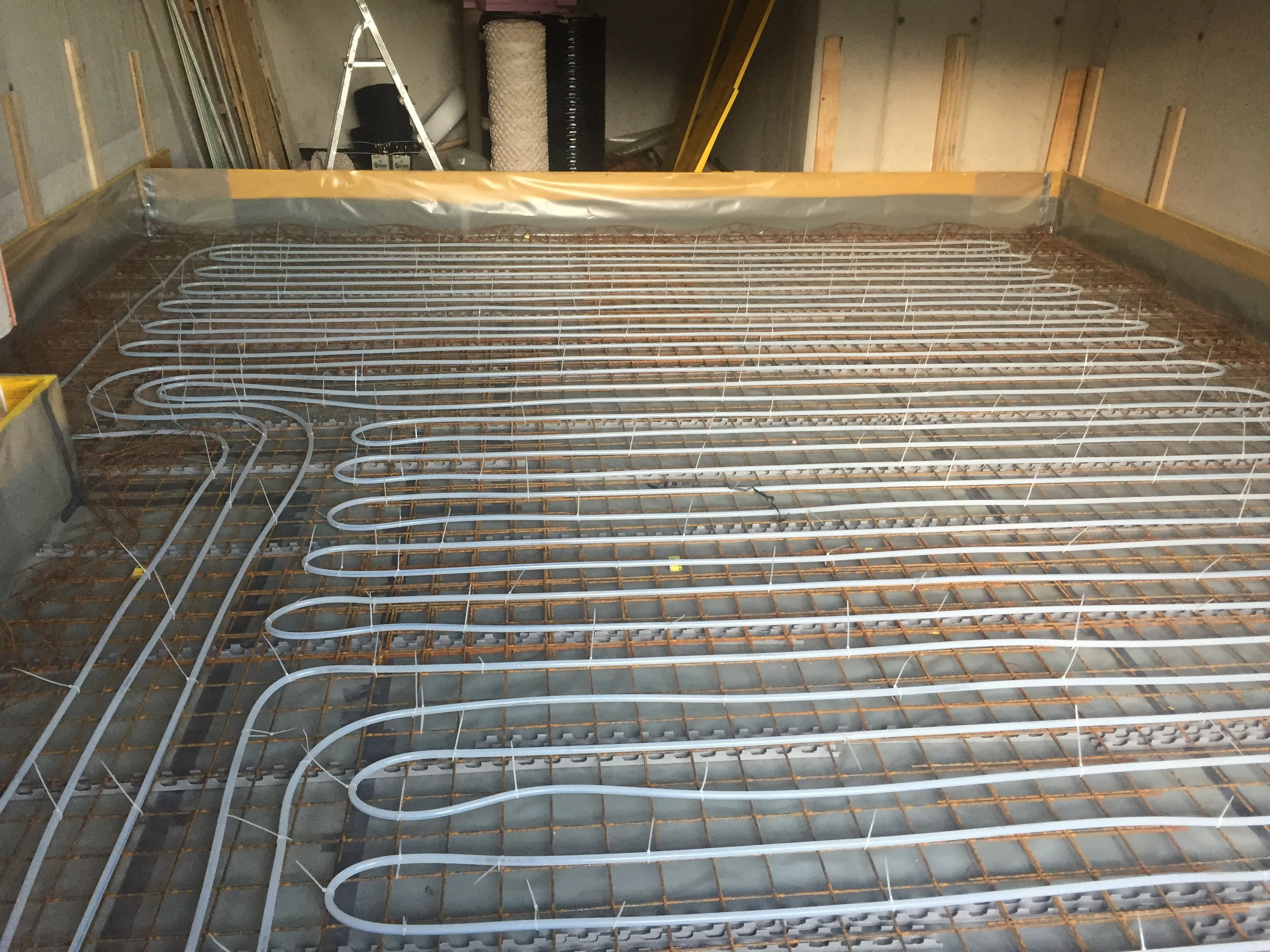

6. verlegung fußbodenheizung
7. zweite bewehrungsschicht
8. betonplatte betonieren

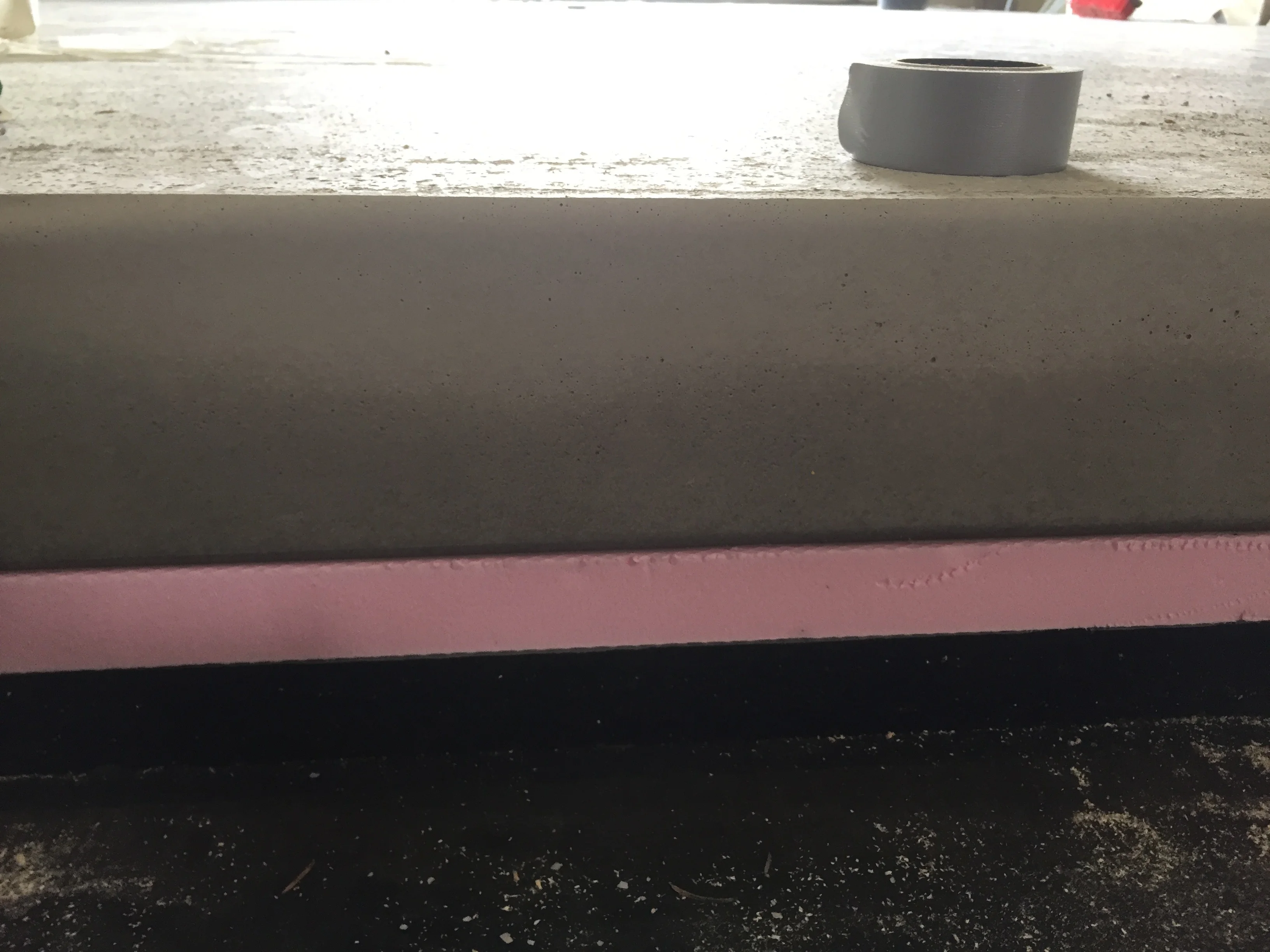

9. nach dem ausschalen der platte hier ein querschnitt des aufbaus (das schwarze regupol ist schwer zu erkennen)

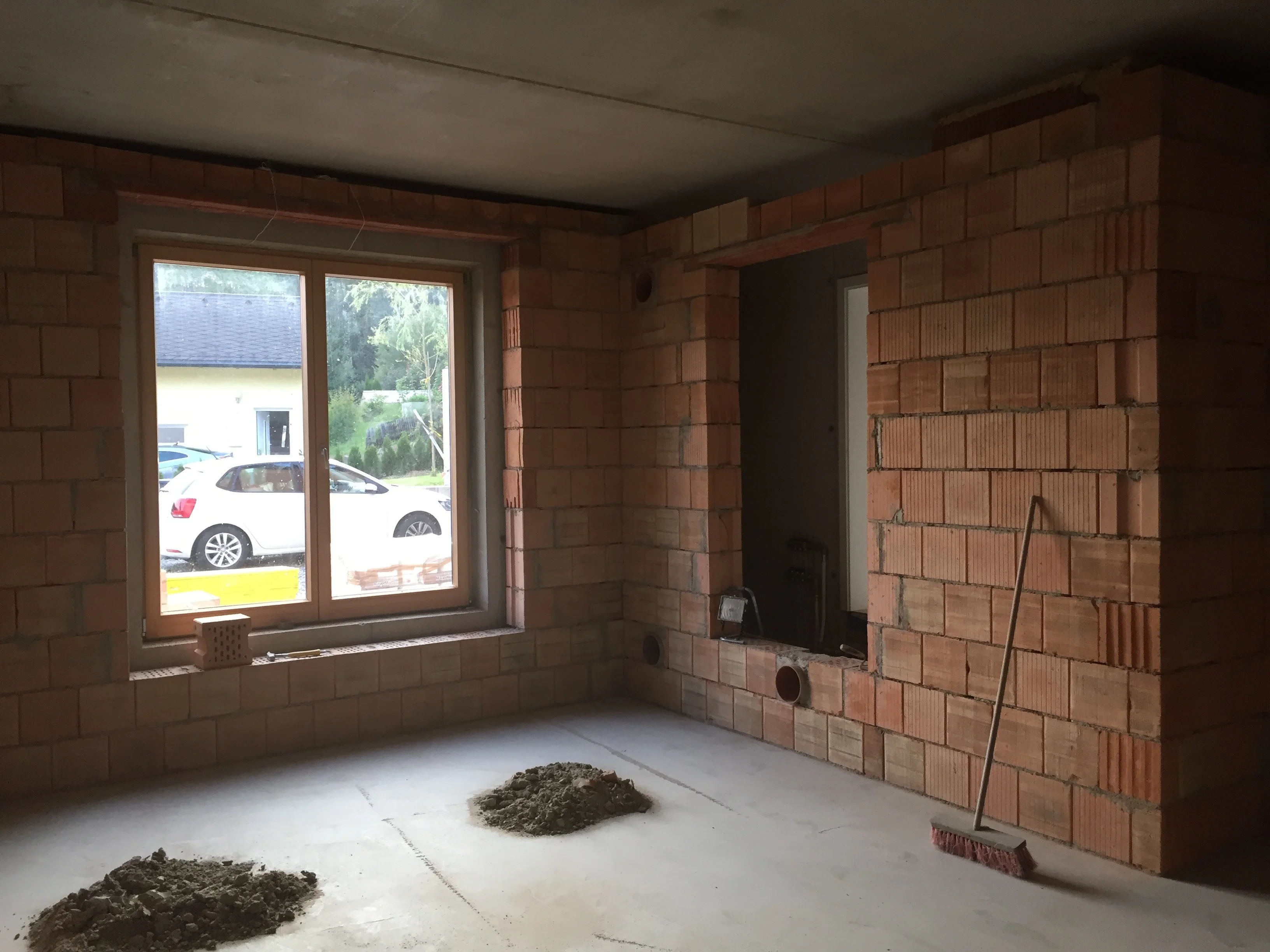

10. mauer aus schallschutzziegeln auf der entkoppelten betonplatte

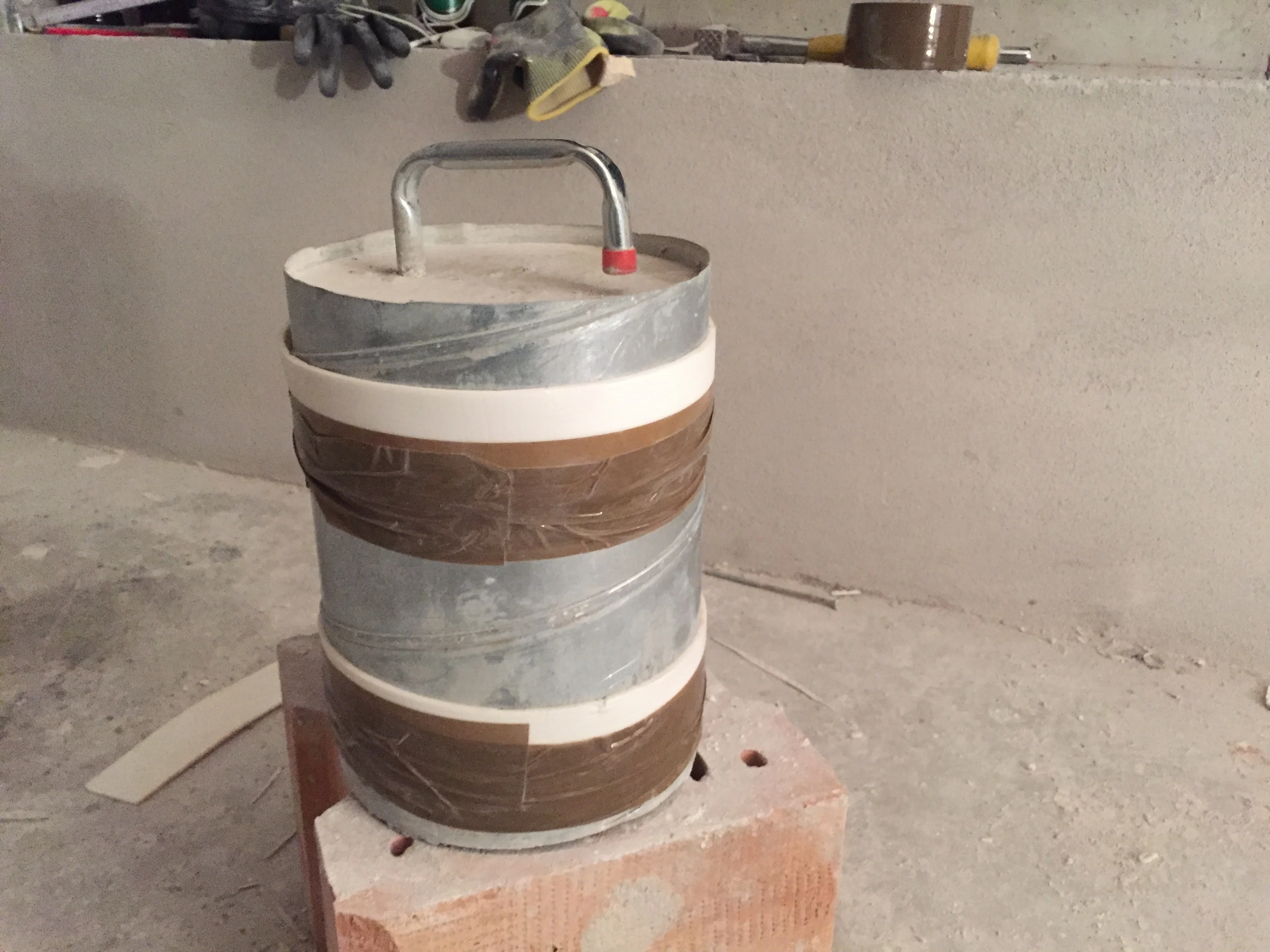

ich habe im raum 4 200er polokalrohre als durchlässe. 1x für strom und 3x für eine eventuelle spätere lüftungsanlage (ich weiß noch nicht, wie dieser raum dann in zukunft genau genutzt werden wird bzw. ob es sich überhaupt auszahlt, eine lüftungsanlage zu verbauen). diese 3 durchlässe möchte ich gerne zu 100% reversibel und mit bestmöglichem schallschutz verschließen.

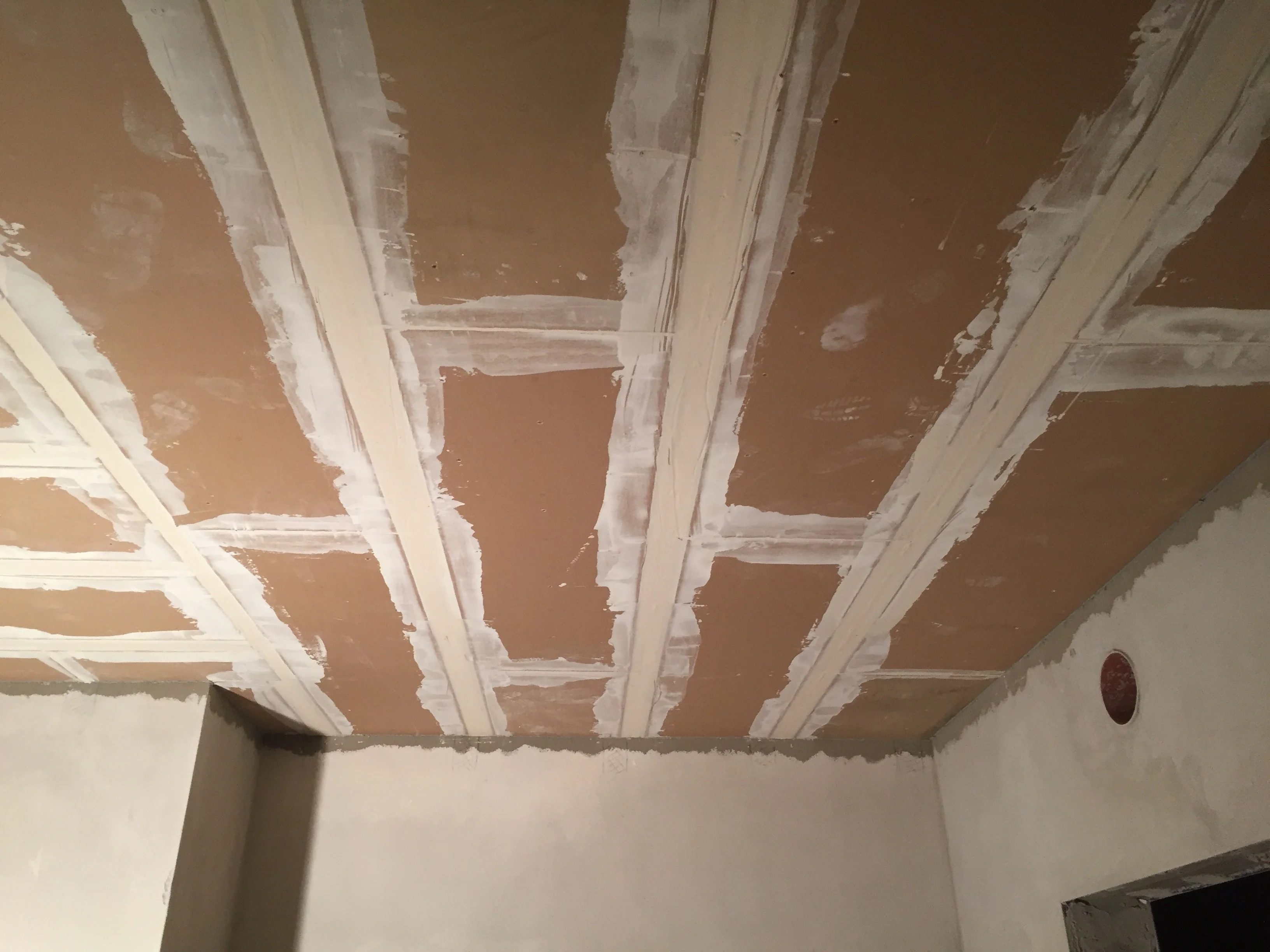

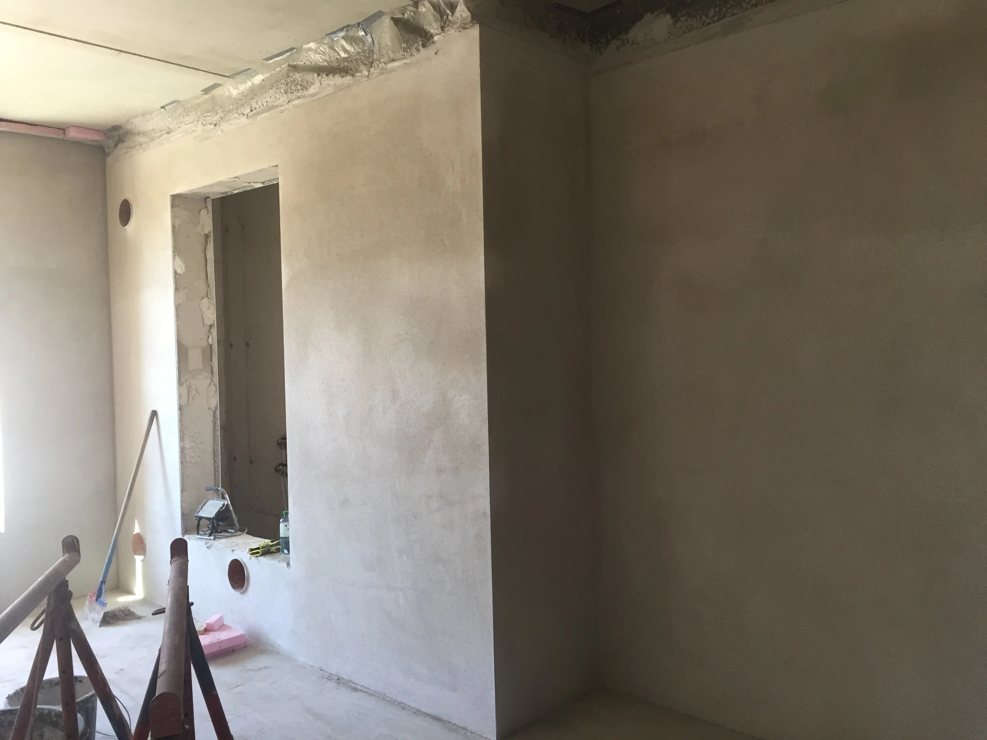

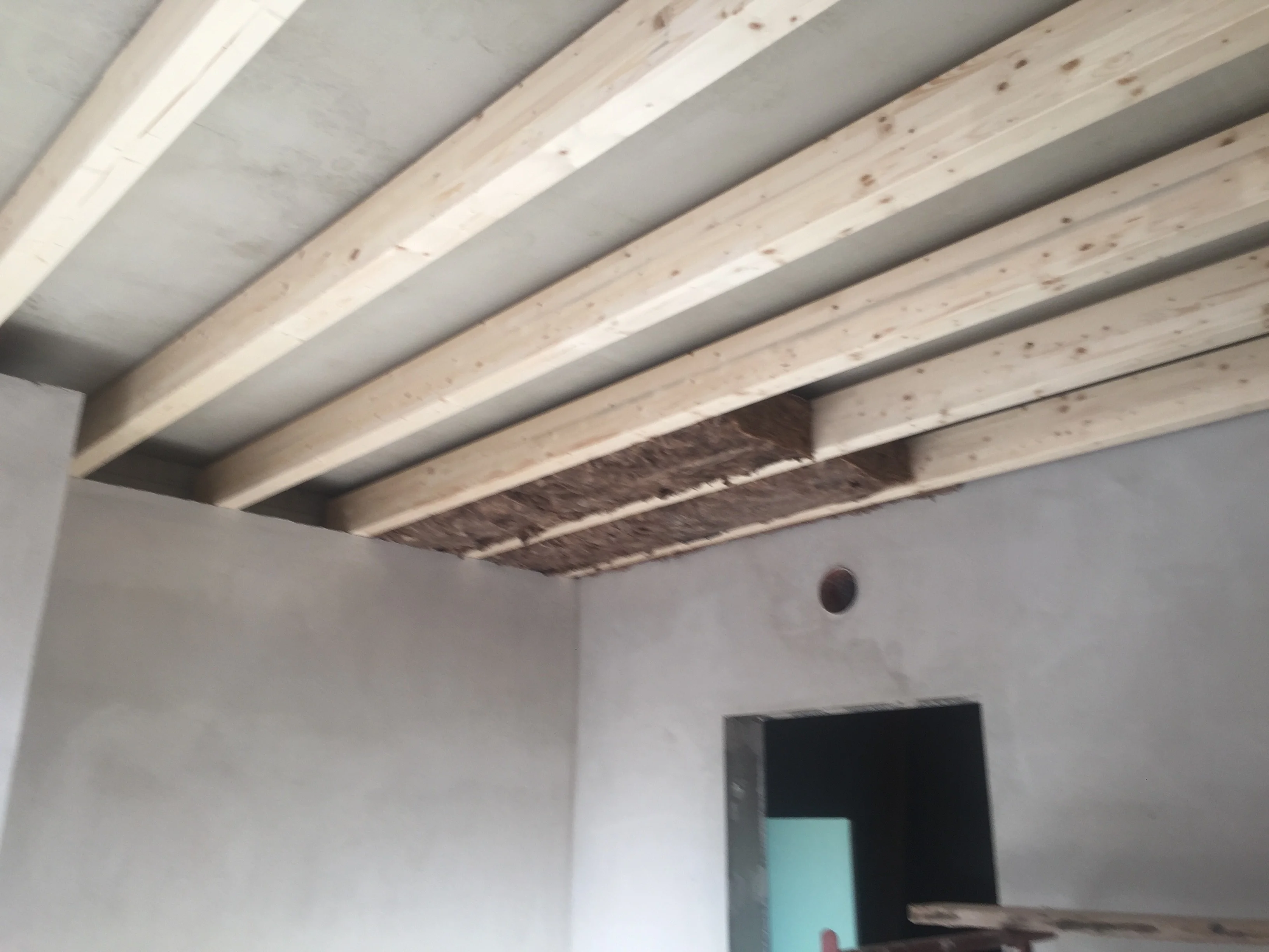

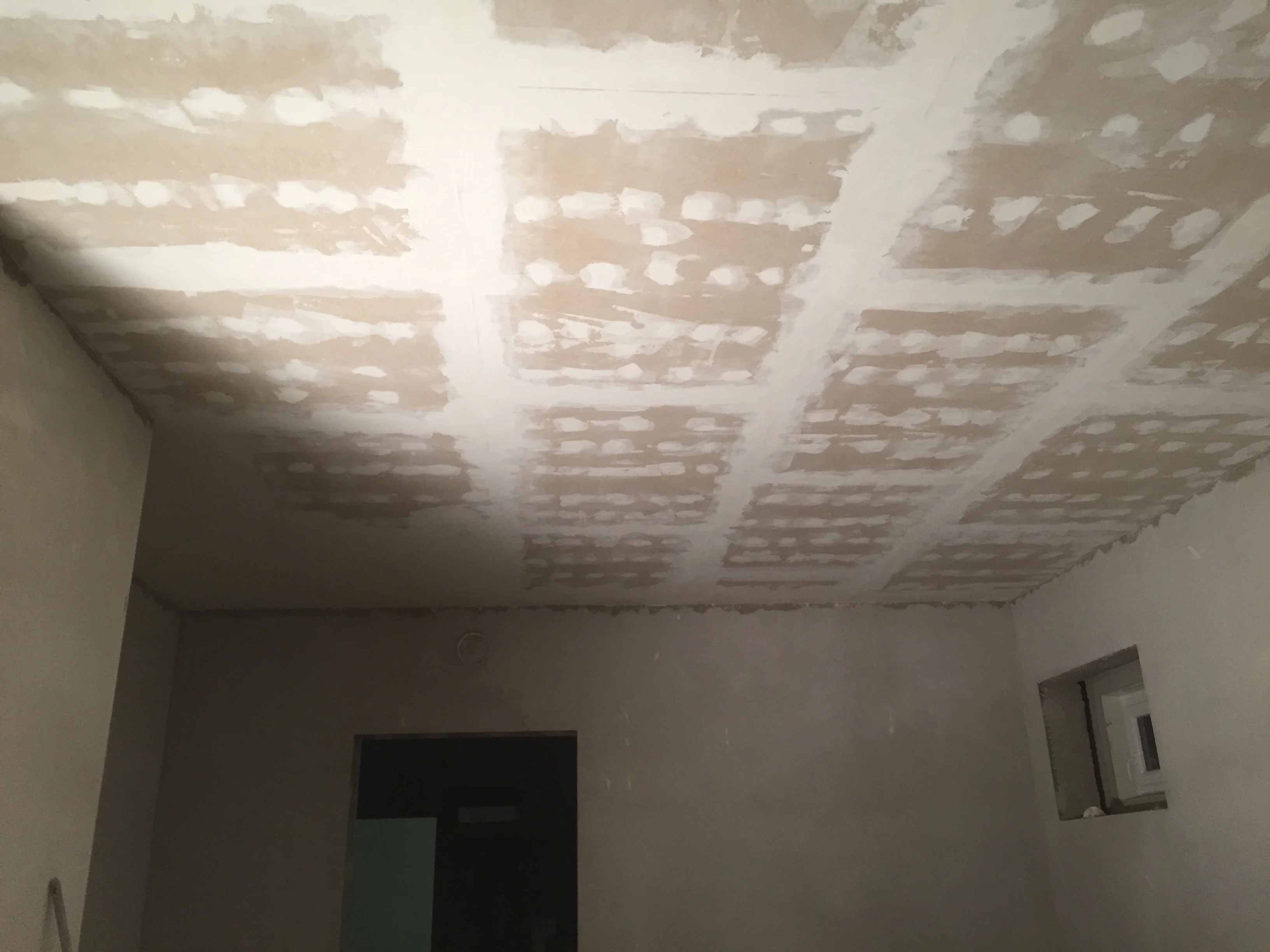

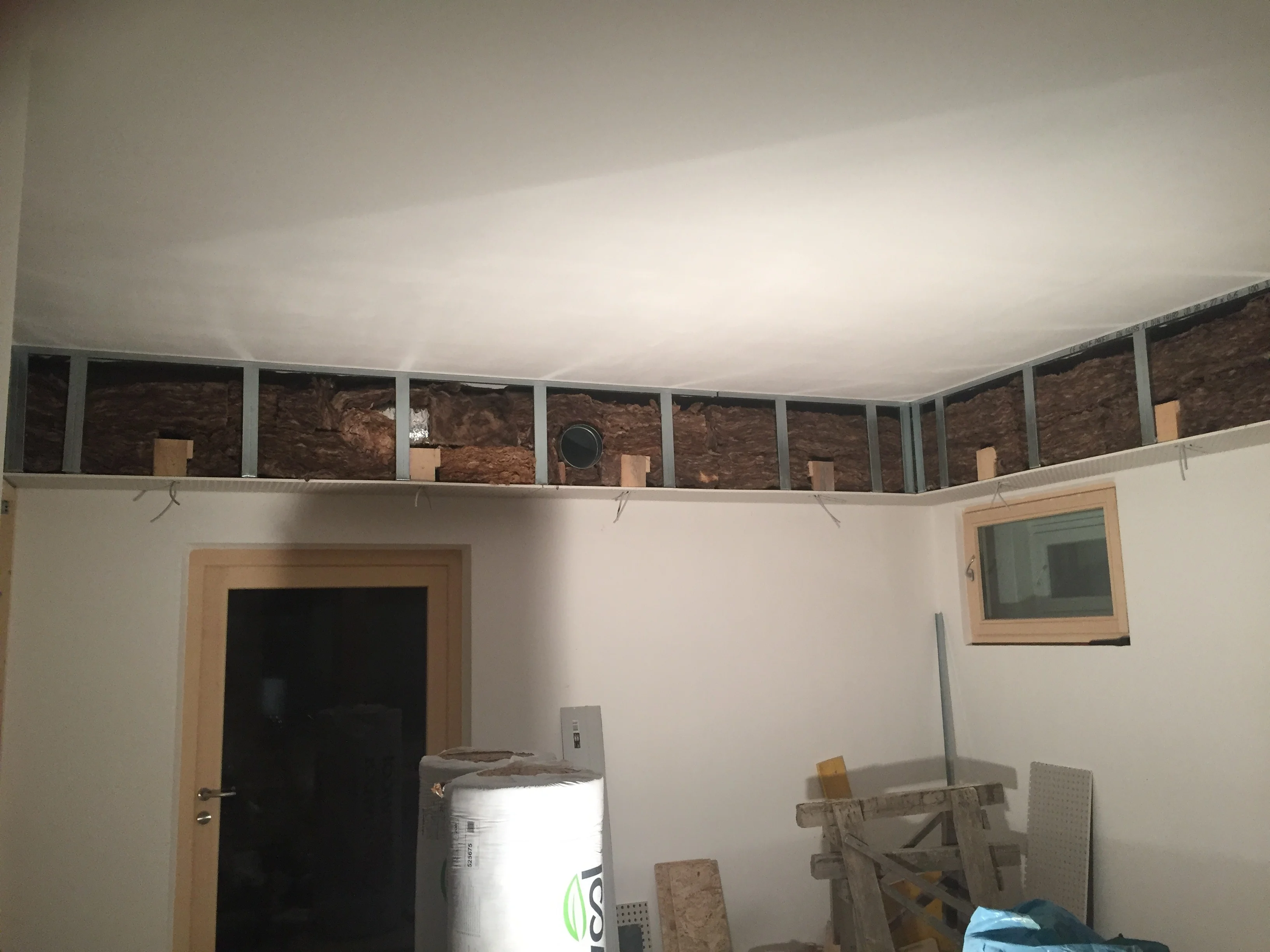

kurzes update, falls es jemanden interessieren sollte.

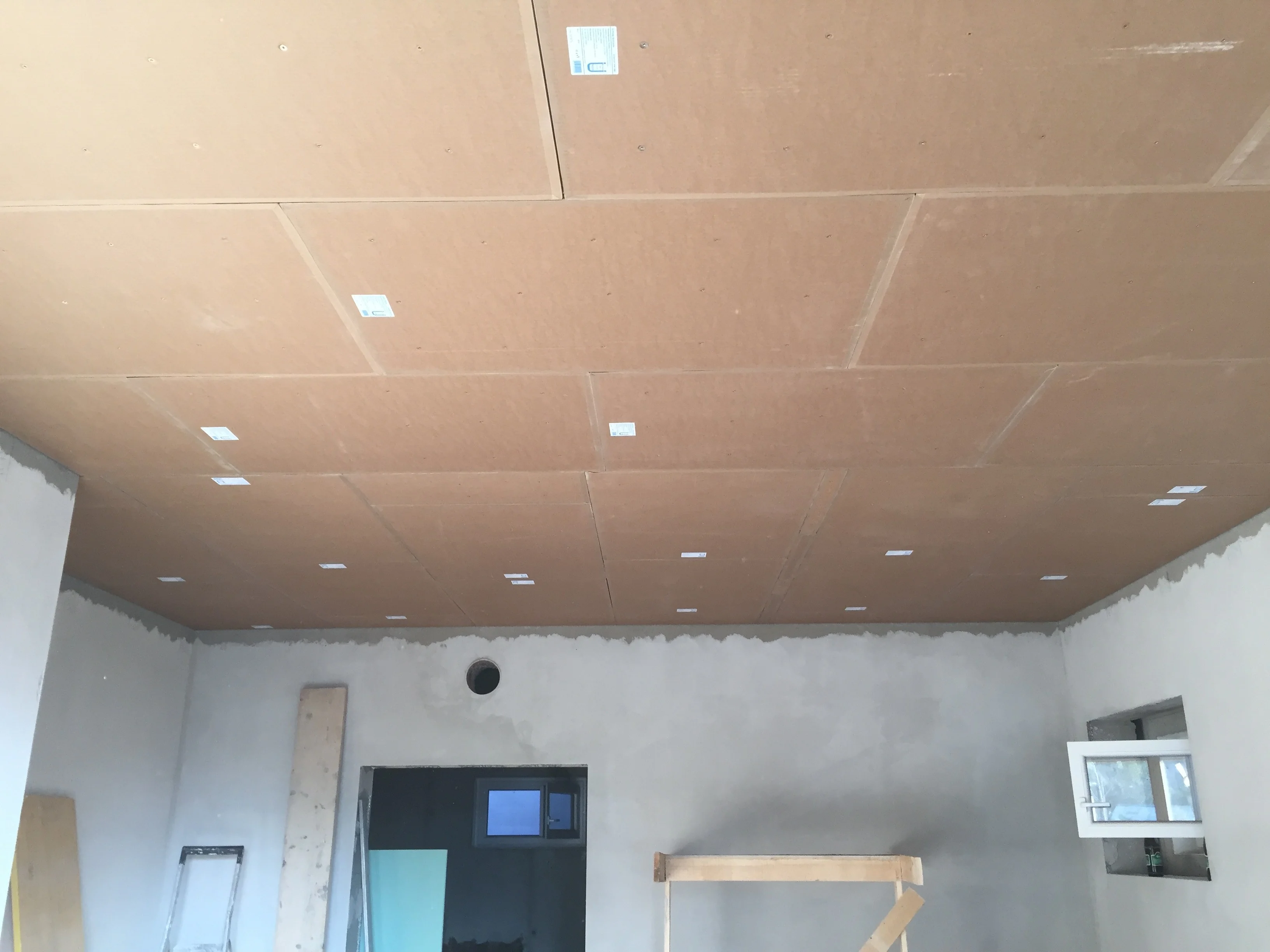

1. der raum wurde mit kalkzementputz verputzt

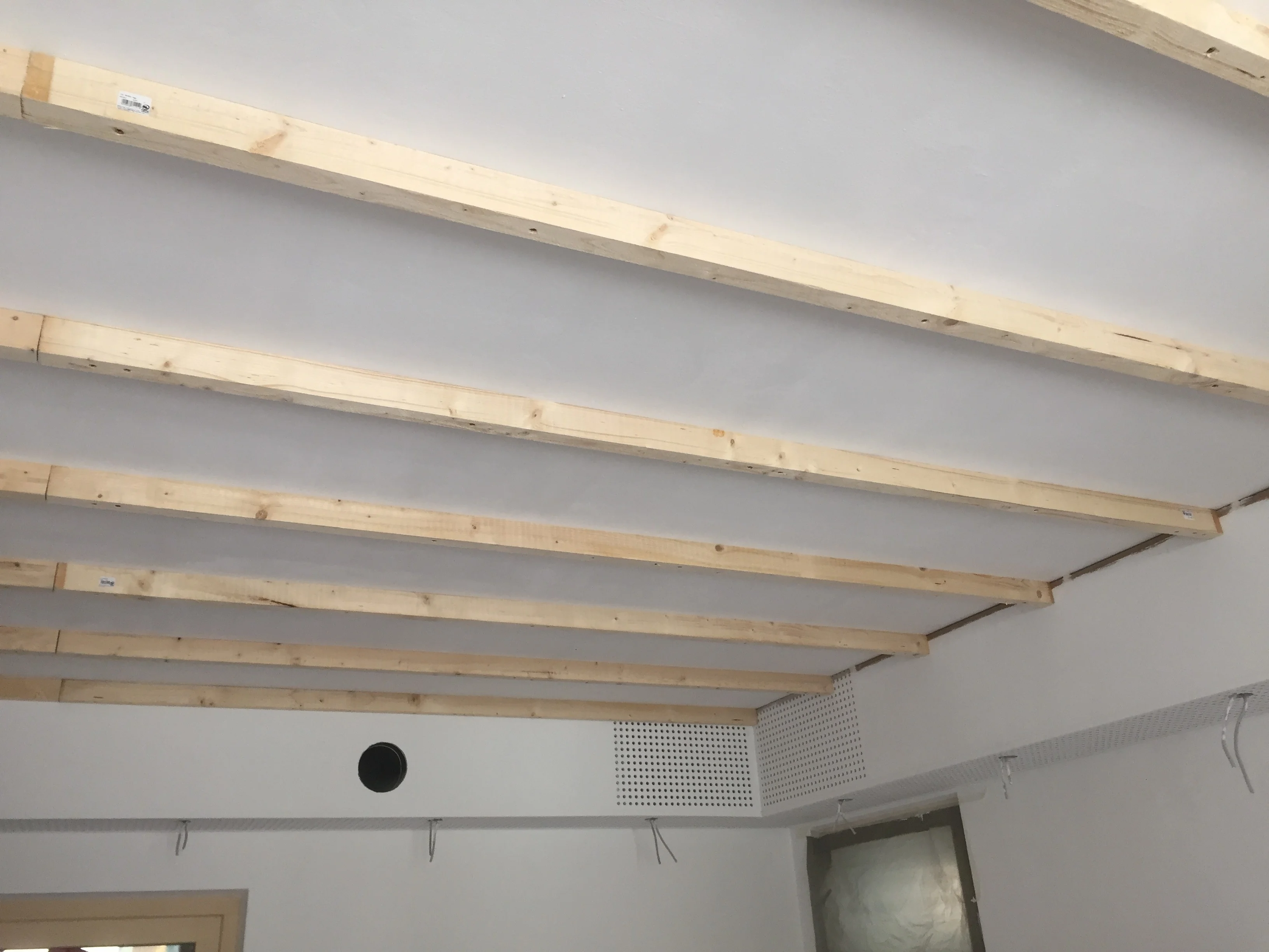

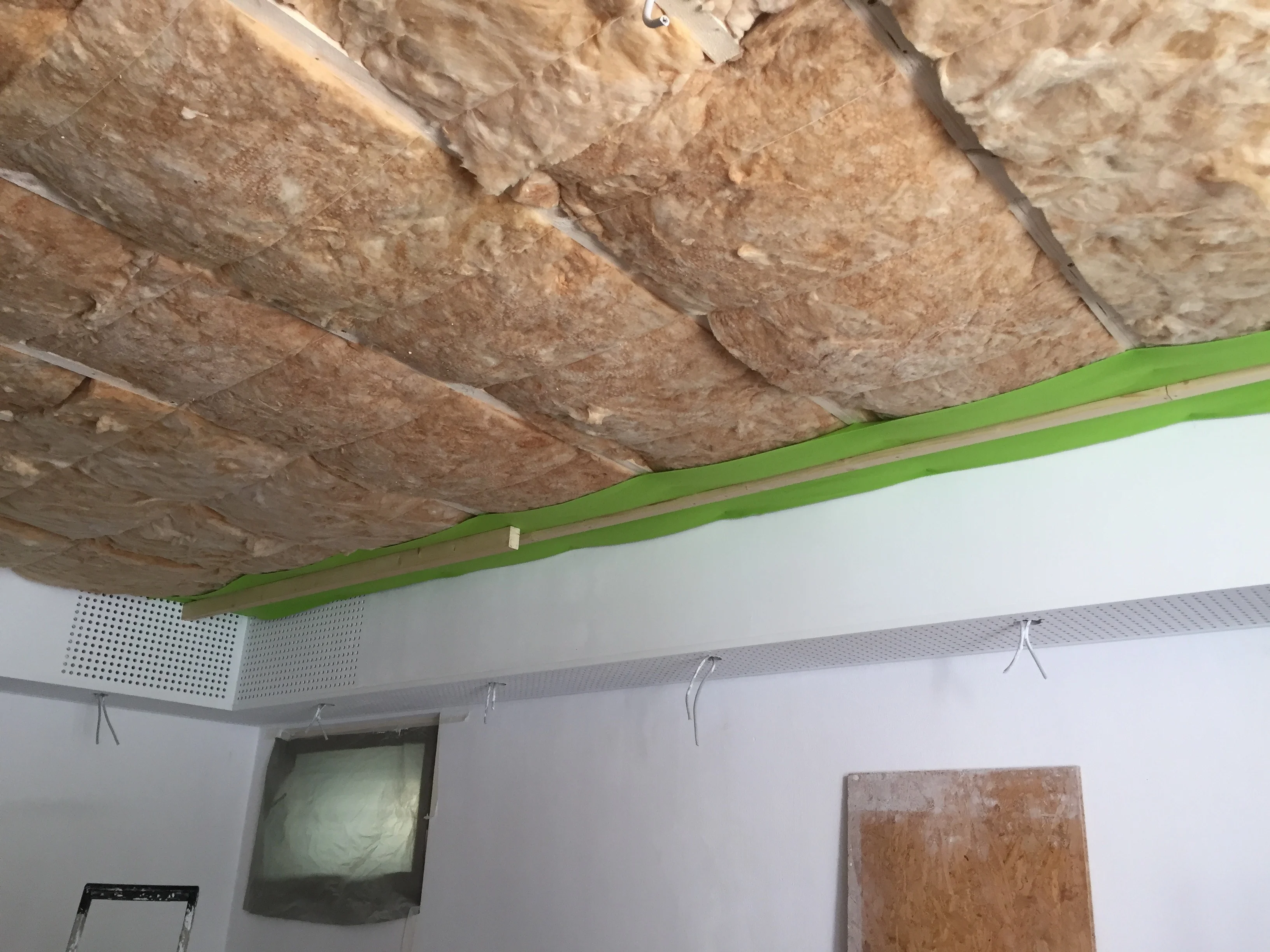

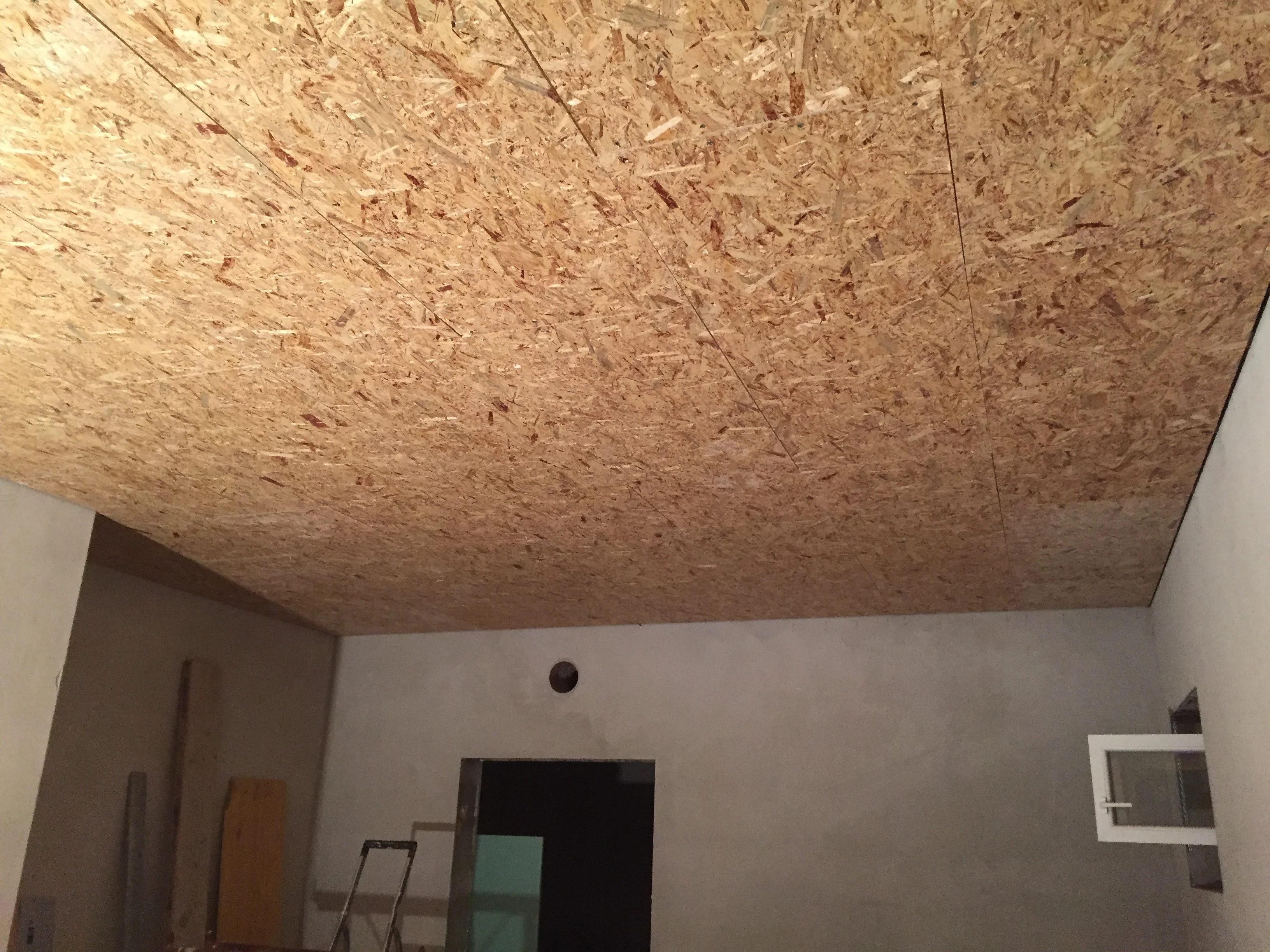

2. träger für die decke aufgelegt und die zwischenräume mit mineralwolle gedämmt
3. osb-platten an die träger
4. phonestarplatten
5. silentboards die erste und silentboards die zweite (mit 2mm schallschutzfolie zwischen den silentboard-schichten)
6. rigidur

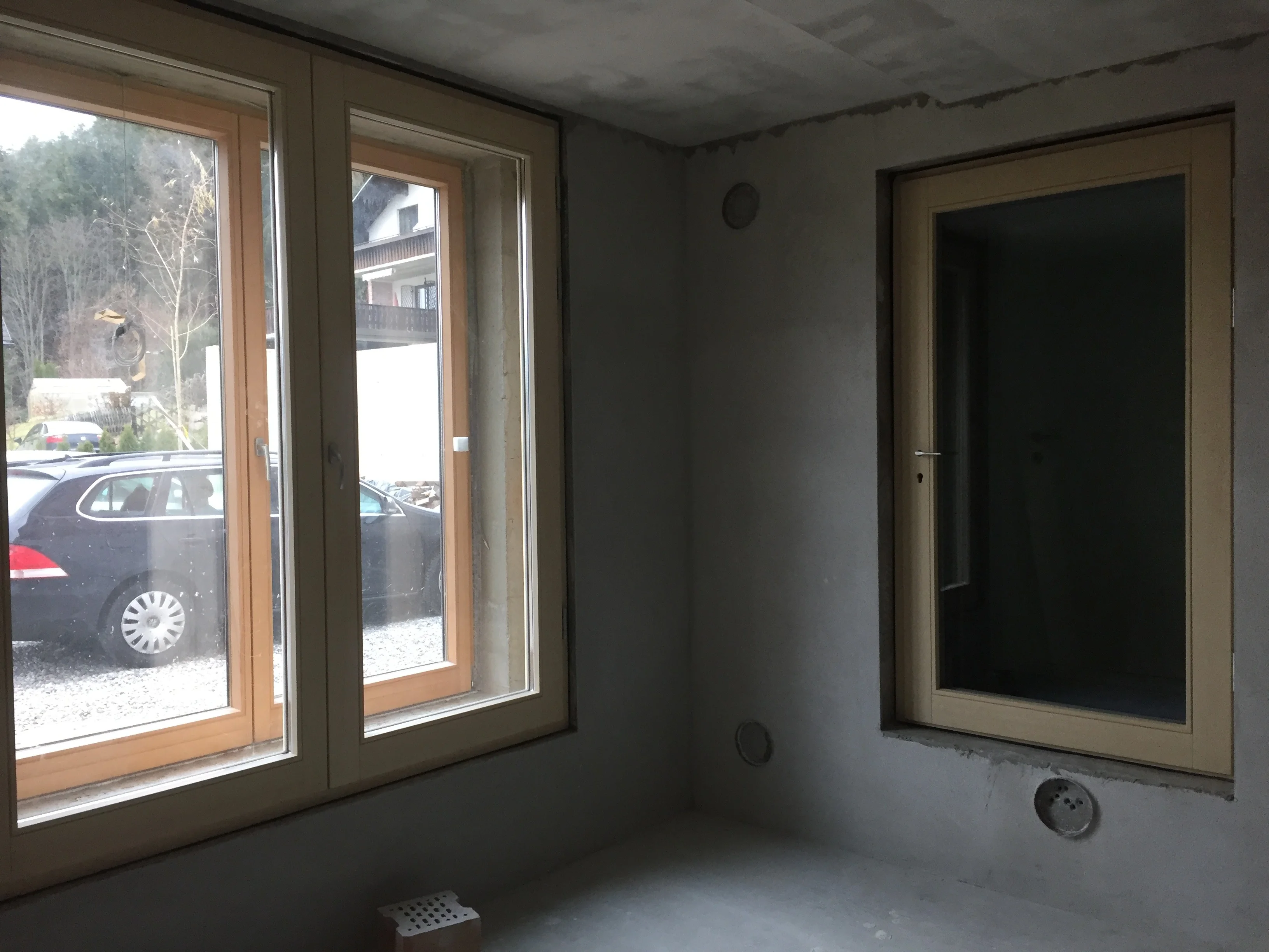

7. die besagten durchlässe wurden mit beton gefüllten lüftungsrohrstücken verschlossen und mit sikaflex abgedichtet.
8. fenster-/türeneinbau (glas ist 16mm vsg / 16mm abstand / 12mm vsg)
eigentlich ist die baustelle schon weiter fortgeschritten, aber ich habe noch keine weiteren fotos auf dem rechner.

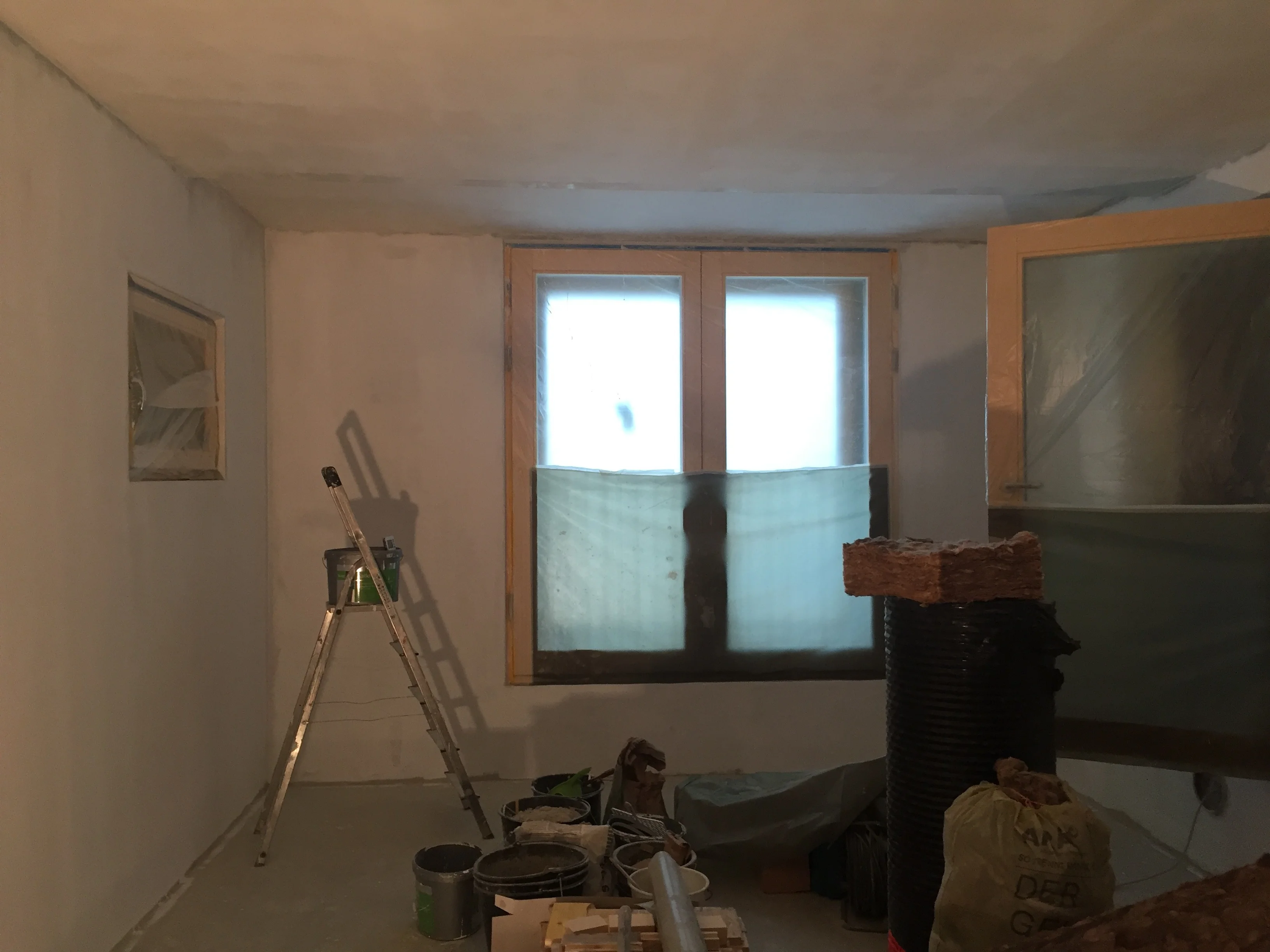

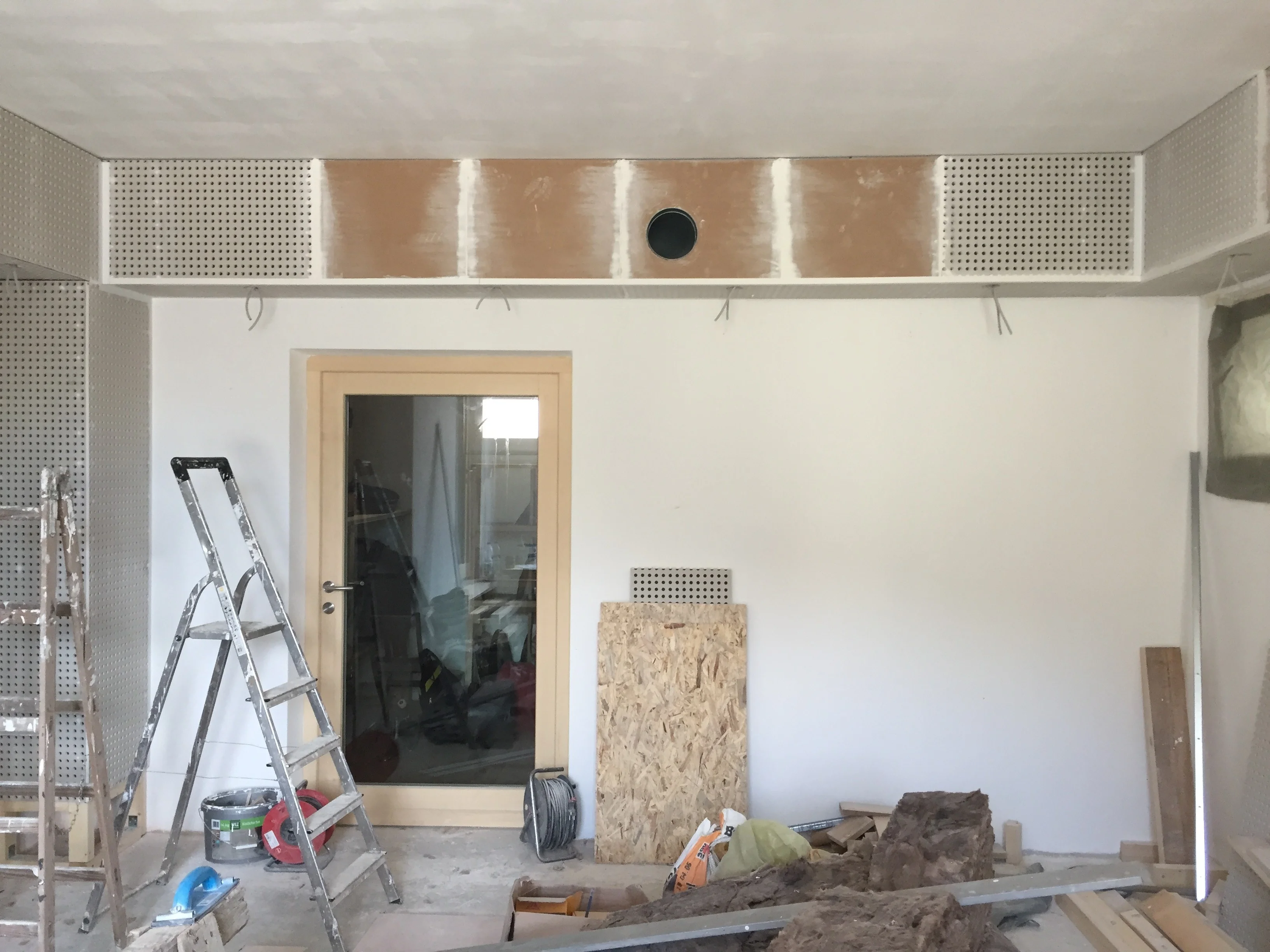

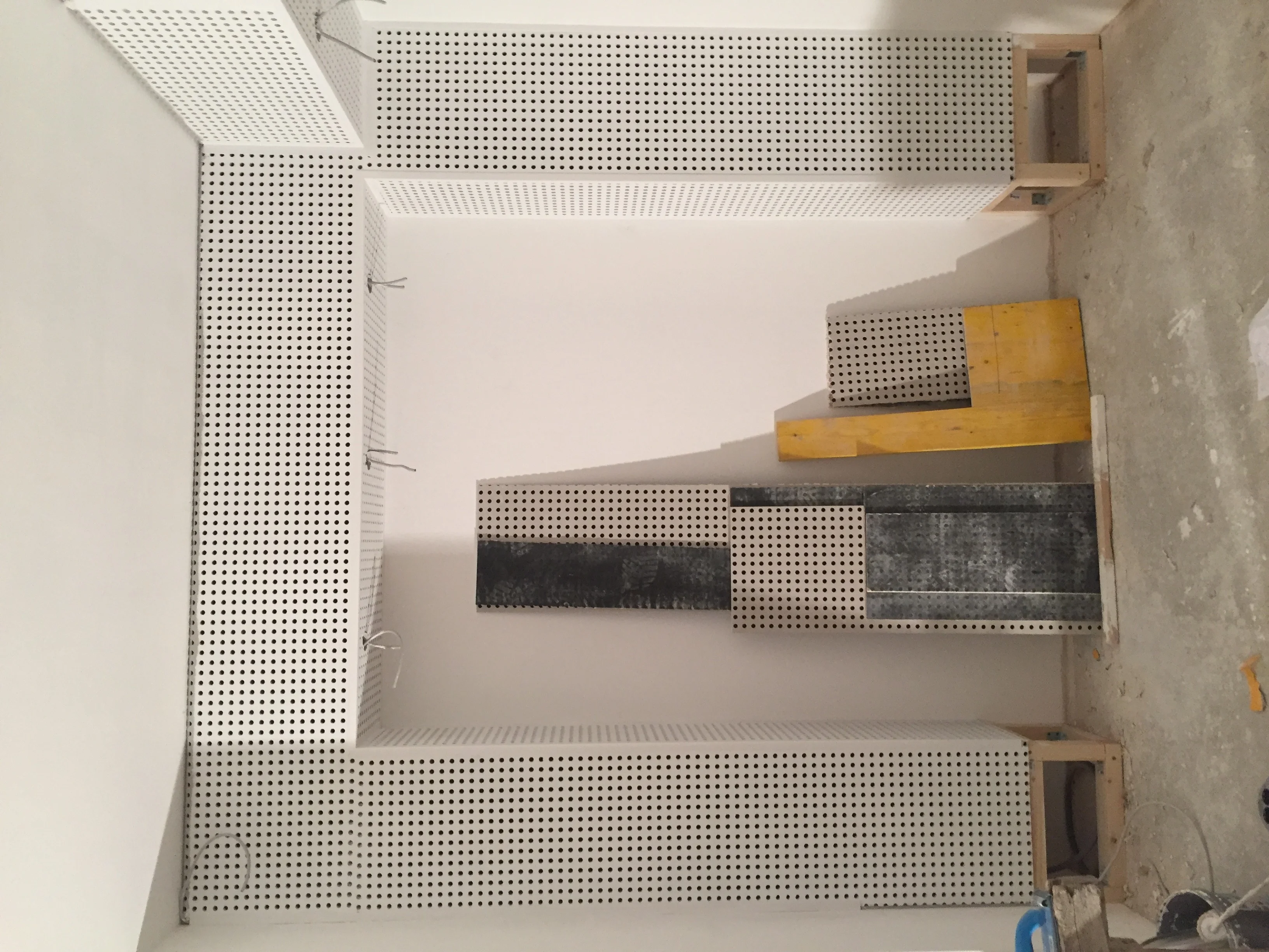

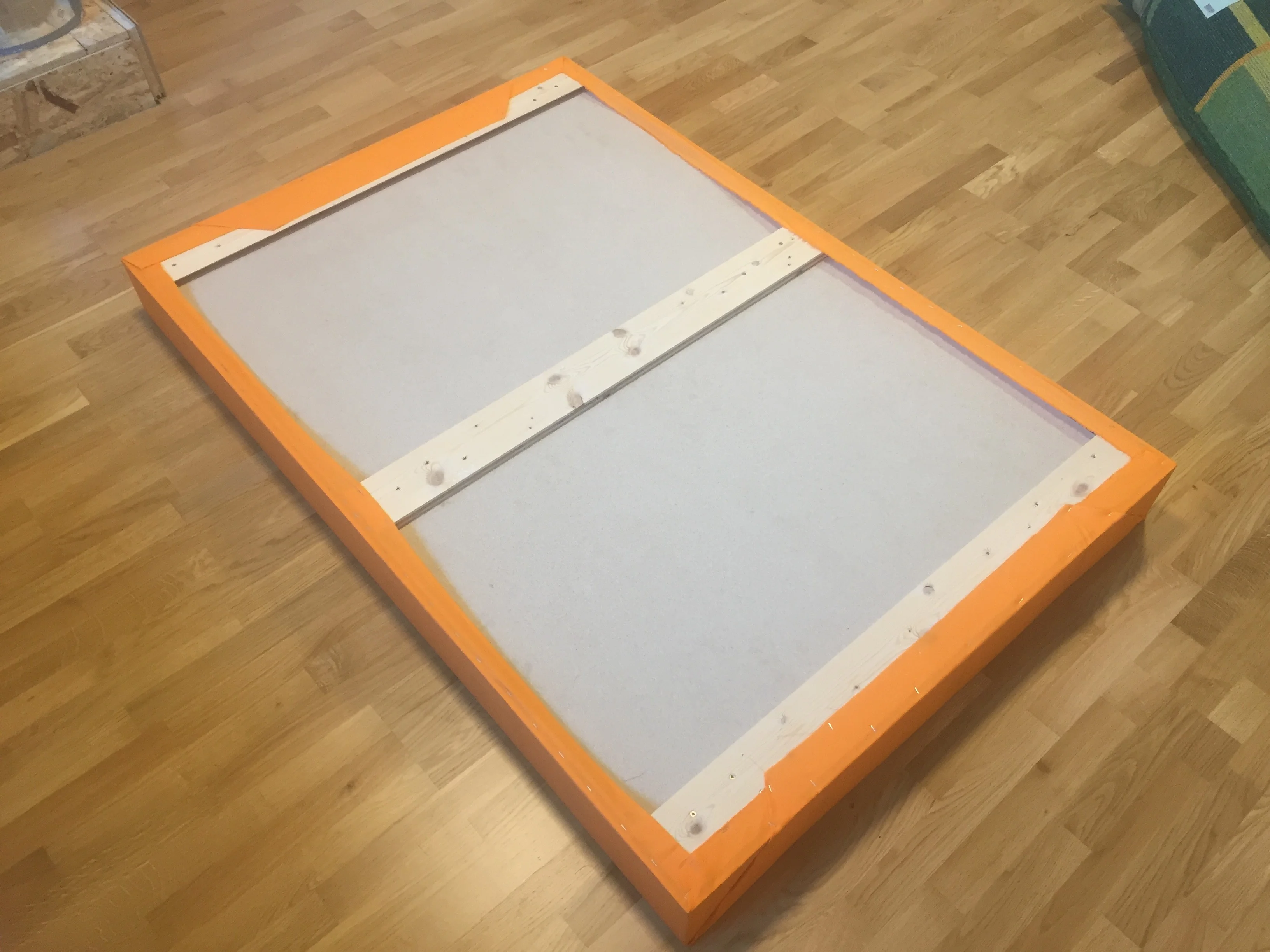

Habe mir gedacht, dass ich der Vollständigkeit halber hier noch die restlichen Schritte von meinem Proberaumbau anführe, falls es jemanden interessiert.
9. Ausmalen (die Decke hätte ich mir sparen können, aber dazu später)
10. Unterkonstruktion Kantenabsorber
11. Füllung Kantenabsorber, Installation der Spots, Vorrichten einer möglichen zukünftigen Belüftung
12. Beplanken der Kantenabsorber
13. Kantenabsorber/Regieplatz ausmalen

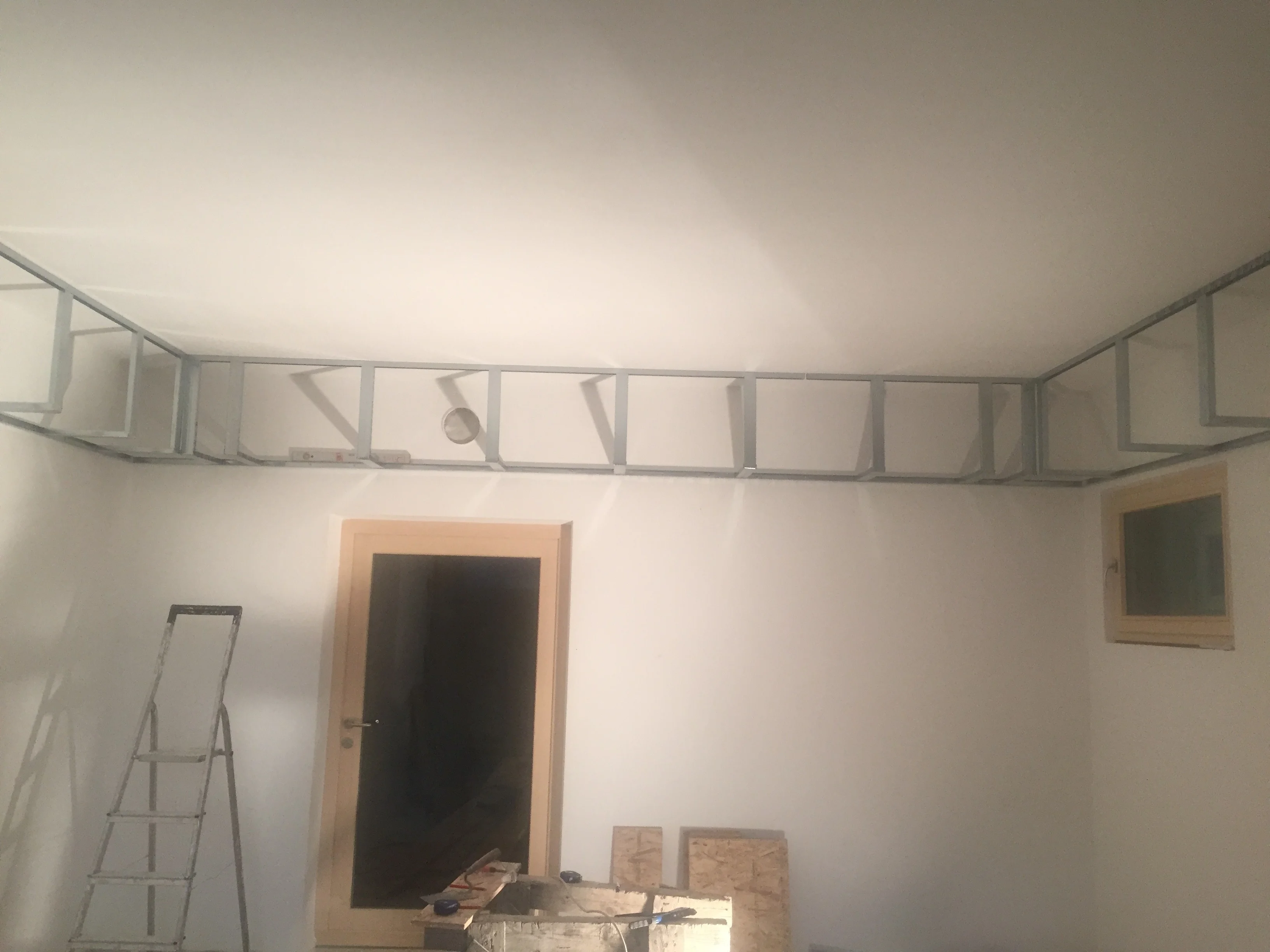

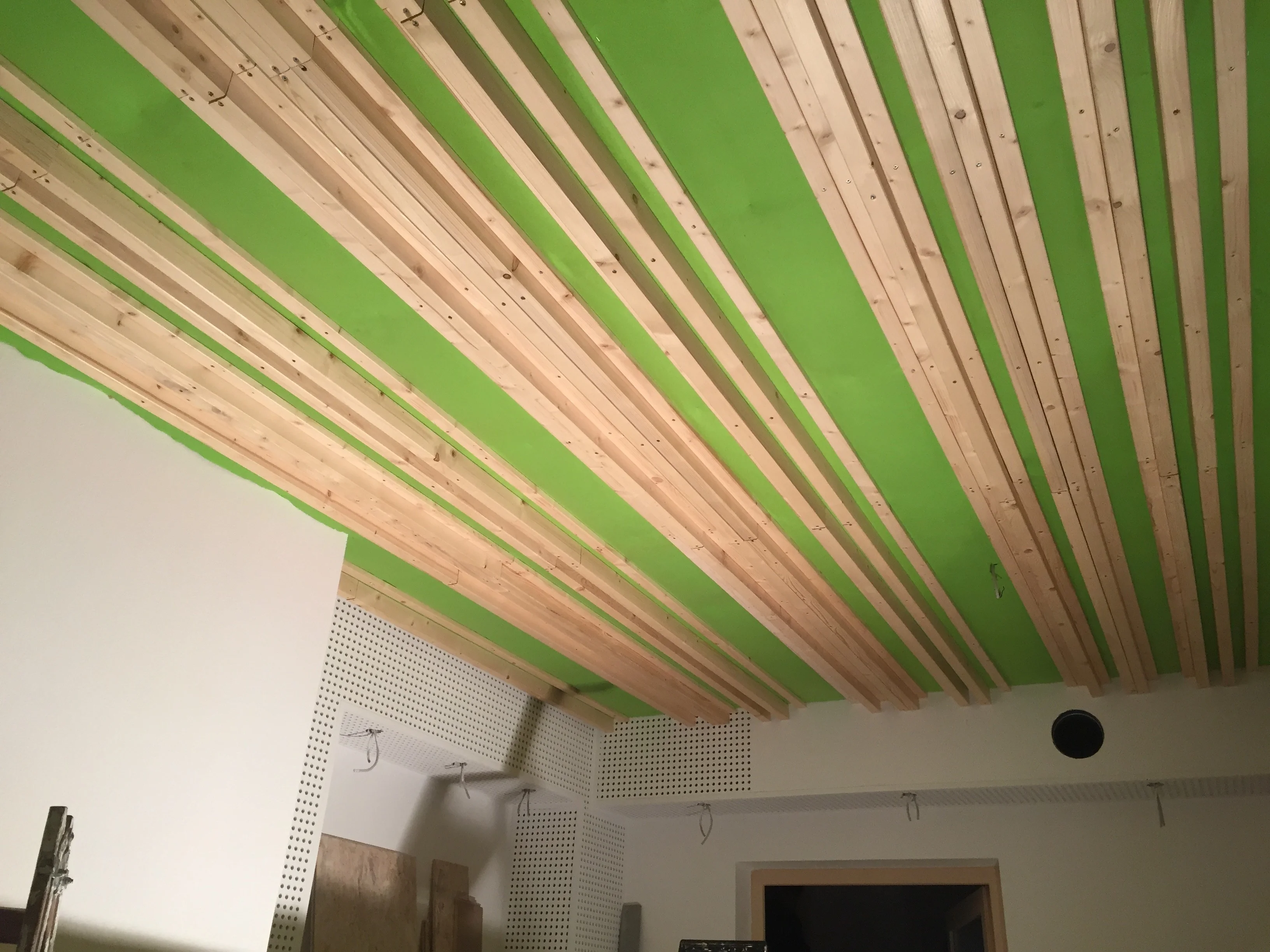

14. Unterkonstruktion Decke (nachdem ich mich hier für eine andere Lösung entschieden habe, deshalb hätte ich mir das Malen hier ersparen können)

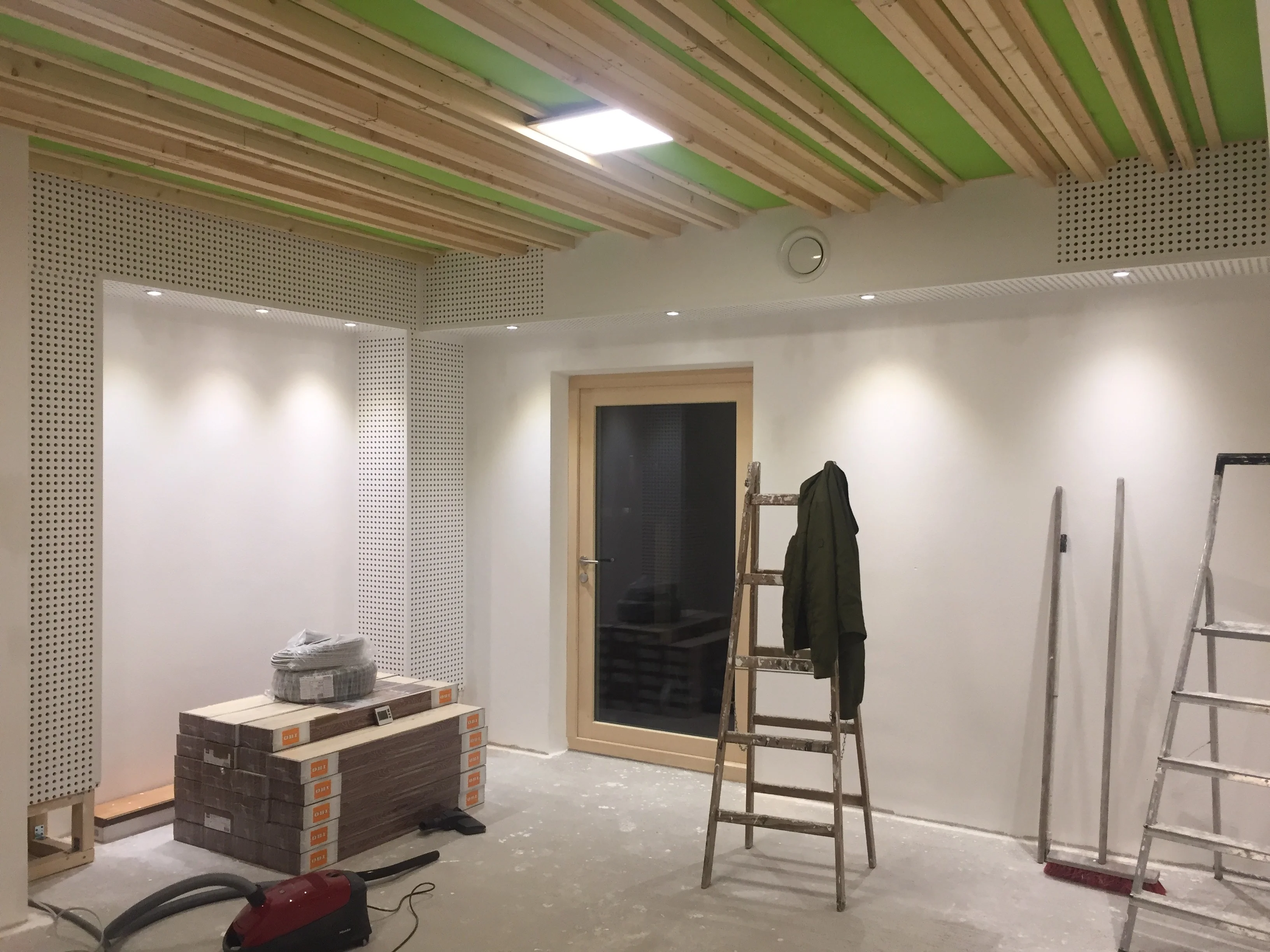

15. Füllung der Deckenkonstruktion mit Mineralwolle, Befestigen von Filz und Diffusoren
16. Fertigstellung Decke inkl. Elektoinstallation (hab mir leider erst zu spät eine anständige Säge gekauft, deshalb sieht das leider etwas grob aus)
17. Es werde Licht :)

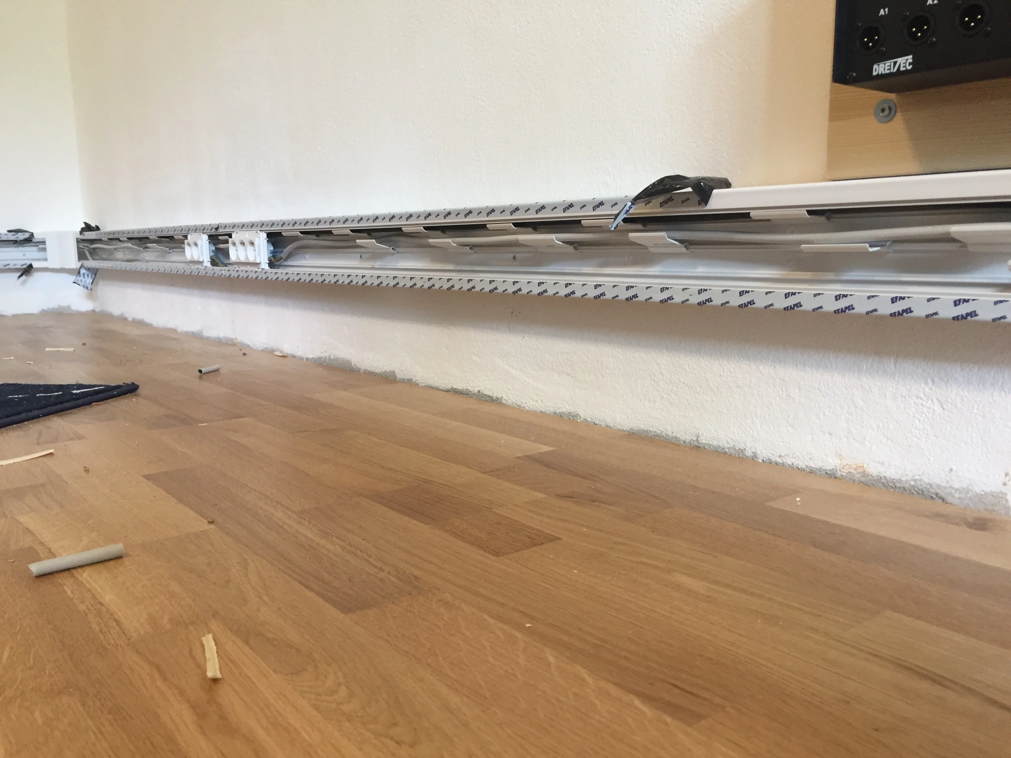

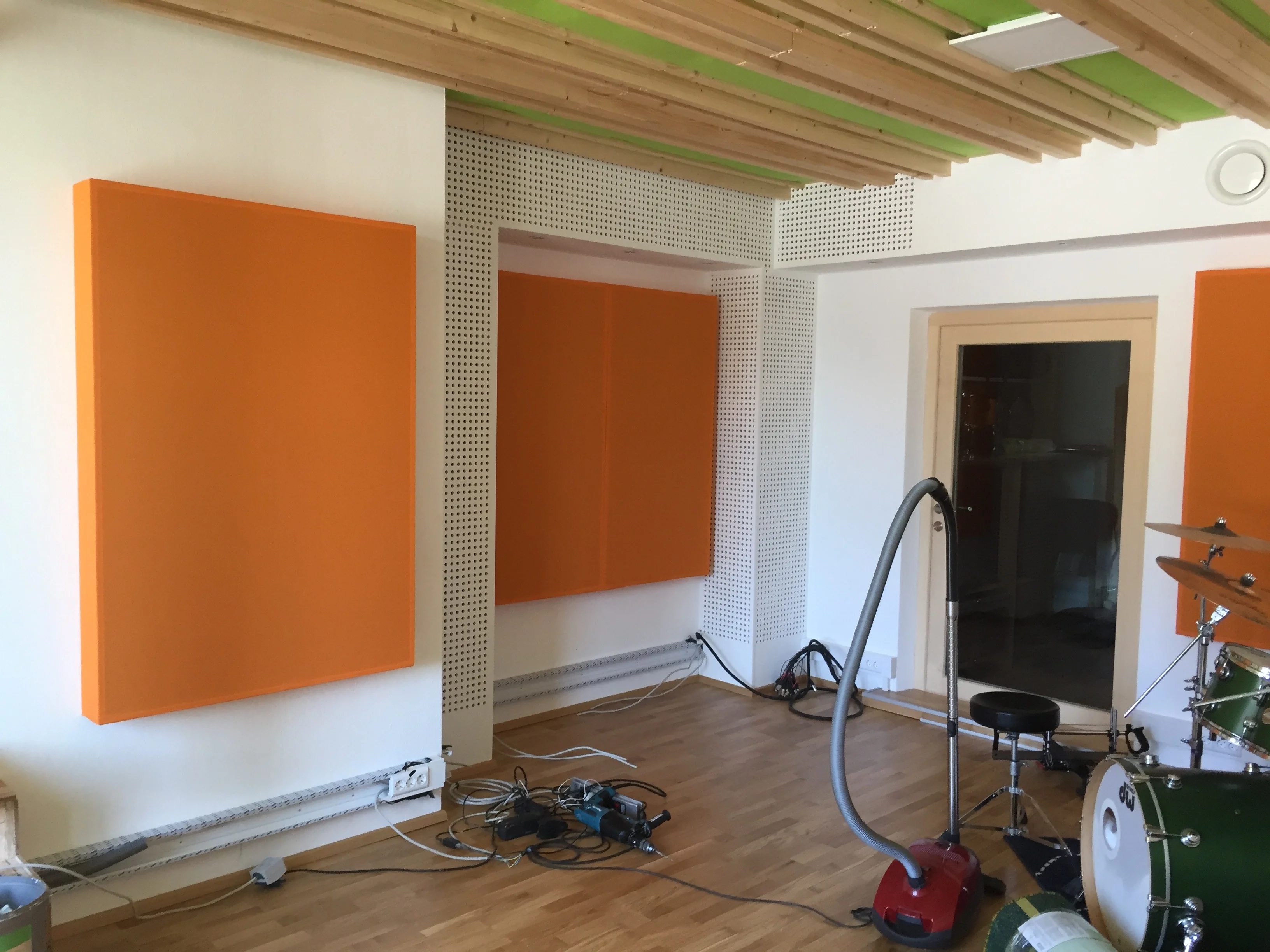

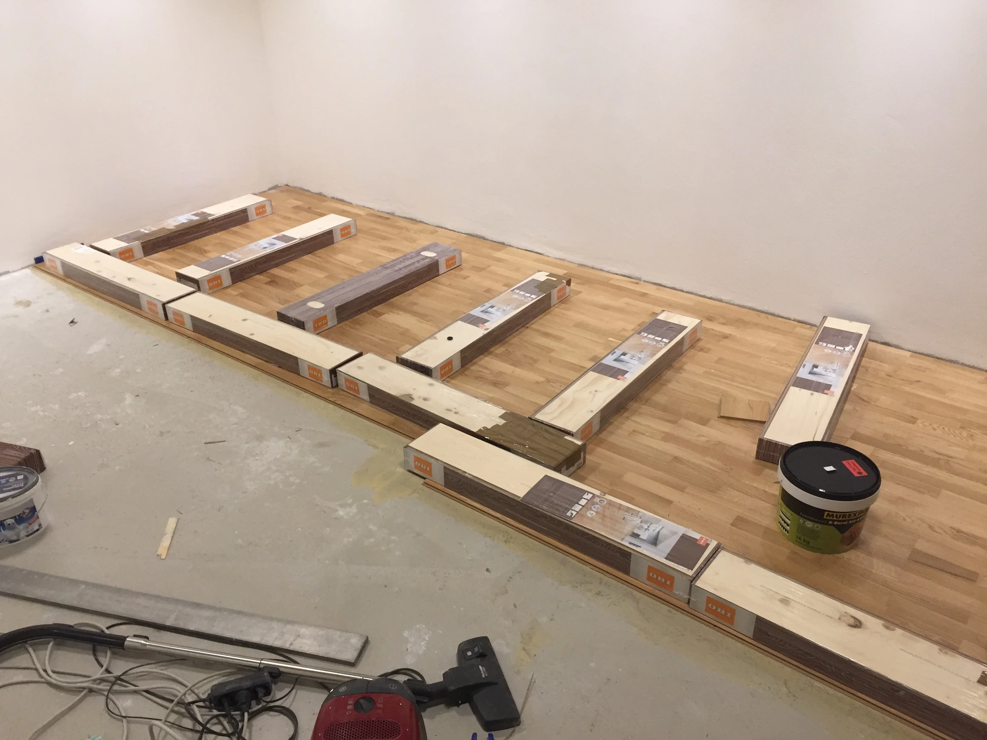

18. Boden legen
19. Verlegen von Strom und Multicore
20. Tapezieren der Wandabsorber
21. Montage der Wandabsorber

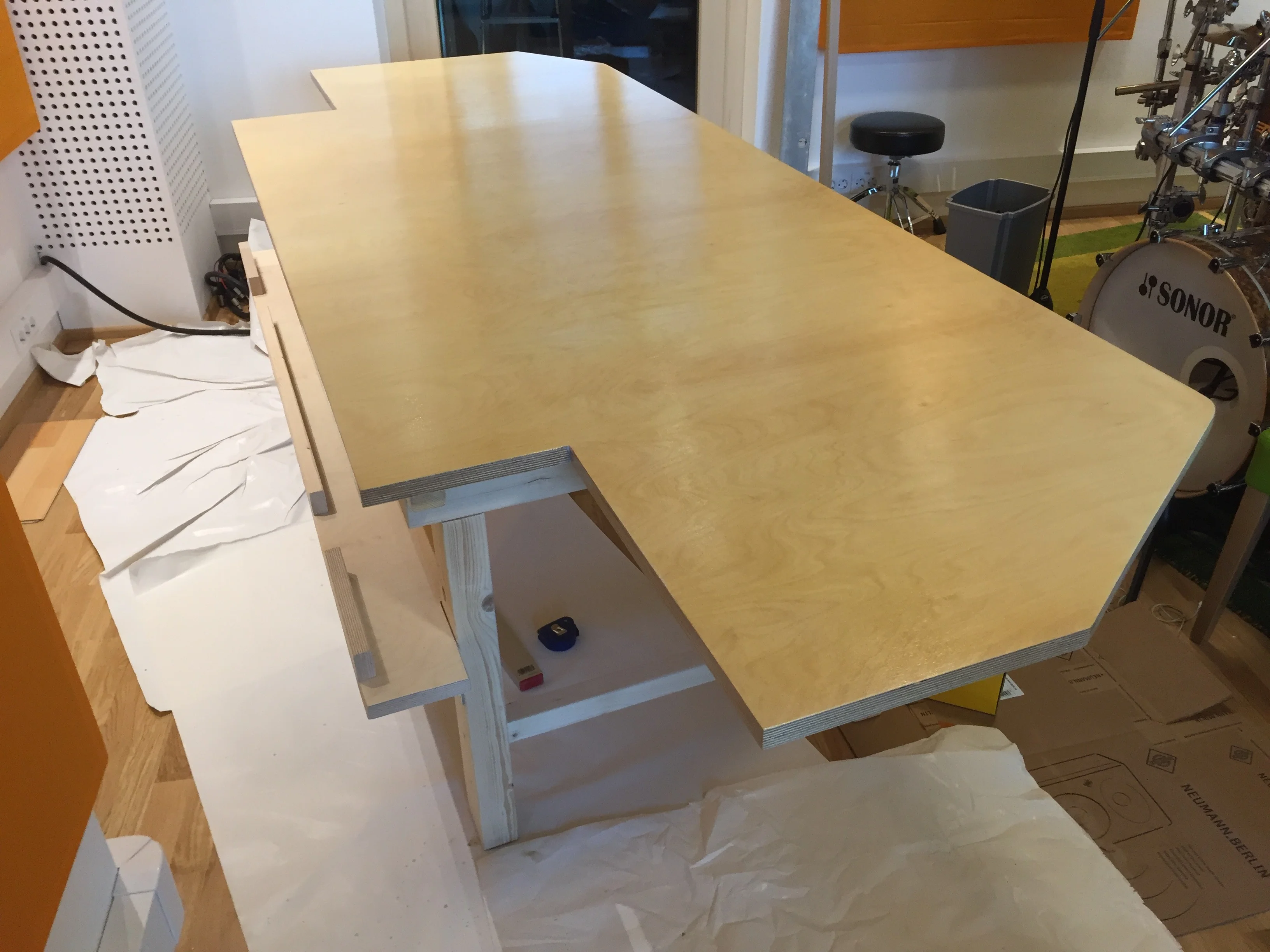

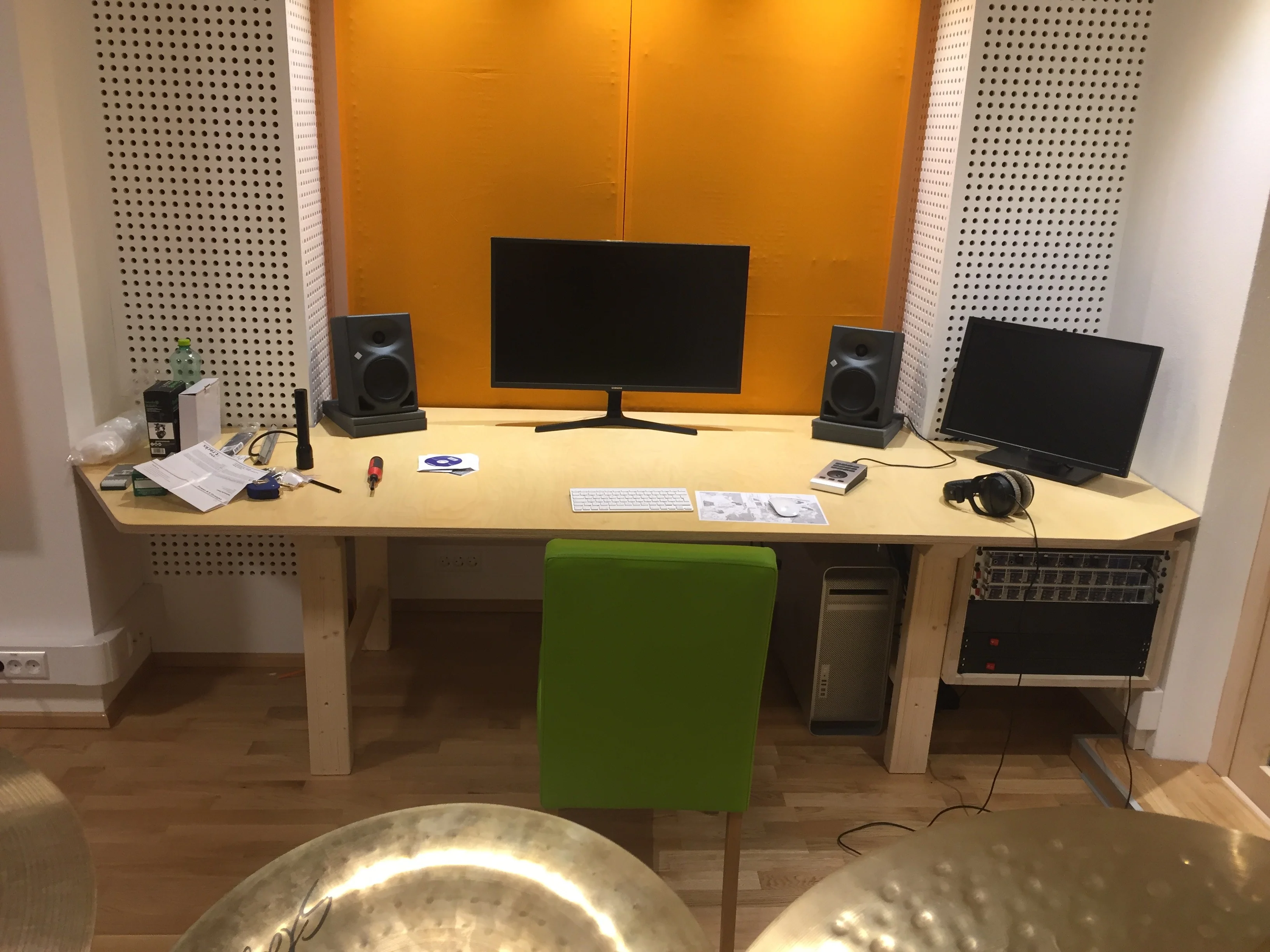

22. Bau Schreibtisch/Regieplatz
23. Regieplatz
24. Fertig und in Betrieb, deshalb die Unordnung. :)

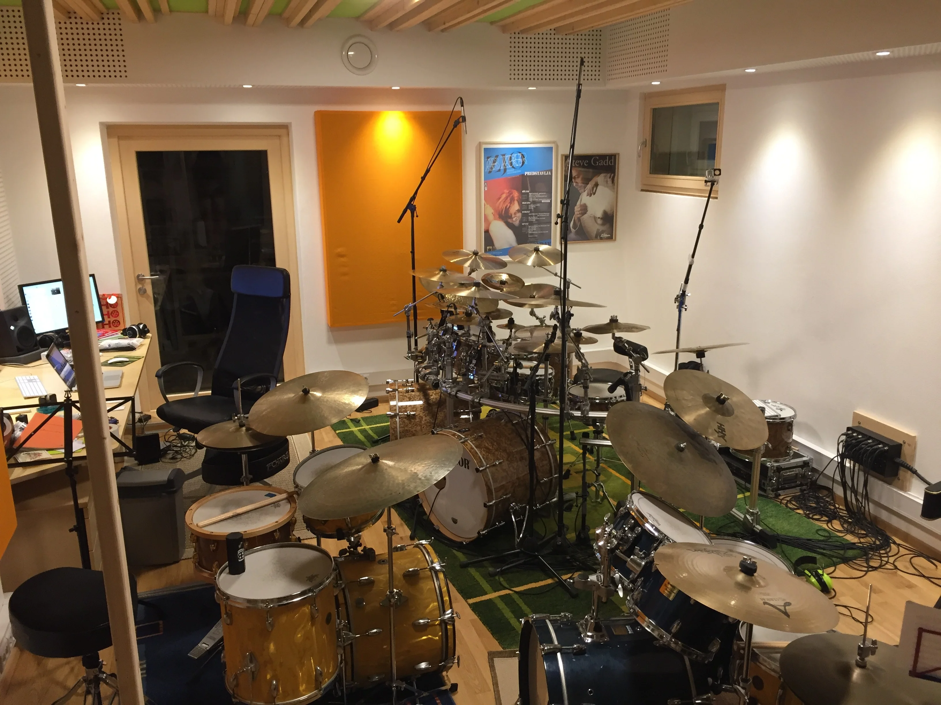

Fazit:
Der Raum ist 24 Stunden am Tag nutzbar, Familie ist im EG bzw. schläft im OG und hört mich quasi nicht. Auch nicht bei lautem Spiel.
Noch dazu haben die Recordings meinerseits Gott sei Dank durchwegs gute Kritiken der Herrschaften, die meine Daten dann weiter verarbeiten (müssen).
Bin somit sehr zufrieden :)
Und so klingt's ungefähr:
Reaktionen: c-base, Entone, Solex und eine weitere Person

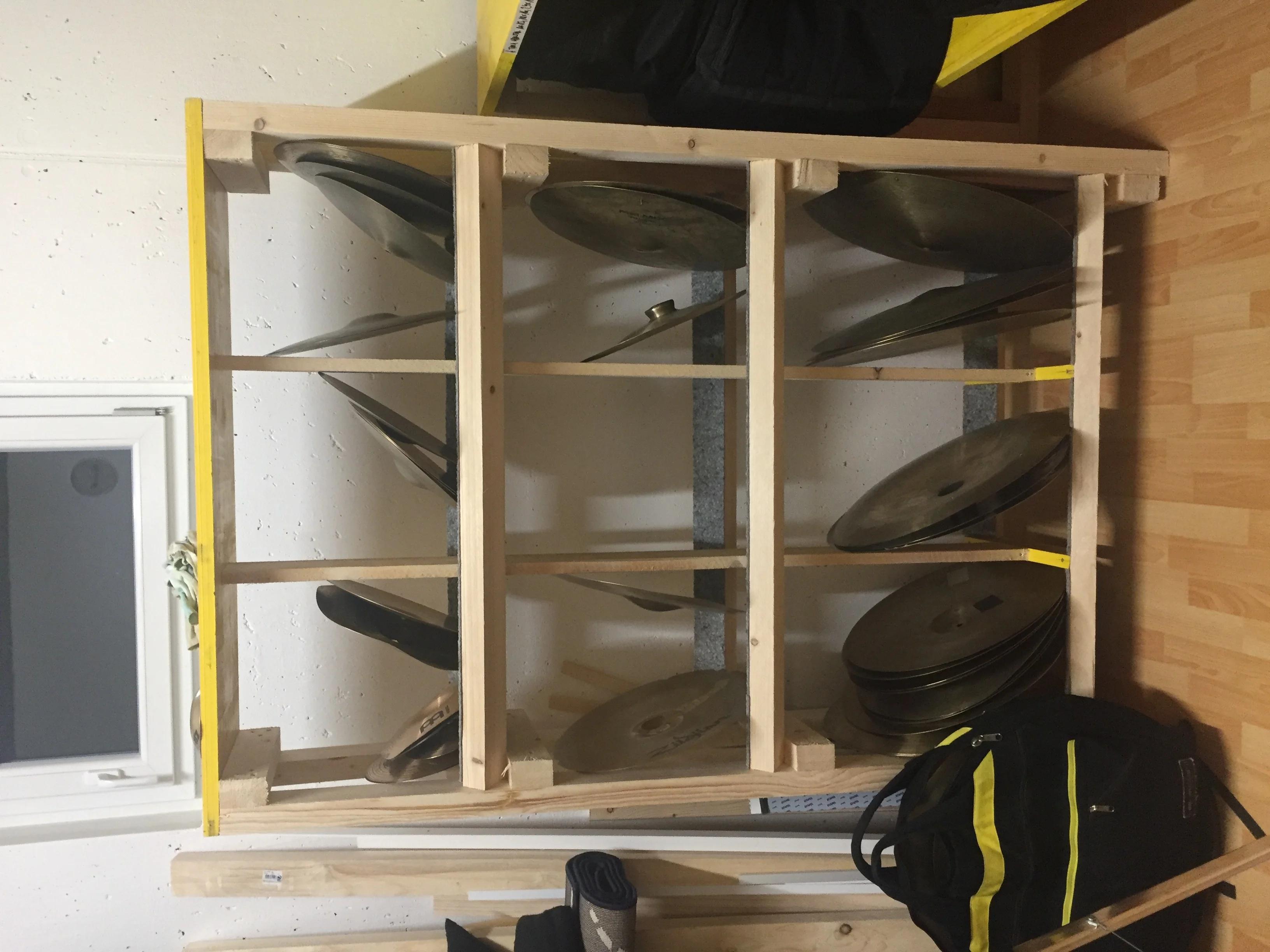

  • #74

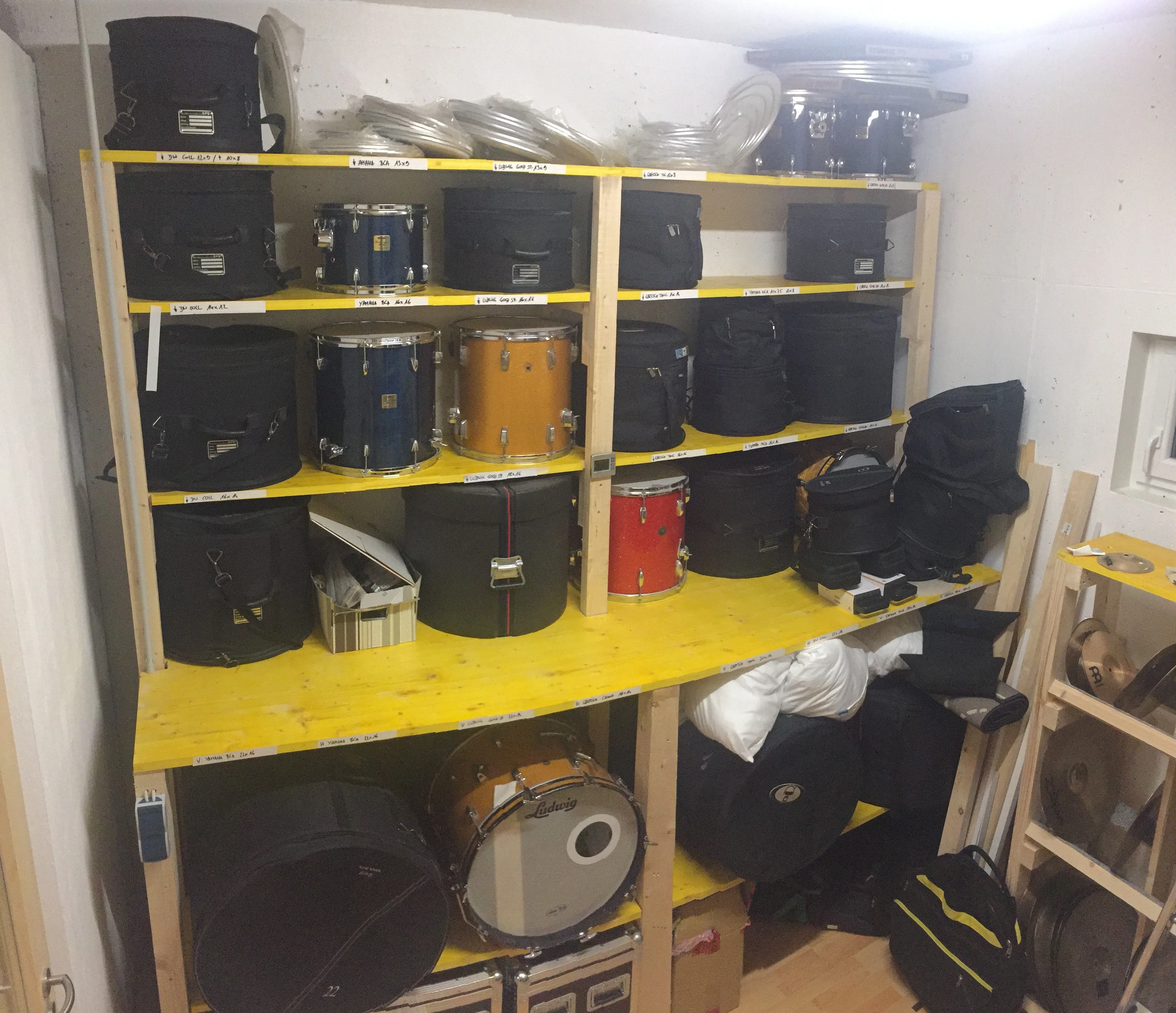

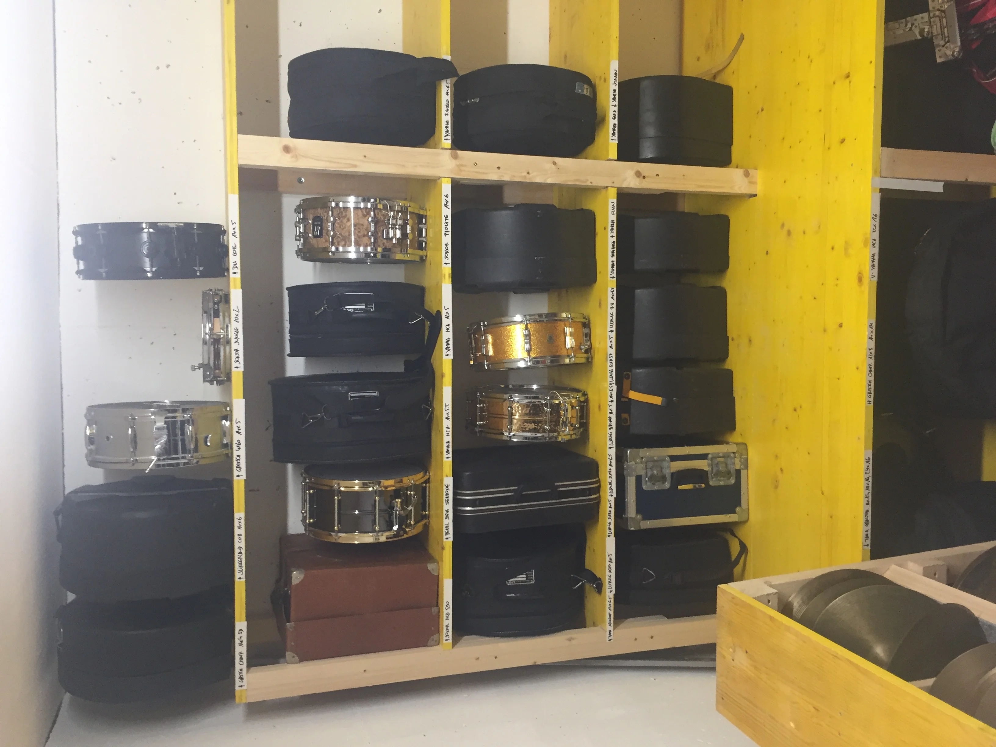

Weil das Platzproblem gerade angesprochen wurde:
Der Lagerraum (der hinter der Tür rechts vom Regieplatz ist) sieht übrigens so aus:
Reaktionen: Trotamundos und Entone
