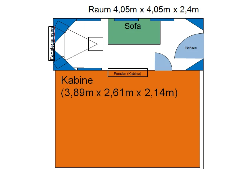

Hallo Community!
Ich werde demnächst ein Einfamilienhaus bauen. Da dieser ohne Keller und nicht gerade groß sein wird ( 125m2). Habe ich ein Musikzimmer mit 4,05m x 4,05 zu Verfügung.
Die Idee in erster Linie ist mit der Band zu proben ohne die Nachbarn zu stören. Schlagzeug, Bass und Gitarre. In zweiter Linie wäre eine kleine Abhöre für Probemitschnitte und später eventuell einige Demos oder gar richtige Aufnahme. 2 Yamaha HS80M und eine Presonus 16.0.2 sind bis dato vorhanden.
Gedacht habe ich eine Kabine von Desone H Größe . Mit dieser Kabine bleibt natürlich nicht mehr viel Platz für die Abhöre ~ 1,4m x 4,05m. Wieso eine Kabine? Weil eventuell wenn Nachwuchs kommt diese Kabine dann in die Garage wandert, deswegen ist auch ein Trockenbau nicht das wahre. Auch Schlagzeug soll nicht die Freundin zuviel stören...
Ich weiß bei Regie ist nicht mehr Viel drin. Sollte das ganze in die breite oder eher in die Länge gemacht warden? Man wird dann 2 verschiedenen Wände Arten haben (Kabine und Wand). Absorber mit mit 15cm Rockwoll (1x 0,5m) wären 8 zu Verfügung. es bleiben nur Basstraps allerdings nur in den oberen Ecken da Fenster und Tür da sind.
Vielen Dank im Voraus
Gruß
Tinaso
Ich würde keinen extra Mitschnittplatz einplanen sondern diesen in den Raum integrieren und den Raum behandeln so gut wie möglich (zb. mit Benders Expertise!) und später, wenn es in die Garage geht ein neues Konzept..
Danke fuer die Antwort. Es sollte aber schon Schalldicht sein... Nicht nur die Nachbar sondern auch die Mitbewohner schonen....
Gruß
Tinaso
Schalldicht kostet ca. 10k€ aufwärts, da nur mit RiR-Lösung realisierbar.
Die Nachbarn einmal im Jahr als Entschädigung zur Grillparty einladen ist deutlich günstiger...
Wenn du schon neu baust, dann plane den Raum entsprechend. Das fängt schonmal damit an, dass die Tür nicht in die Ecke gehört und der Raum nicht quadratisch sein sollte.
Wenn du das Budget für Schalldichte hast, lass die Sache einen Akustiker planen. Alles andere endet in aktiver Geldverbrennung.
hej Stefan. die Desone ist doch ein RiR sogar 2 schalig. Vielleicht erst lesen dann schreiben.
Danke fuer die eher negative Antwort. Es ist mir auch schon klar das 8-10k drin sind. Das kostet auch die Kabine von Desone die geplant ist/war. Man muss auch beim Trommeln an den mitmenschen denken, deswegen soll es schalldicht sein.
Wie schon geschrieben sind die andere zwei Schlafzimmer fuer was anderes geplant und nur ein Raum mit der Grösse drin , die Maße und die Tür Position auch schwer zu ändern bei so ein Standard Haus, nur Fenster sind noch offen.
Später oder beim umziehen ( man weiss ja nie) soll auch das Raum ohne Reste abbauen können.
Freue mich auf weitere Empfelungen. Kabinen sind anscheinend nicht so gut gesehen....
Tino
@hsul: Ich habs gelesen, aber diese Containerlösung finde ich nicht sonderlich attraktiv. Zumal das Gebäude neu errichtet wird...
@tinaso: Ich weiß nicht, ob ich mir das mit so ner Kabine antun würde.
Ich kenne die Teile von der Musikmesse und schalldicht ist das nichtmal ansatzweise. Deine Nachbarn hören vielleicht weniger, aber hören werden sie es mit Sicherheit - gerade das akustische Schlagzeug. Zumal eure Proben ja tendenziell eher zu später Stunde stattfinden werden. Und von deiner Familie will ich gar nicht erst anfangen...
Wo liegt denn das Problem, den Grundriss des Hauses zu ändern, um Platz für eine saubere RiR-Lösung mit akzeptabler Innenakustik zu schaffen?

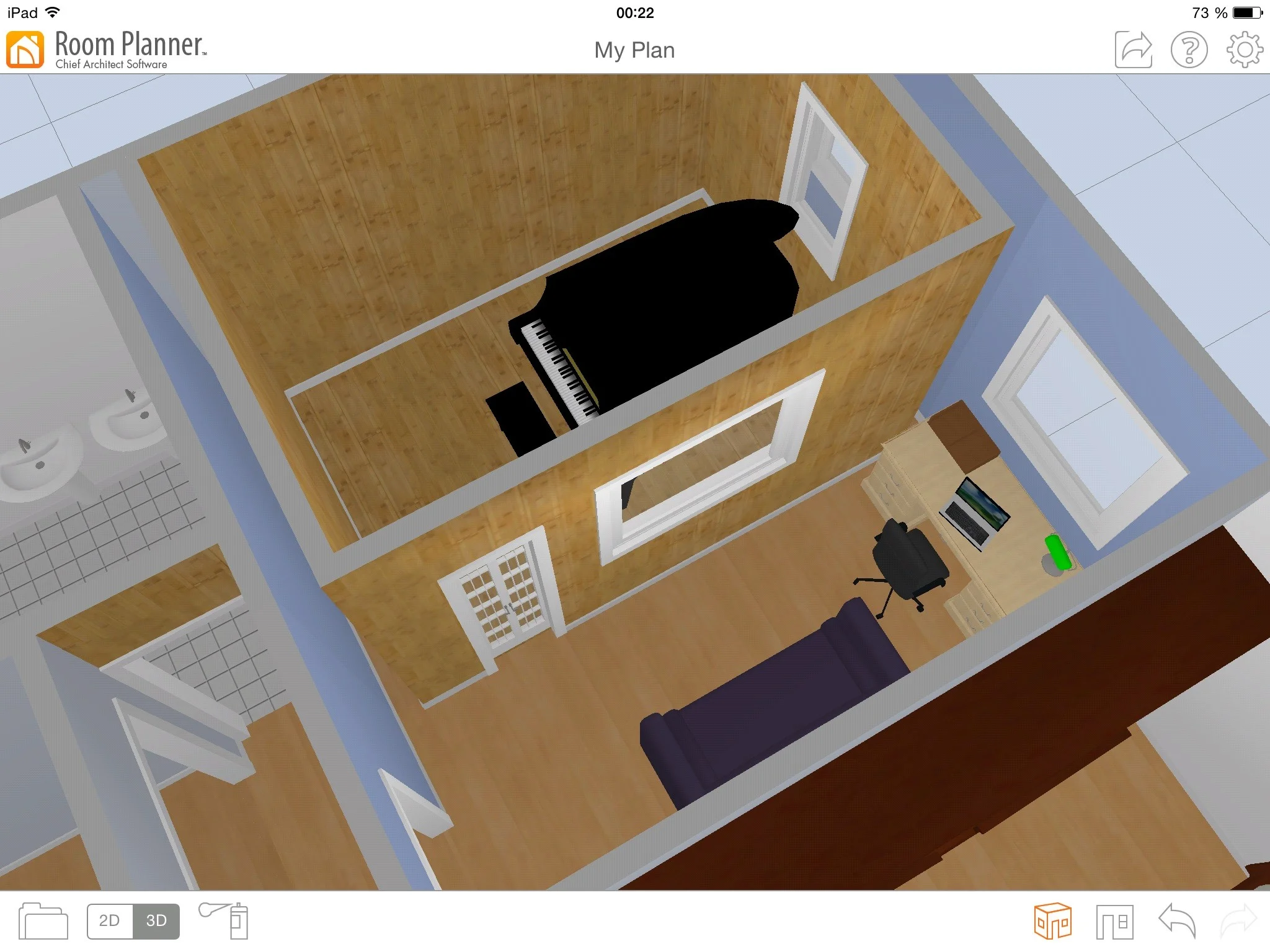

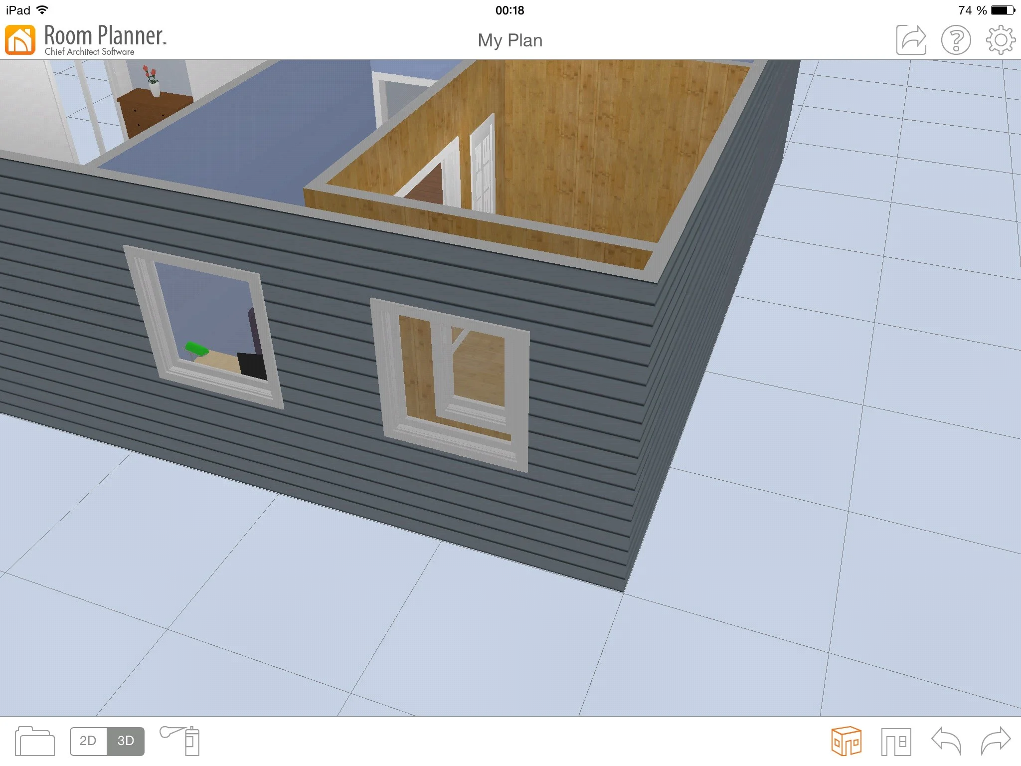

Anbei einige Bilder
Gruß
Tinaso
