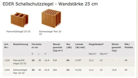

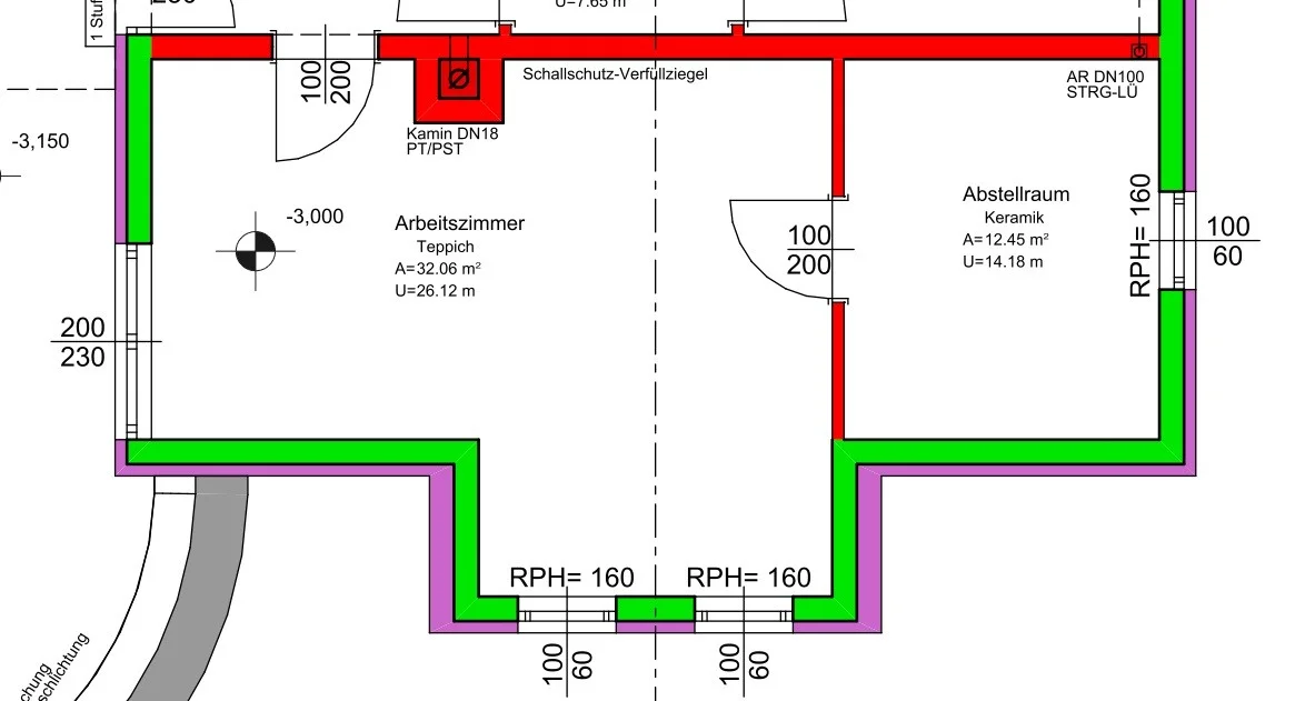

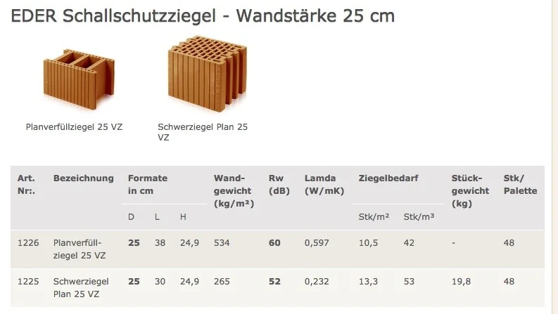

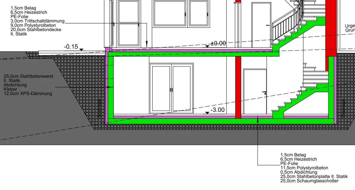

ich habe mir erlaubt mal einen ausschnitt unseres planes hier anzuhängen, man kann die bestandteile des kellers bzw. dessen aufbau ganz gut daraus ablesen denke ich. der proberaum ist der raum links im keller, die ziegelwand im keller ist eine aus schallschutzziegeln (siehe anhang, es ist der "Planverfüllziegel 25 VZ"). der keller hat eine lichte raumhöhe von 2,6m, um an der decke eventuell noch maßnahmen zur akustik-verbesserung treffen zu können.
meine frage an die gemeinde ist nun folgende:
mir geht es prinzipiell um eine möglichst gute schalldichtheit zwischen kellergeschoß und erd- bzw. obergeschoß, idealerweise ohne eine raum-in-raum konstruktion. welche maßnahmen würden die schallübertragung durch die betonierte kellerdecke bzw. das ziegelwerk (rot dargestellt) weiter vermindern? hilft eine dickere kellerdecke (momentan sind 20cm stahlbeton geplant)? welche deckenkonstruktion im keller unter dieser decke würde helfen den schallschutz zu verbessern?

Ich würde schätzen, dass dir die 2,6m lichte Raumhöhe nicht ausreichen werden, wenn du in den Räumen noch Maßnahmen ergreifen willst. Der Planverfüllziegel mag zwar schon ganz gut dämmen, aber du darfst die Schalllängsleitung über die Decke nicht vergessen. Eine Dichte Wand bringt herzlich wenig, wenns durch die Decke pfeift. So wie auf dem Bild eingezeichnet ist diese auch noch durchgängig, da wird die Schalllängsleitung auch noch eine Rolle spielen. Decke abhängen ist sicher eine Möglichkeit, mit 2.6m lichter Raumhöhe bleibt aber nicht mehr so mega viel davon übrig... Raum in Raum kannst da denke ich mal komplett vergessen.

hier mein allseits bekanntes lieblingsbeispiel:
meine firma befindet sich im keller eines alten ddr büro betonbaus.
im 4 und 5. stock über mir also 4-5 tonnenschwere dicke betondecken dazwischen proben bands.
wenn die loslegen dann kann ich mein radio ausstellen und mittanzen.
vor allem das schlagzeug ist extrem laut.
hast du dem architekten wirklich gesagt dass du im keller schlagzeug spielen willst und man darüber nichts hören darf? hat er das in die planung einfließen lassen?
hast du es schriftlich damit du ihm die zusatzkosten einer RiR aufdrücken kannst?
denn so wie das jetzt gebaut wurde kannst du das mit dem schallschutz eines schlagzeuges nach oben zum wohnraum ohne RiR vollständig knicken.
unmöglich
EDIT:
die polystyrol-schicht hab ich erst auf dem zweiten blick gesehen.
wenn diese richtig als schallschutz (und nicht nur aus wärmedämmung) verbaut wird dann kann dies allerdings schon relativ guten schallschutz gewähren.
bei einem schlagzeug will ich aber meinen dass dies trotzdem noch gut hörbar sein wird wenn auch gedämpfter als in meinem lebendbeispiel.
aber diese schicht muss nach schallschutzkriterien verbaut werden und dabei müssen sie diverse betonbaukörper voneinander trennen. standardmäßig wird das aber eher nicht gemacht. das weiß nur der architekt bzw die baufirma.
hier ist mein wissen selbst sehr begrenzt weil ich kein architekt bin aber regelmäßig mit architekten arbeite.

das haus wird prinzipiell mit dichtbeton im KG und 50er ziegel ohne jegliche zusätzliche wärmedämmung im EG und DG gebaut. zwischenwände werden großteils auch gemauert, wenige werden im trockenbau gemacht.
es ist noch nichts gebaut, wir sind noch am planen, aber es sollte langsam aber sicher in richtung einreichung gehen.
hier noch ein ausschnitt aus dem grundriss des KG, den kamin müssen wir aus baulichen gründen im bereich des proberaumes positionieren, das geht sich sonst leider mit dem EG und OG nicht aus (ofen im wohnbereich des EG).
der als "abstellraum" titulierte raum muss nicht abgetrennt werden bzw. wird diese wand von mir momentan gerade nicht angedacht. das "arbeitszimmer" wäre der proberaum, der dann eben auch die fläche des "abstellraumes" beinhaltet.
