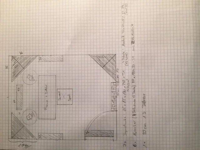

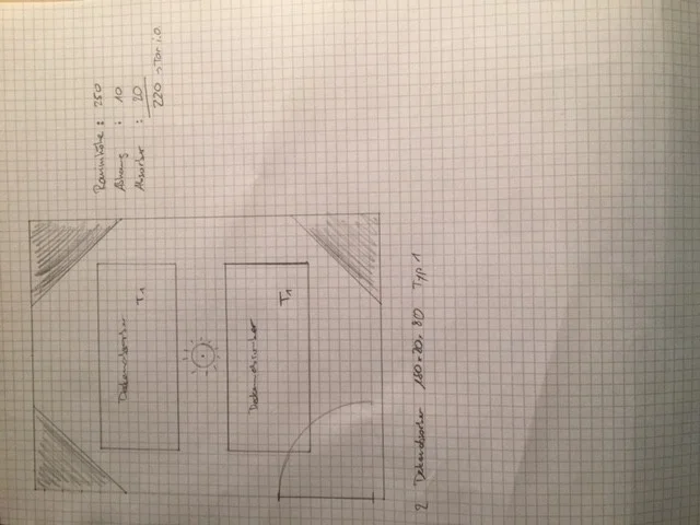

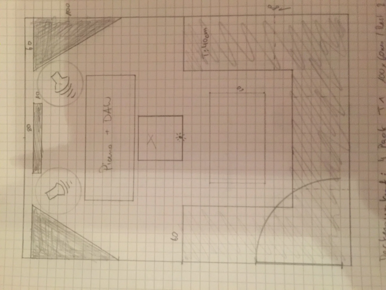

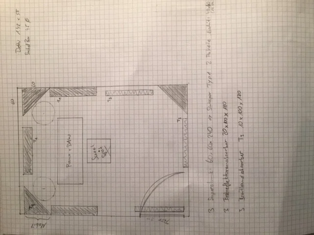

Hallo liebe Community
Ich hab mir mal folgende Überlegungen gemacht, und auf Papier gebracht. Ich hab nun mal 2 Variationen erstellt, bin mir bei der ersten nicht sicher, ob die Superchunks genug dick sind.
Var 1:
3 Superchunks, Schenkel 60cm, Wolle Typ 1 (siehe oben), auf Rollen (ca 10cm) bis Decke
3 Erstreflektorenabsorber 20x100x180, Typ 1, einer auf Rollen
3 Breitbandabsorber 10x100x180, Typ 3,
2 Deckenabsorber 180x10x80 Typ 3
Total Dämmwolle ca. 3.4m3
Var 2:
3 Superchunks, Schenkel 85cm, Wolle Typ 1 (siehe oben), auf Rollen (ca 10cm) bis Decke
4 Erstreflektoren(oder die anderen halt Breitband-)absorber 20x80x180, Typ 1, einer auf Rollen
2 Deckenabsorber 180x20x80 Typ 1
Total Dämmwolle ca. 4.2m3
Ein Diffusor (1D ca. 90cm breit) ist angedacht, aber dies dann erst, wenn es auch von Nöten sein wird.
Was meint Ihr? Ist Variante 2 zu gut gemeint, und ich laufe Gefahr, dass fast alles weg ist, und ich die höhen mit betäfern wieder hervorholen muss?
Soll ich lieber eine Mischung von var1 und var2 machen?
macht irgendwas in der Planung überhaupt keinen Sinn?
Besten Dank für euer geschätztes Feedback!
Vertäfelung wirst du sowieso brauchen. Andernfalls sind nach meiner Erfahrung bei genügender Bass Absorption die Höhen immer zu stark bedämpft.
Ich würde auf keinen Fall hinten nur an einer Seite einen Superchunk machen --> Symmetrie!
Auch würde ich dir ans Herz legen zumindest die Decken-Wand Kante umlaufend zu behandeln. Vorschlag: mind. 30cm hoch (3Stk. 10cm Platten) und rundum eine Platte breit.
Superchunks vorne so groß wie es bei dir platzmäßig möglich ist. Die sollten die Ecke zudem komplett verschließen, sonst wird der Wirkungsgrad durch Beugungseffekte wieder geringer. Also besser nicht auf Rollen, sondern fachmännisch mit Dampfbremse. Aus meiner Sicht am besten eine feuchteadaptive Dampfbremse verwenden, z.B. pro clima intello plus, damit bei wenig Luftfeuchte im Raum auch eine Rücktrocknung ermöglicht wird.
Ob ein Diffusor an der Hinterwand richtig wirken kann, hängt vom Abstand zwischen Sweetspot und Diffusor ab. Weniger als 2.5m sollten es nicht sein. Diesen Abstand hat m.W.n. auch Bender mal in einem Thread erwähnt. Aber auch hier gilt: Je größer der Abstand, desto besser.
Danke dafür! werde ich somit einplanen!
Ein vierter ist aufgrund der Türe nicht möglich. Würdest du auf den dritten lieber komplett verzichten?
davor habe ich eben etwas angst. Wie oft in den Foren gelesen sind die meisten Schimmelbildungen aufgrund Verletzungen von Dampfbremsen/Dampfsperren nicht korrekt eingebauter Dampfsperren von Fachmännern... mache ich mir da zu Fest ins Höschen?
klingt gut! dafür die Deckenabsorber kleiner?
Besten Dank für Eure geschätzten Ratschläge!
Definitiv ja. Wie gesagt lieber die Decken-Wand Kante umlaufend behandeln.
Ist übrigens bei mir auch so, dass ein vierter Superchunk wegen der Türe nicht möglich war.
Wenn du dir ansiehst wie man das macht (z.B. Arbeitsanweisung der Hersteller) und es dann sauber (!) ausführst, dann brauchst du m.M.n. keine Angst davor zu haben. Ich habe unser komplettes Haus (Block- & Holzriegelbau) selbst mit Dampfbremse (DB) versehen. Beim anschließenden Blower-Door Test wurde mir bestätigt, dass sog. Fachmänner das selten so dicht bekommen. Klar, die haben auch nicht die Zeit die ich dafür aufgewendet habe, weil das kein Kunde bezahlen würde.
Wichtig ist einfach penibelstes Verlegen ohne Falten, wodurch eine saubere Verklebung der DB untereinander möglich ist, sowie genaue Herstellung der Maueranschlüsse mittels dauerelastischem Anschlusskleber. Unbedingt alles aus dem selben System, damit es sicher passt. Ich habe dann sogar noch extra alle Tackerstellen mit dem zugehörigen Klebeband abgeklebt. Die meisten DB haben als Arbeitshilfe eine Markierung um sie gerade verlegen zu können und ausreichend Überlappungsbereich zu erreichen.
Eine feuchteadaptive DB hat zudem eben den Vorteil, dass auch eine Austrocknung zur Raumseite hin möglich ist. Das ist gerade bei DB die innerhalb einer diffusionsdichten Konstruktion (Beton, Ziegel, Massivholz etc. ) verlegt werden sehr wichtig und bauphysikalisch auch notwendig.
Lg,
Markus
Reaktionen: Cybersax

Verstehe ich dich richtig, die Decken-Wand-Kante wäre dann viereckig, und kein Dreieck?
Ja, ganz genau.

was hälst Du davon, wenn ich den Abschnitt der Superchunks (40x40, Typ 1) verwende?
Sorry, da kann ich jetzt nicht ganz folgen. Könntest du das bitte nochmal erklären?
Lg,
Markus
P.S.: Wenn du deinem Dank Ausdruck verleihen möchstest, gibt es übrigens bei jedem Beitrag diesen netten "Danke"-Button im rechten unteren Eck. ;)
sehr gerne:
Meine Superchunks werden ja 60x60 x hypothenuse. Dies ergibt einen Abschnitt der Platten von 40x60cm
Mit der längsausrichtung wäre der Decken-Wand Kantenabsorber 40, vier stück davon 40, also quadratisch. Du beschriebst, dass du 3 ganze platten (also 60x30) empfiehlst oder zumindest selbst erfolgreich verbaut hast.
Somit wären sie etwas dicker, dafür schmäler; optisch finde ich quadratisch einfach schöner; Dreieckig wäre noch schöner ;) aber der Nutzen geht klar vor!
Ok, verstehe.
Ich habe sogar 4 Platten (also bei mir 62.5x40cm) rundum und die gesamte Decke mit 3 Platten behandelt. So wird das ganze noch wirksamer, weil die gesamte Begrenzungsfläche "Decke" behandelt ist. Bender hat diesen Vorteil in seinem Bethanien-Thread eindrucksvoll nachgewiesen.
Was für Grössen haben Deine Superchunks?
Die sind bei mir nur mehr 40x60cm (Katheten) und dienen auch dazu die Erstreflexionen an den Ecken am Abhörplatz vorbei nach hinten zu leiten. Also ein kleines bisschen RFZ (zumindest von der Idee her).
wäre dies bei meinem Vorhaben ebenfalls eine Option? Ich habe hier die Symmetrie (gleichschenklige Katheten) immer im Vordergrund gehalten. Aber gerade in meinem kurzen Raum, würde ich so weiter vor rücken können, und somit etwas "Platz" für die Ausbreitung bzw. der Entfaltung der Klanges gewinnen? In einem Treat steht ja auch, dass bei so kleinen Räumen die Lautsprecher soweit nach vorne wie möglich sollten.
Ja, wäre aus meiner Sicht auf jeden Fall eine Option. Wichtig ist halt im Bassbereich genügend zu absorbieren. Bei mir funktioniert das aufgrund der komplett abgehangenen Decke ganz gut.

So, konnte mich endlich hinter eine Umsetzung Eurer Inputs setzten. Danke Dir Markus für Deine wertvollen Inputs.
Wenn ich darauf keine "Einsprachen" erhalte, werde ich wohl wie angehängt mal mit assymmetrischen Superchunks sowie dem Deckenabhang beginnen. Wenn dies mal steht, werde ich versuchen ein paar Messungen durchzuführen und hier zu posten. Das weitere Vorgehen wird somit sicherlich vernünftiger/verlässlicher zu planen.
Habe mich ebenfalls für den Abhang von 40cm entschieden. Dies ist mit der Tür sehr gut möglich, und wenn dann noch ein weiterer Absorber mittig da rein soll, kann man den noch optisch losgelöst dazwischen hängen, ca. 10 höher (Angedacht).
Die Breitbandabsorber an der Seite wurden jetzt mal komplett weggelassen, diese sollen dann nach den ersten Messungen passender geplant werden.
