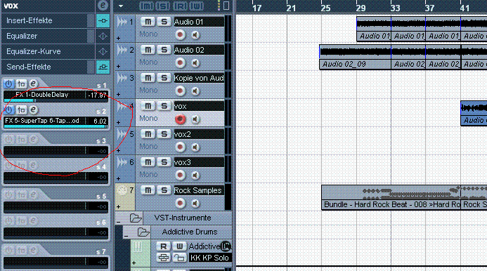

das erst bild zeigt wo das [g=8]plugin[/g] reingeladen werden muss, du sollst es untermischen.

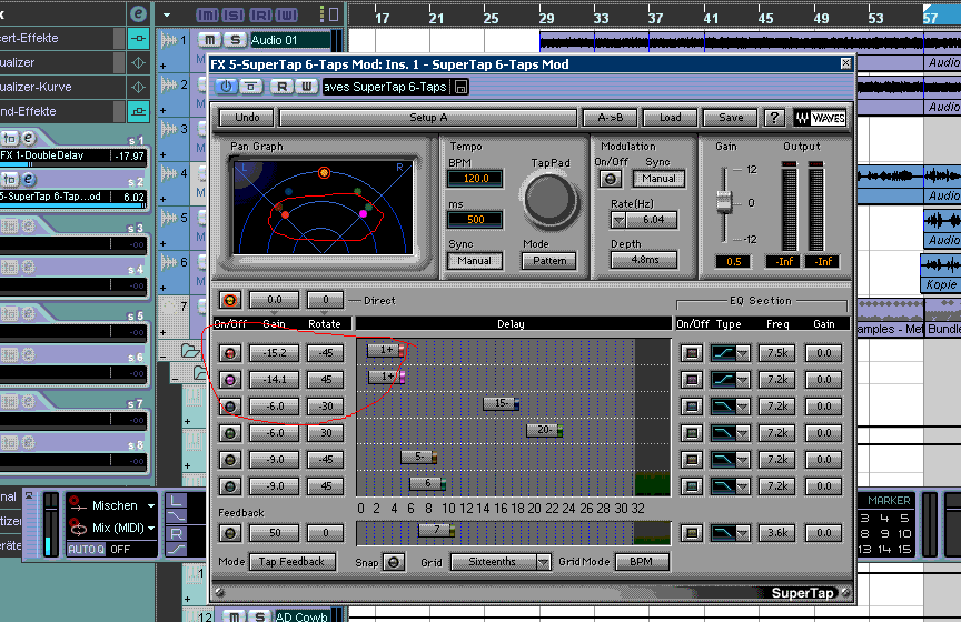

das zweite bild zeigt dir, welche einstellungen von dem suptetap wichtig sind und das sind nur die zwei scheiberegler,diese nicht voll aufreissen, sondern sparsam auf plus 1 oder 2 stellen, wie es sich für dich am besten anhört. ich habe die regler rot eingekreist und die beiden roten punkte, die du nach vorn setzt in dem fenster, welches ein panorama bildlich darstellen soll.

"welche einstellungen von dem suptetap wichtig sind und das sind nur die zwei scheiberegler,"
Äh, ja, probier mal die EQs dahinter aus und die Modulation, das bringt Dich weiter.
