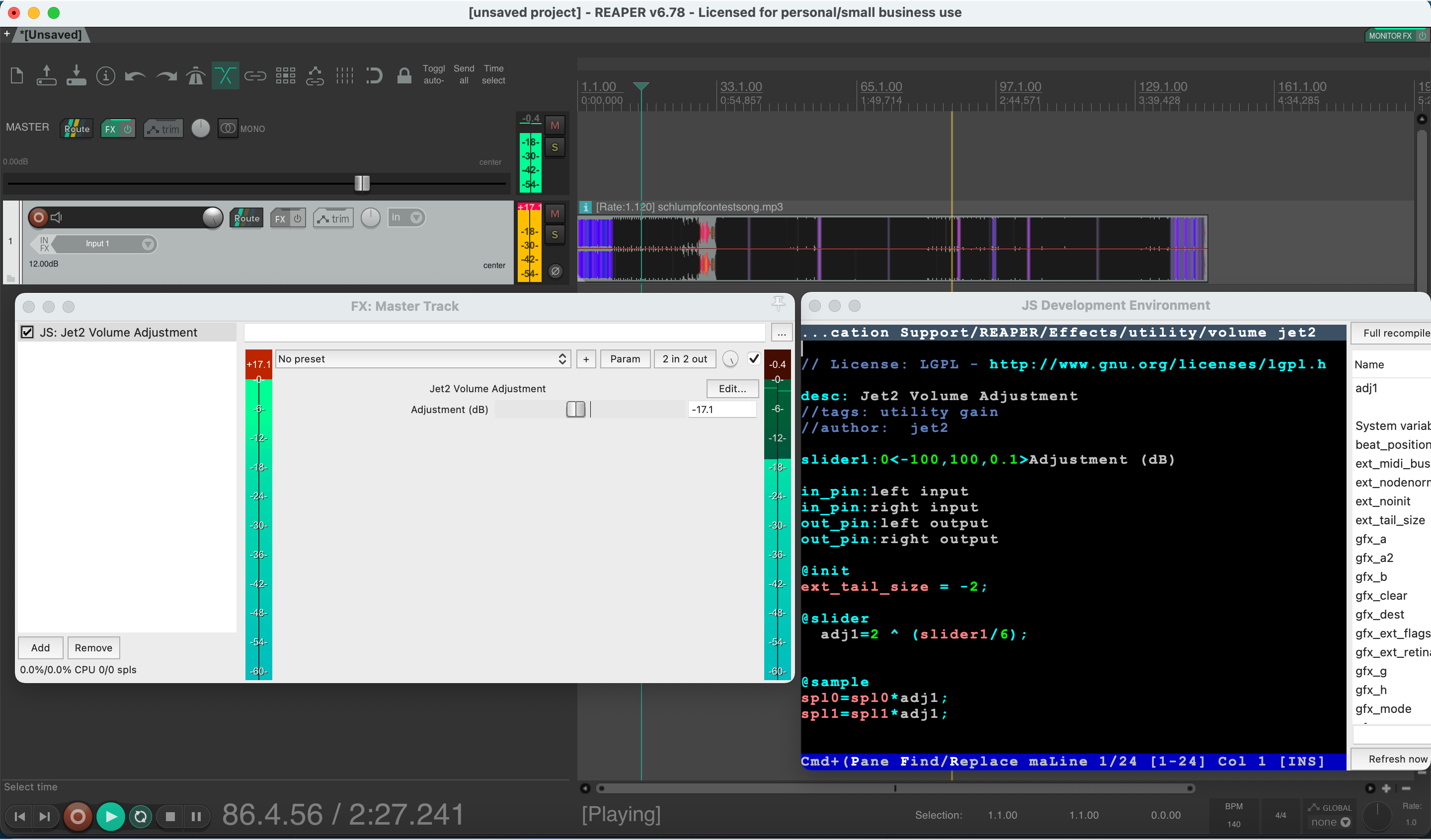

Dann ziehst Du ein Signal runter, was schon clippt, weil der Fader NACH dem Clipping ist. Das Clipping muss also DAVOR im Mix schon verhindert werden.
Also wenn deine daw intern vor dem masterfader clippt, dann solltest du schnell die daw wechseln!
internes clipping innerhalb einer daw sollte die daw kompensieren können.
hier ein beispiel: habe das kanalvolume so laut gedreht, dass es +17 db laut ist.
im master habe ich dann mein (selbstgebasteltes) volume-plugin, das einfach nur um 17 db leiser macht.
und der master klingt sauber. da clippt nix.
(das ganze funktioniert natürlich nur solange man keine audio-files verwendet, die schon beim rendern geclippt haben)

Und wo kommt dann der Limiter hin? Gar nicht? Ich selber fasse den Master-Fader nicht an, es gibt ja auch nicht umsonst Pegel-Anzeigen. Aber ich ziehe mich hier raus. Ich gucke, dass ich alles vor dem Master-Fader mache. Klappt wunderbar :)
na den limiter kann man ja immer noch wunderbar zusätzlich im bus oder im master einsetzen.
insbesondere, wenn man vereinzelte ausreißende peaks in den griff kriegen und die lautstärke eines kanals anheben will,
ohne dabei zu clippen...
