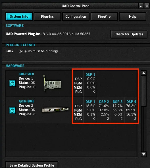

Trotzdem: schau dir mein Screenshot an: auf DSP1 vom Apollo Quad ist 66,3% frei - das hätte eigentlich reichen müssen...

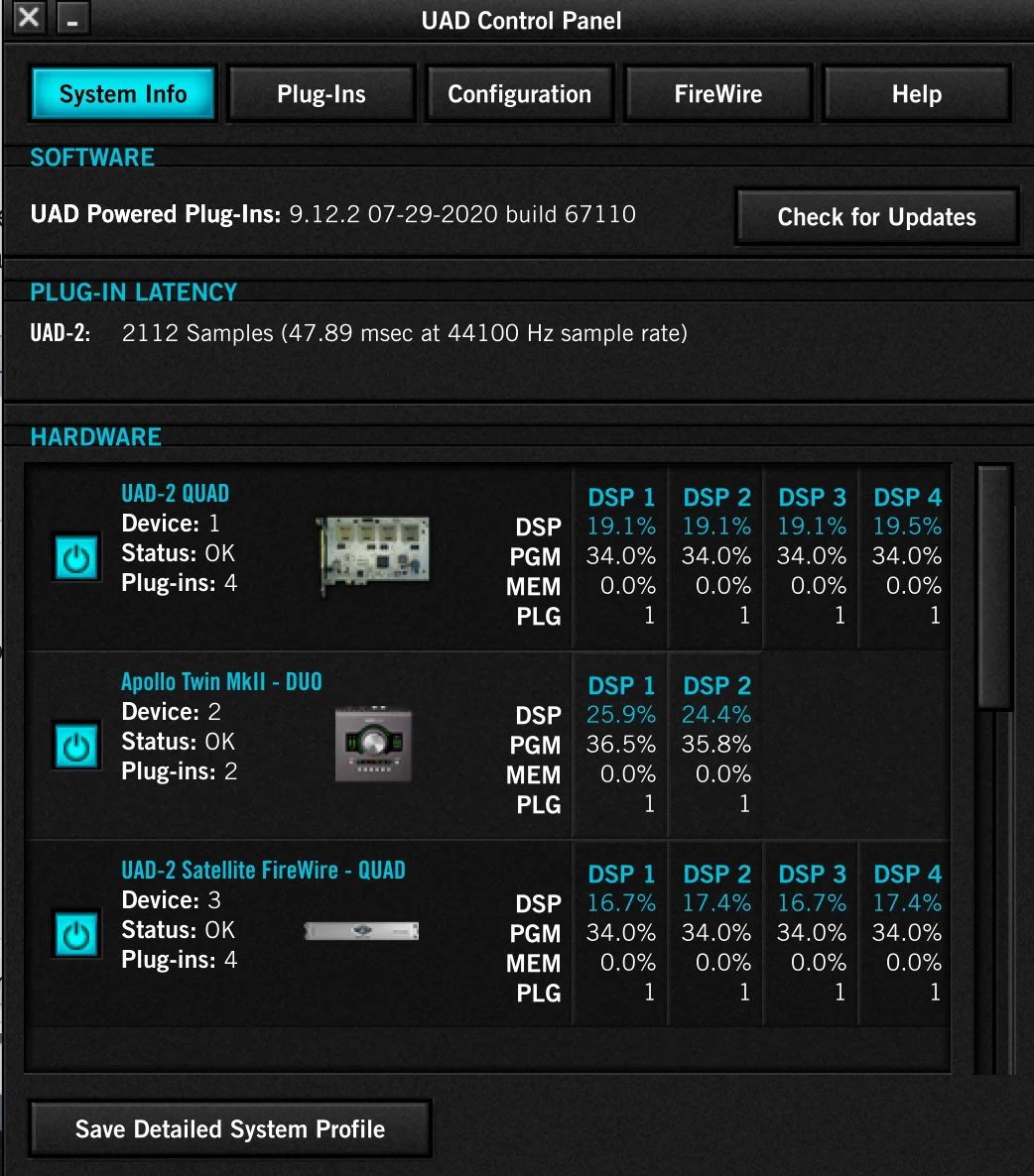

Ne. Stimmt nicht. Ich habe es ausprobiert:
das ist ein Test Projekt mit Stereo Spuren. Da werden, wenn ich den 1073 in der DAW einsetze, zuerst die DSP der Satelliten gefüllt. Und dann erst das MKII. 10 kann ich einsetzen. Dann ist Schluss. Trotzdem würde sich dieser Test anbieten, um zu sehen, wie das gemacht wird intern:

1. in dem Screenshot kannst du sehen, dass über 60% auf dem Apollo freiliegen. Das Apollo ist kein Satellite!
