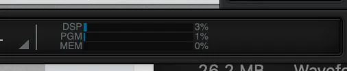

Auskunft gibt auch das UAD Meter:

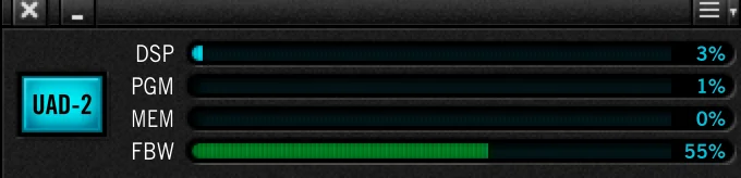

gibt es auch untern an der Konsole:
Bleibt nicht viel über. Kommt dann drauf an, was das Plugin zieht, da Du einsetzt.

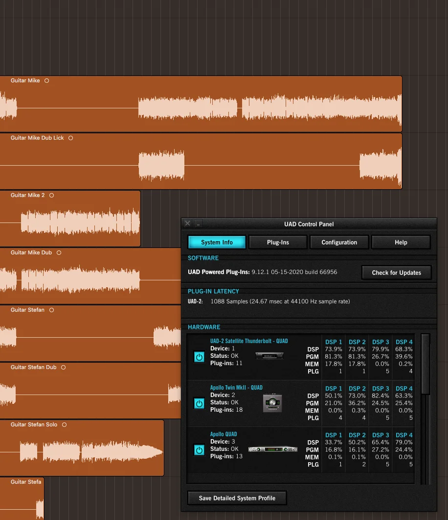

Moin zusammen
Ich hole diesen Thread mal aus der Versenkung weil mein Thema hier wohl reinpasst...
Ich wollte heute nach intensivem Mix noch einen 1073 in Stereo auf einen Bus ziehen, einfach um mal zu schauen, was der EQ da so macht. Das hat leider nicht geklappt - DSP am Anschlag. Ich hab also nachgeschaut, was der 1073er in Stereo so zieht. Nun ja, es sind irgendwas mit 60% - puh!
Auf jeden Fall habe ich tatsächlich 12 (!) Kerne, und einige davon sind noch weit davon entfernt, ausgelastet zu werden (siehe Anhang).
Da habe ich mich gefragt, ob es ev. sein könnte, dass die Plugins einfach doof auf den Kernen verteilt sind, also dass bspw. ein paar Plugins noch auf einem anderen Kern Platz haben könnten, statt einen Kern zu blockieren, so dass das 60% Plugin nirgends mehr Platz hat...
Weiss da wer, wie das funktioniert und ob da was zu optimieren ist? Ich finde mit 12 DSP müsste da schon noch ein wenig mehr drin liegen... Ich will doch auf jedem Channel meine Studer A800 laufen haben... :-)
Danke für eure Inputs!
