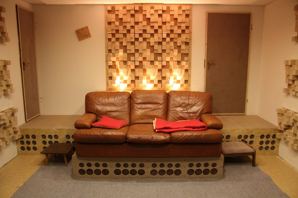

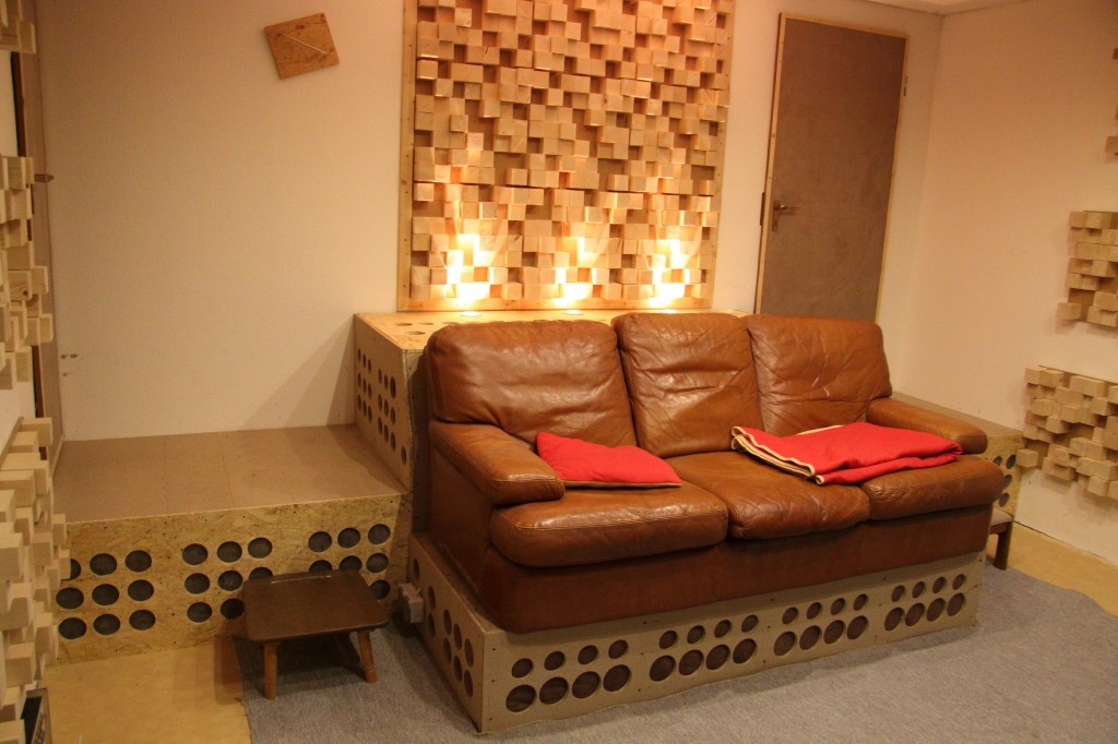

so der Umbau ist fertig. Aber ?? ,ich habe während des Umbaus ab und zu Messeungen gemacht bzw ab dem Zeitpunkt wo es mit der "Befüllung der Elemente losging. Am besten war das Ergebnis wo nur dei 2 Podenste gefüllt waren die Höhen super und auch die 70hz machten sich . Nun ist unter der Couch und dahinter ( da fehlen aber noch so 20cm) auch soweit gefüllt und ich machte mich freudig ans messen. Doch die Höhen und auch die 70 hz sind wieder schlechter geworden.. Sollte ich hinder Couch das Teil freilassen oder nur 40 der 80 cm. Na werde da wohl noch experimentieren müssen. Oder vielteicht hat von euch einer ja einen Tip .
Aber hier erst einmal die Bilder.

So nach dem ich ja etwas enttäuscht war habe ich nun hinter der Couche das ganze um 40 cm reduziert ( so kann man jetzt die Füße abstellen ;) ) und nun sind die Frequenzen wieder "wie" vorher. pink vor dem Umbau mit den "Tonnen" hinter der Couch ocker jetziger Stand. werde nun mit den Wandelementen etwas spielen, da wie ich festgestellt habe sich da doch einiges ändert. Es wird sich auch noch etwas ändern wenn die podeste usw. "belegt" sind. bin dan auch gespannet wenn der Sub kommt. Danach mal sehen wie es aussieht und vielleicht doch HH`s

Na das sieht ja super aus! Auch optisch macht es ja einiges her finde ich. Sieht besser aus als vorher, auch das Licht unter den Diffusoren ist super!
Und zum Frequenzgang muss ich sagen: Ich hoffe mal, meiner wird annähernd so "glatt" wie deiner.... ;-)

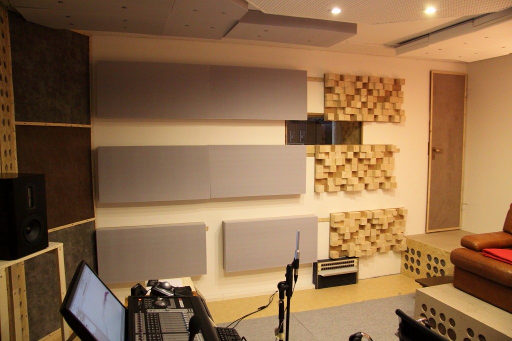

Habe mir auch noch überlegt mit den Monitoren noch einmal auf Wanderschaft zu gehen ;)
Vorne siehst du noch einmal hier. die aktuellen Positionen der Elemente an den Seitenwänden folgen dann mit der Messung.

ungünstige modenanregung. als ursache kommt in frage (sicher auch in kombination): aufstellung der speaker (speaker selbst), abhörposition, raumproportionen.
