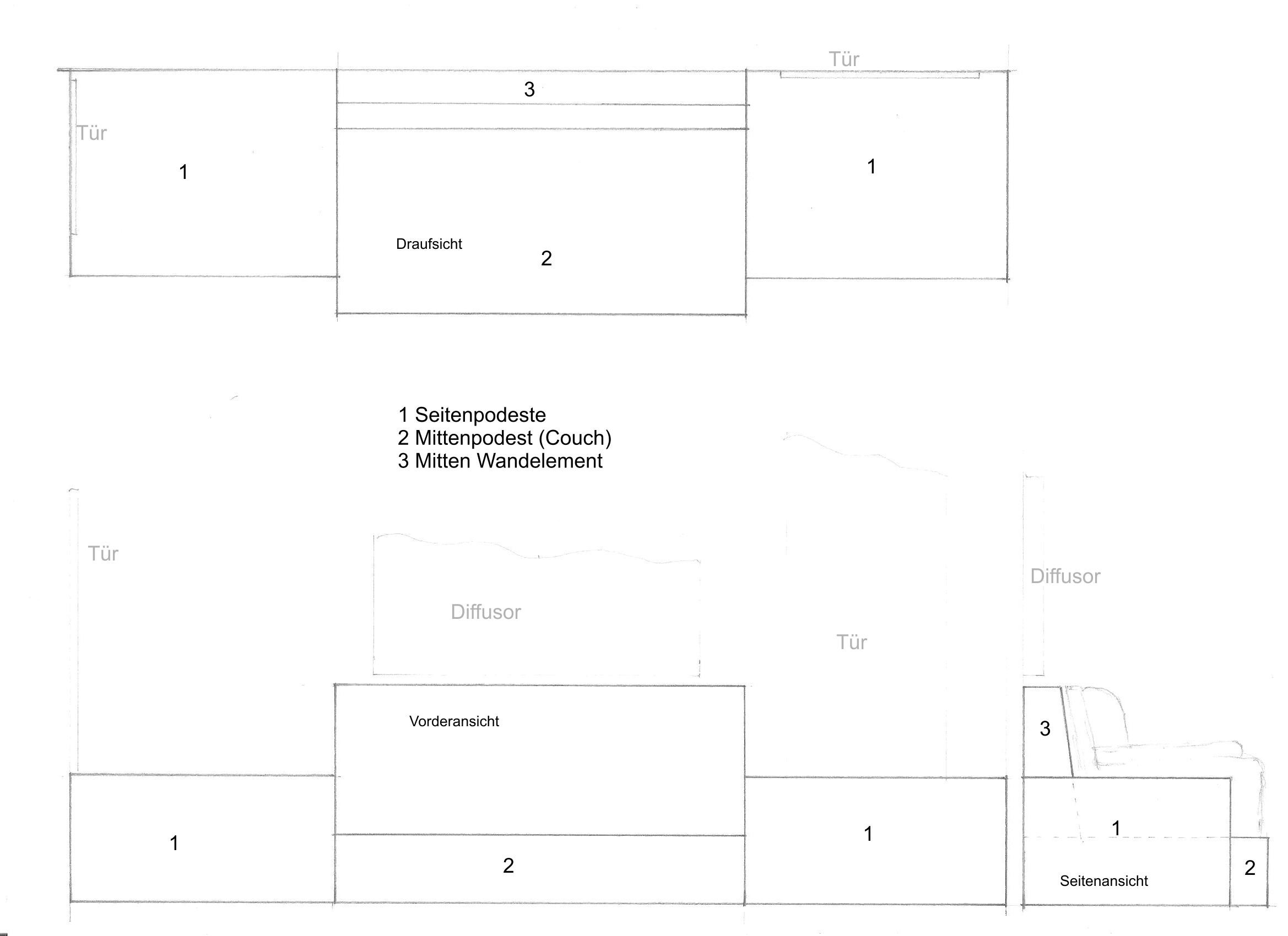

So ich habe mir heute mal Gedanken gemacht und habe beschlossen neue Elemante für die Rückwand zu bauen. Was und wie siehe Bild.
Es sollen 4 Elemente werden in Form von "Kästen" mit einer offenen Seite.Ist es sinnvoll alle Elemente durch eine Öffnung zu verbinden??
Zur Nutzung gibt es ja nun die verschiedenen Möglichkeiten. Komplett mit Rockwool füllen und "Lochplatte ( oder Bespannung, oder...)" davor. Einen Teil als HH nutzen den Rest füllen und.... . Wo wäre für das Mittenwandelement die beste Öffungsseite . Die beiden Seiten oder Oben. Oder Seite für jdes Seite einen HH und Oben für Absorber. Was wäre aus eurer Sicht die beste Variante.

  • #72
versteh ich nicht deinen plan....
  • #73
Wie ich geschriben habe habe ich festegstellt das im Bereich der Couch der Bassanteil (siehe auch Messung )am höchsten ist. Da die Couch momentan nur auf Balken aufsitzt und die Zwischenräume mit etwas Rockwool ausgelegt sind. ich möchte nun dafür ein Podest (NR2) bauen dieses weiter vorziehen und höher werden lassen, um mehr Absorbtionsvolumen zu schaffen. Um dieses noch zu erhöhen möchte ich auch hinter der Couche den Hohlraum mit einem Element (Nr3) ausfüllen. Zu diesem war dann die Frage der Öffnungen seitlich oder und oben. Die seitlichen Podeste sollen in dem Zusammenhang auch mit ersetzt werden, ha es nur en verkleidetes Lattengerüst gefüllt mit Rockwool und mit Holz verkleidet ist. alle Elemente sollen die Form eines Kastens haben, wo der "Deckel" dann entsprechend gelöchert ist. Die kastenform deshalb, so kann man auch durch abtrennung verschiedenen Elemente wie HH oder Plattenabsorber oder Diffusor mit integrieren. wenn nötig. Vielleicht kann ich so eine bessere Glättung des FG erreichen. Ich hoffe nun ist es ein bischen besser erklärt. :)
  • #74
klingt nach viel material und viel arbeit.
ist dein fg für dich gefühlt wirklich soo mies, daß sich das alles lohnt? also hast du bei mixen wirklich hörbar spürbar deutliche probleme?
und willst du mit der maßnahme jetz voriwegend die couch, als sekundären abhörplatz, aus der bass-flut "heben" oder ist dein vorwiegendes ziel den fg zu verbessern?
es ist halt so, daß solche "bauten" wie bodeste usw immer auch irgendwo in einem unberrechenbaren bereich rumresonieren. um das zu verhindern müsstest du alles sehr massiv oder am besten gemauert umesetzen, vollständig mit rockwool füllen/aukleiden... und selbst dann verändern die dinger dein raum-volumen was sich auch wieder positiv, aber auch negativ auswirken kann, was du aber vorher nicht so genau berechnen kannst..
ich hab bei mir so eine blöde zwischendecke, die einfach irgendwie rumresoniert und ihren quatsch zu jedem ton beiträgt. wenn ich während dem sweep mit aller kraft dagegendrücke, sieht der fg anders aus. ich könnte mich heute halb tot hauen, daß ich die nicht gleich rausgerissen hab.
ich fand deine ursprüngliche idee, einzelne "ausreisser" mit hemis (oder plattenschwingern) zu bekämpfen eigentlich in anbetracht deines nicht sooo schlecht aussehenden fg's, logischer als die jetz angedachte maßnahme. oder einfach noch 2 richtig fette 40 cm dicke posöse absorber hinter die couch stellen, und das podest dazu wenn nötig einfach nach vorn um 40 cm verlängern ....??
ach so und nochwas:
wieso nur eine offene seite? wenn du die vollmachst mit rockwool, und die den bass bedämpfen sollen, sind doch 2 offene seiten (und wandabstand) pflicht, oder sehe ich das falsch?

nein ich habe so wie es ist keine Probleme beim mischen. Ich möchte eben wie der Thementitel es aussagt noch ein bischen tunen ( und nebenbei die ein oder andere nicht so gut ausgefürte Arbeit in dem Zusammenhang korrigieren) Aber auch bei der ersten ursprünglichen Variante wäre ein Um/Neubau der Podeste notwendig.
nein, habe da anders gedacht.
  • #77
m4d3raIn
ja da soll die Couche so glaube ich auch stehen, da wäre dann auch funkyflohs Variante mit den um mind.40 cm vorziehen locker zu realisieren.

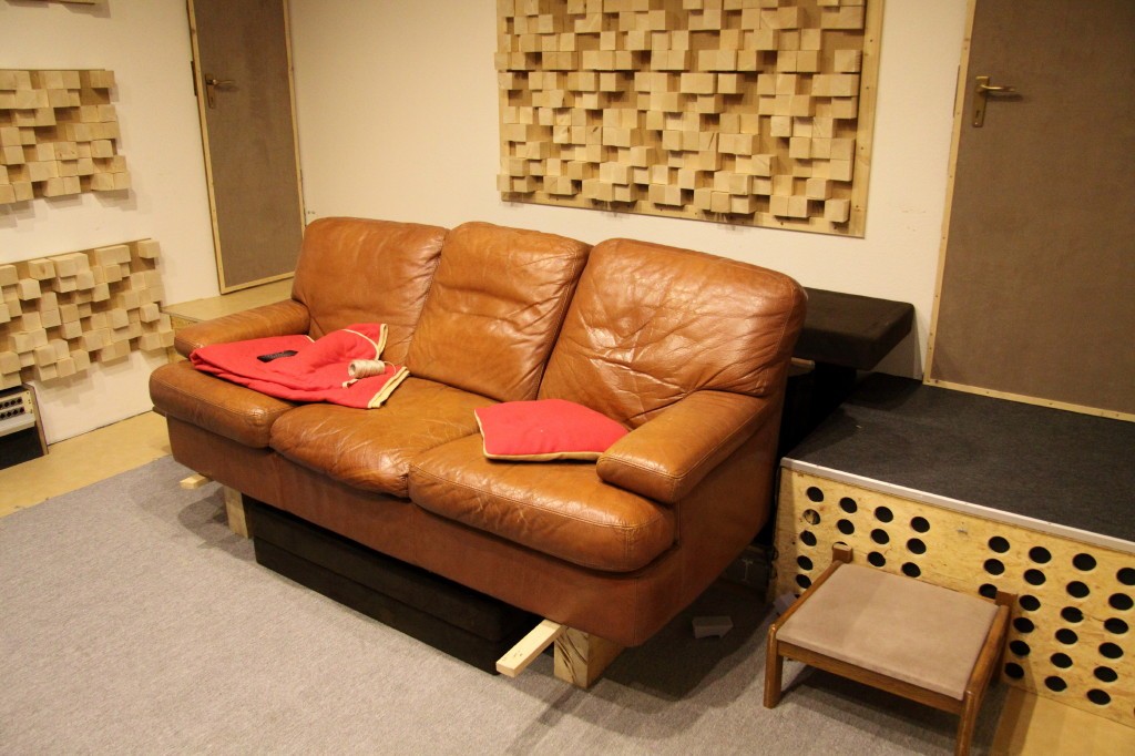

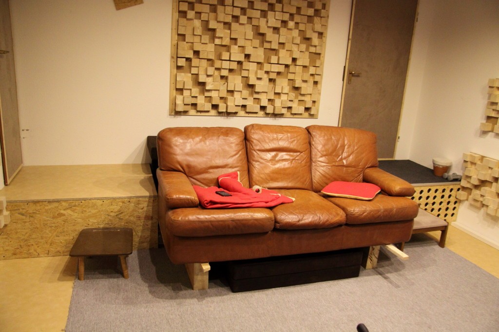

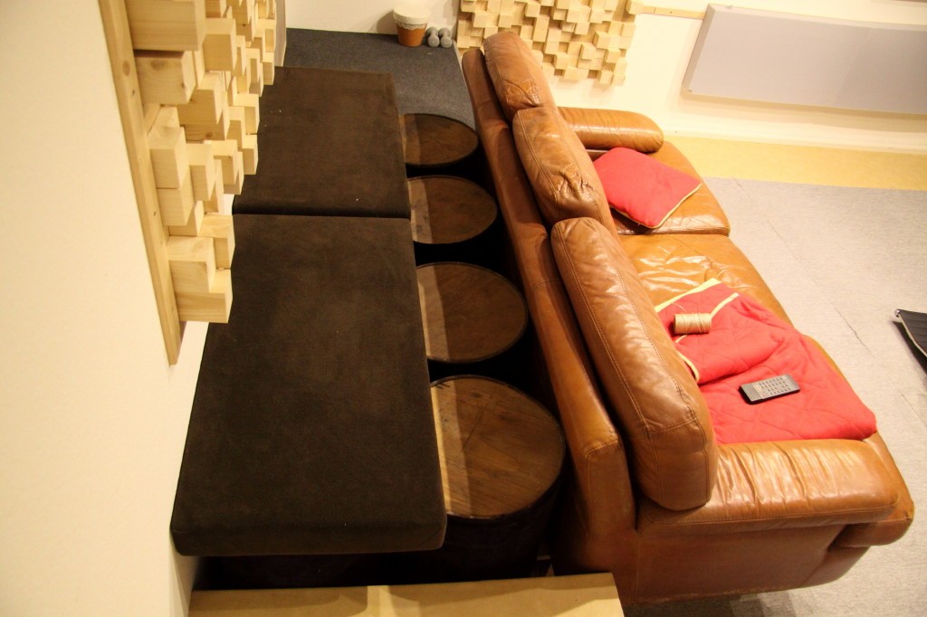

so ich habe die Couch mal weiter vorgezogen (steht nun ca. 2/3), die Couch erhöt. 8 "Tonnen" dahintergestellt und etwas abgedeckt ( hatte erstmal nichts anderes da). Es gelang noch nicht der große Sprung im Bassbereich (für die Sitzposition schon !) aber in den Mitten und Höhen trat doch ein Glättung ein.
Werde also diesem Weg weiter folgen. Werde aber hinter der Couch das ganze auf höhe der Couch bringen hat man gleich Ablagefläche (Getränke usw.) Dazu nun wieder die Frage das ganze schließen und nur die "Öffung" unter der Couch oder eben an den Seiten der Erhöhung und oder Oben auch noch.
so hier folgen die Bilder der momentanen Situation.
Blau die "normale" Messung gelb Sitzposition Couch
