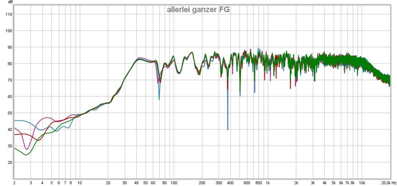

Die "Löcher" im FG kommen aber ganz klar von den Obertönen der Eigenmoden...
so klar ist das nicht. sie können auch aufstellungsbedingt sein oder bzw. mit direkt von der abhöre kommen.
Stimmt, hab gerade mal die Eigenmoden ausgerechnet...
Auch die Messung aus der Ecke zeigt, dass es sich wahrscheinlich bei den Auslöschungen nicht um die Obertöne der Eigenmoden handelt.
Edit:
Halt, das stimmt so auch nicht ganz:
Die Überhöhung bei 101,5 Hz lässt sich auf die 1 2 1 Mode zurückführen.
Das Loch bei 119 Hz auf den 3. Oberton der Längsmode.
Das Loch um 70 Hz könnte eine 0 1 1 Mode sein.
Eigentlich alles durch eine Absorbtion der Raumecke hinter der Abhöre zu beheben...

Mich überrascht dieser Frequenzgang aber jetzt schon sehr, in Anbetracht der baulichen Maßnahmen!
Mich überraschen auch die ganz klaren Aussprachen sehr, in Anbetracht dessen das es nur Mutmaßungen sein können. Ich hoffe Roner erkennt für sich selbst schnell, wer die Spezialisten sind :D
Ich würde annehmen die Kurven im Frequenzgang haben mehrere Gründe: SBIR, Reflektionen, und eine nicht ganz richtige Platzierung und Verwendung der Bass- und Porösen Absorber.
In meinem Raum, wird eine Senke im Frequenzgang verursacht durch die Ecke hinter der Tür. Wenn ich diese mit Absorbern vollstelle, verschwindet sie Senke wieder. Aber man kann auch die Tür nicht mehr benutzen :D
Bei dem rumstellen von Absorbern, sollte man aber auch die Nachhalltzeit nicht komplett runterdrücken.
Der Raum ist zwar schön groß, aber dann doch ein Ticken zu klein noch, um "Optimal" zu sein. Da wirst du so oder so Kompromisse eingehen müssen.
Ob in dieser fortgeschrittenen Phase überhaupt noch viel gemacht werden kann... ich weiß nicht so recht.
Das soll jetzt keine blinde Kritik sein oder Neid oder sonst etwas - das sieht alles schön aus und scheint bautechnisch gut gemacht! Aber akustisch betrachtet, was willst du machen? Alles neu aufbauen? Wohl kaum.
Vielleicht solltest du einen Plattenschwinger ausprobieren. Der kann gewisse Löcher auch mal "stopfen".
Aber wenn deine Mixe so weit funktionieren, würde ich mich jetzt nicht mit Messungen verrückt machen.

ich habe nun mal mit verschiedenen zusätzlichen und an verschiedenen Stellen positionierte Basstraps in den Ecken probiert.
lila und Blau in den Ecken hinter bzw. neben den Boxen.; rot gegenüber in den Ecken; bei grün ist alles wieder raus
ja ich werde mal noch mit anderen Maßnahmen experimentieren und die Akustik zu optimieren. Ich habe zum beispiel festgestellt, wenn ich eine Basotect platte vor die jetzige Eckenkonstruktion stelle verändert sich schon was in diesem Bereich. Wenn meine 2 Bestellten kartons komen kann ich kann ich dann genaueres sagen, wie es sich wirklich auswirkt.
Es klingt ansonsten sehr gut und hier gehts auch nicht ums verrückt machen halt ums tunen ;)
