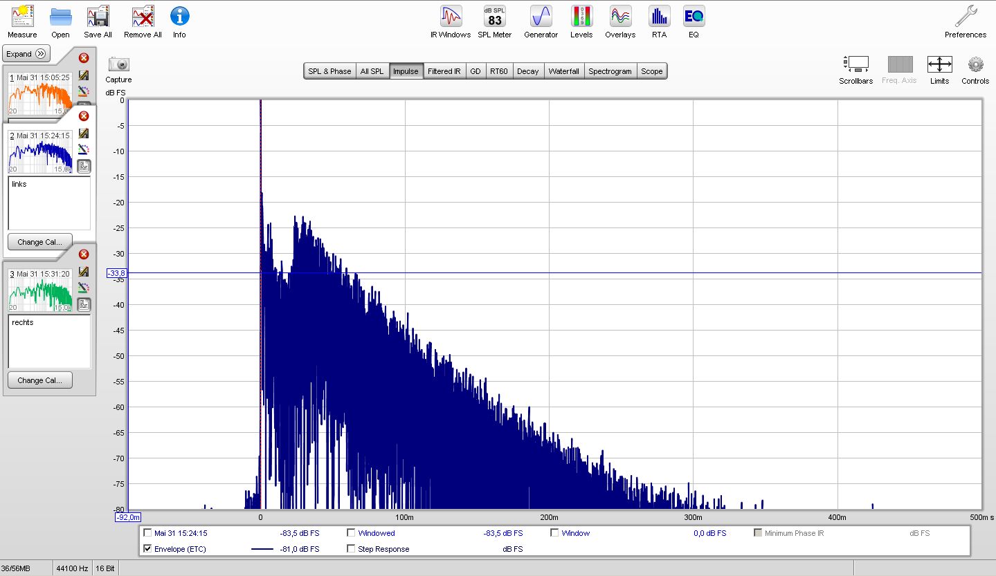

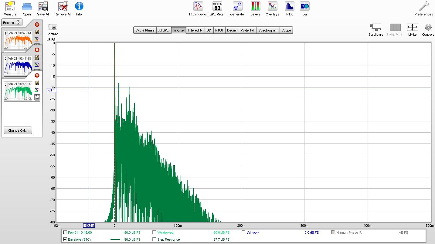

also die farben werden bei mir anders angezeigt als bei dir daher weiß ich nicht welche der drei messungen rechts und links ist.
die erste messung ist lauter und wird die beider boxen sein
und die 2. und 3. wird rechts und links sein.
also folgendes fällt auf:
1. du hast da ein sehr breitbandiges störgeräusch auf der messung was ich so bisher noch nicht gesehen habe
das kann in der aufnahmekette liegen aber auch am raum z.b. resonanzen irgendwelcher dinge im raum oder gar von der box selbst.
2. der raum müsste schon fast zu trocken klingen
ich würde breitbandabsorber die nicht erstreflexionen bekämpfen gegen diffusoren tauschen
bzw erst mal ganz rausnehmen und anhören ob einem der klang dann besser gefällt.
3. im etc müsste unbedingt noch die eine spitze runter und das nicht nur unter -20dB sondern mindestens -25dB
ingesamt ist der raum wie erwähnt recht trocken und nicht sehr homogen was das diffuse schallfeld angeht
so sieht deins aus
so sieht ein homogenes diffuses schallfeld aus ohne große ausreißer, länger und gleichmäßiger ausklingend

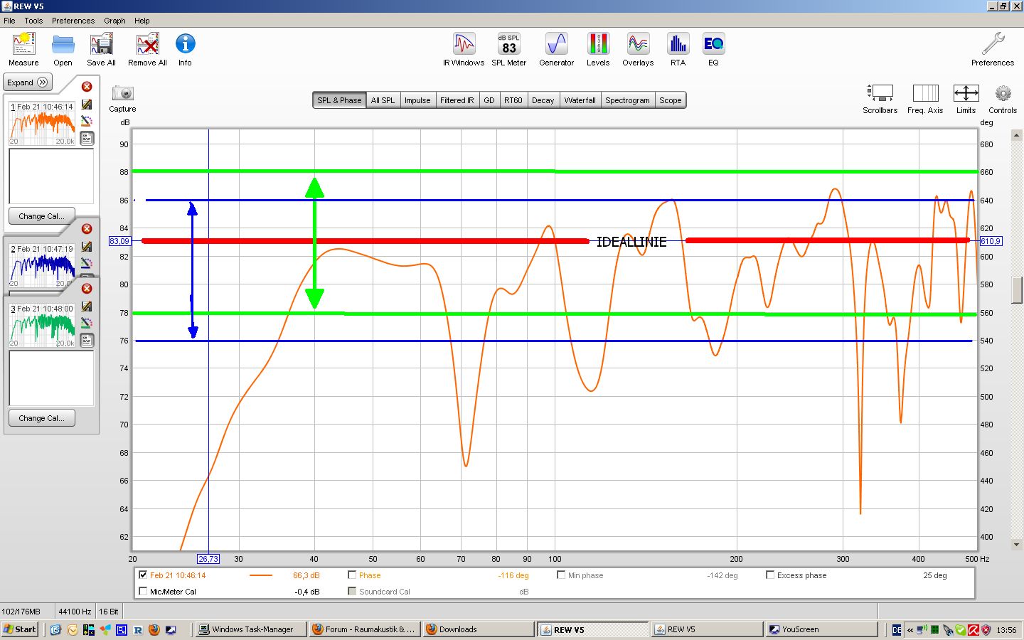

frequenzgang bass/grundton
der sollte sich im idealfall zwischen den beiden gründen linien befinden. zwischen den beiden blauen wäre aber auch ok.
der 70Hz einbruch kann der wellenknoten einer raummode sein.
spiel die problemfrequenz per sinusgenerator ab und such an den wänden boden und decke mit einem pegelmessgerät die lautesten stellen. dort dann entsprechende maßnahmen ansetzen.

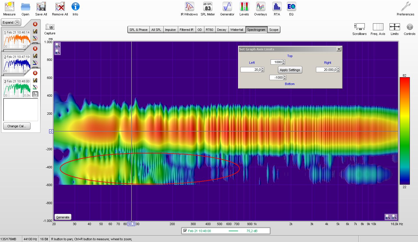

Bei der Reflexionen habe ich noch etwas gefunden und es sieht nun so wie im Bild refexionenneu aus.
Das Spectogramm sieht nun folgender maßen aus siehe Bild. Die komische Störgeräusch oder was auch immer ist weg :) seit dem die Rohre in den Boxen zu sind.

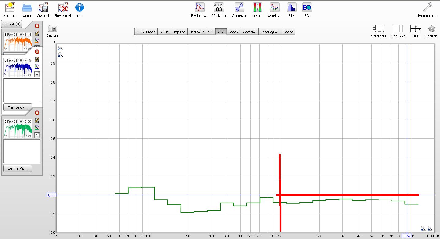

Hänge auch noch ein bild von rt60 und impulse dran für die, die es interessiert.
An alle die an diesem Thema mitgewirkt haben recht herzlichen dank und Hörer sind immer willkommen ;) :)
Für Meinungen und Hinweise bin ich natürlich immer dankbar :)
