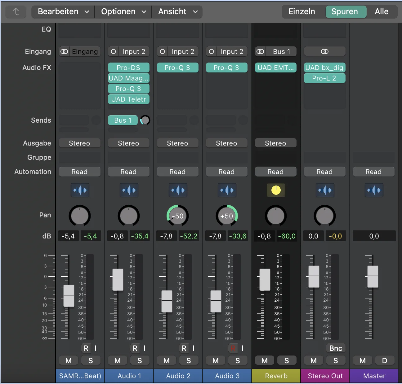

hab mal was neues hochgeladen. nicht großartig gemischt oder so.
bissi Effekte in die Spur und im Masterkanal habe ich einen Limited und einen und Brainworx EQ.
habt ihr eine Idee wie man die stimme zu einem Fertigen Beat schmelzen lassen kann?
Verbesserungsvorschläge?

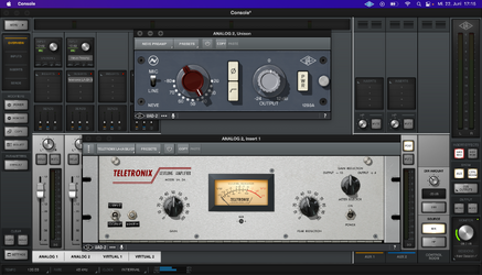

also so nehme ich direkt von der Console auf.

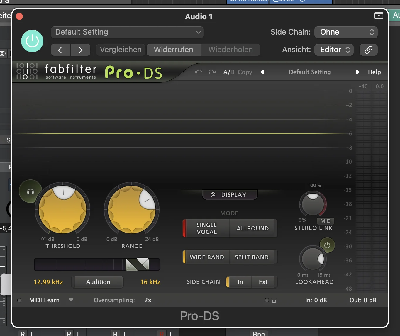

was mich halt einwenig stört sie die S Laute. das Mic ist da bisschen empfindlich.
das wären grob auch meine einstellungen in Logic.
ist die Reihenfolge von der Plugin Kette denn ok? oder muss ich da was beachten?
ich wäre euch sehr dankbar für jeden einzelnen Tipp =)

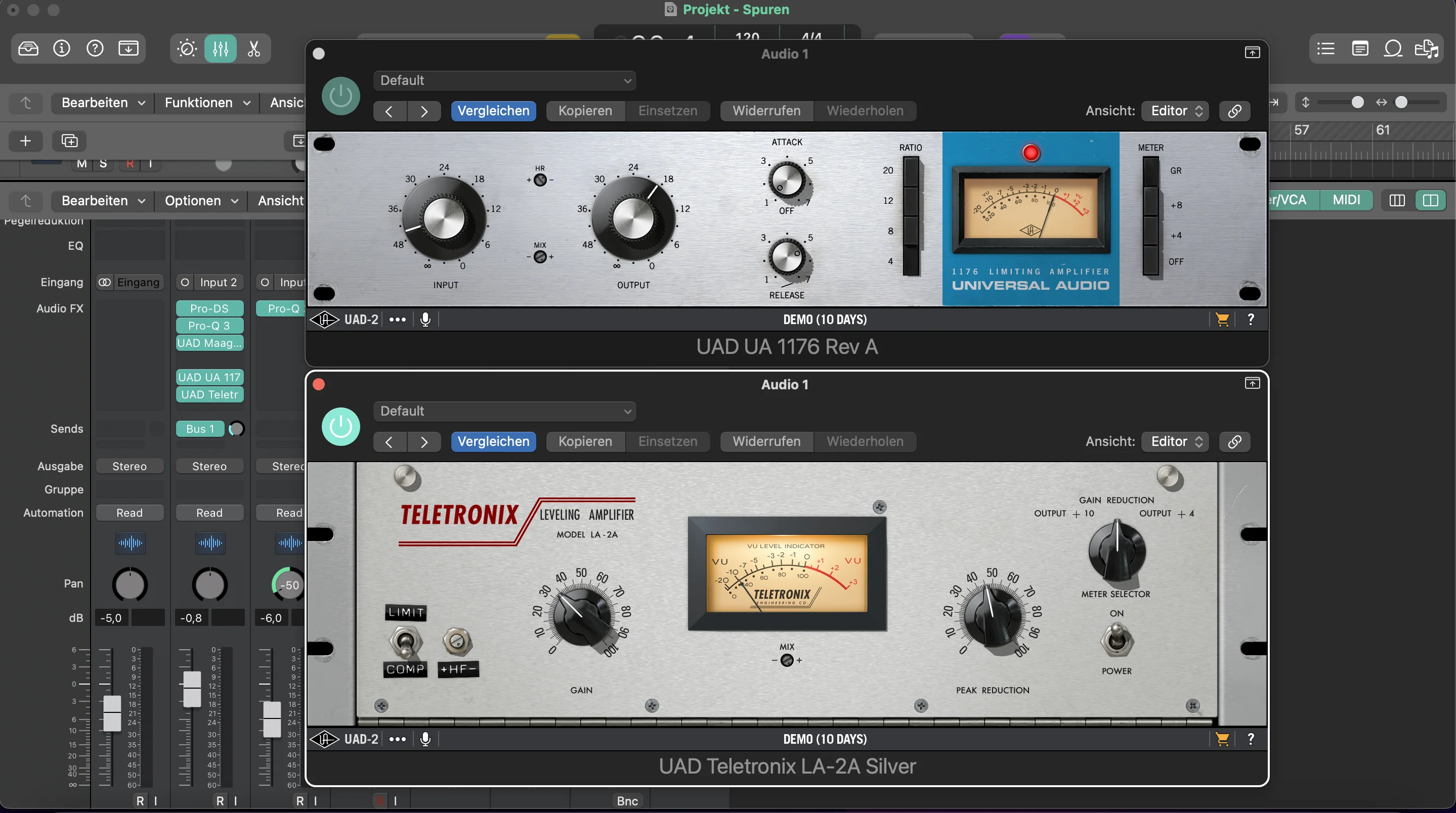

Schalte vor den LA2A einen 1176. Lass beide Kompressoren so 3-4 db Gain Reduktion machen.
Reaktionen: Manuel89
  • #46
so besser?

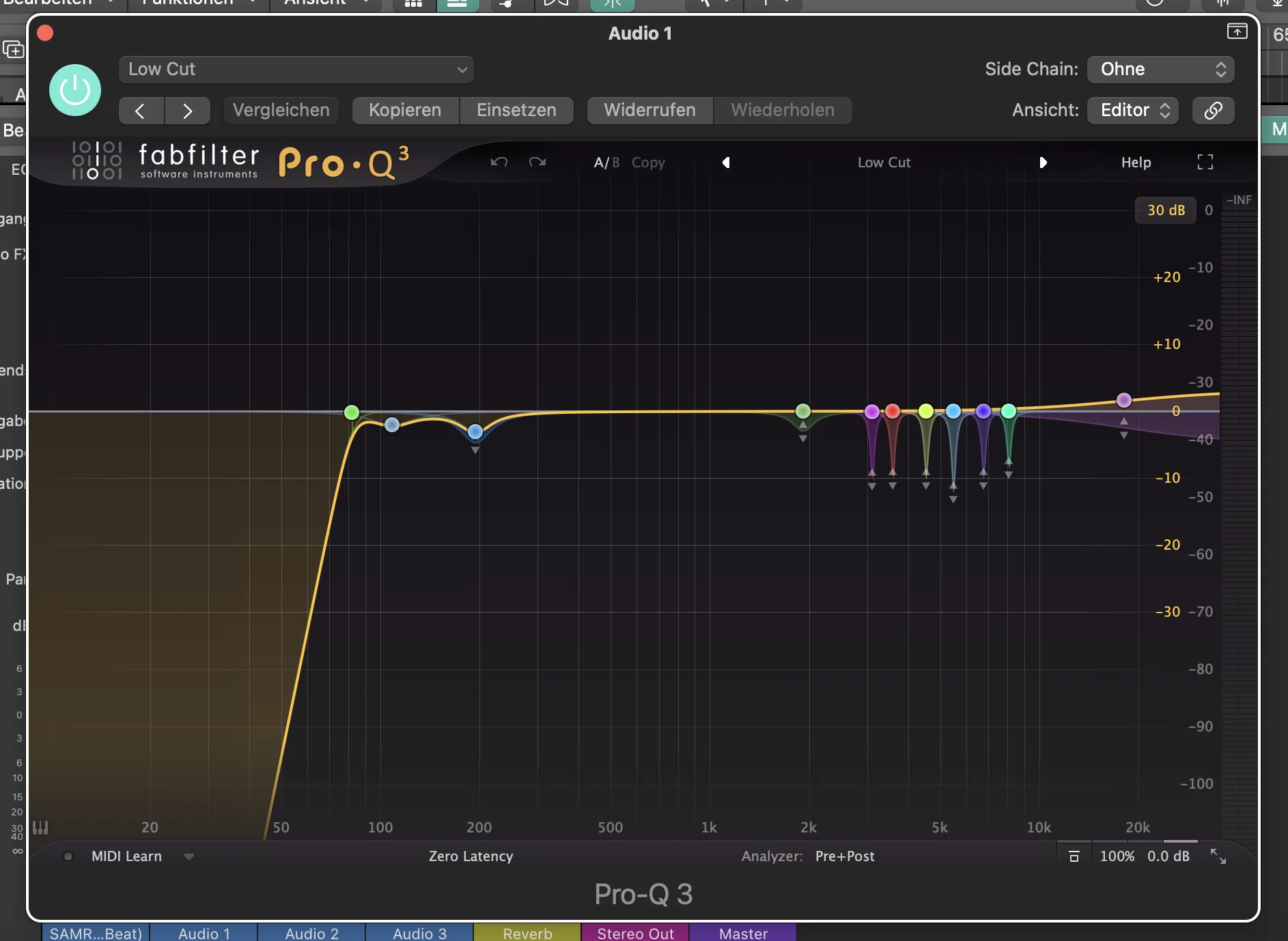

Mach erstmal alles, was du am Mix gemacht hast wieder aus. Deine Rohaufnahme klingt super, aber du mischst sie kaputt. Was machen die vielen engen notches in den Hochmitten? Das braucht kein Mensch, das ist YouTube-tutorial-unsinn, brauchst du nicht.

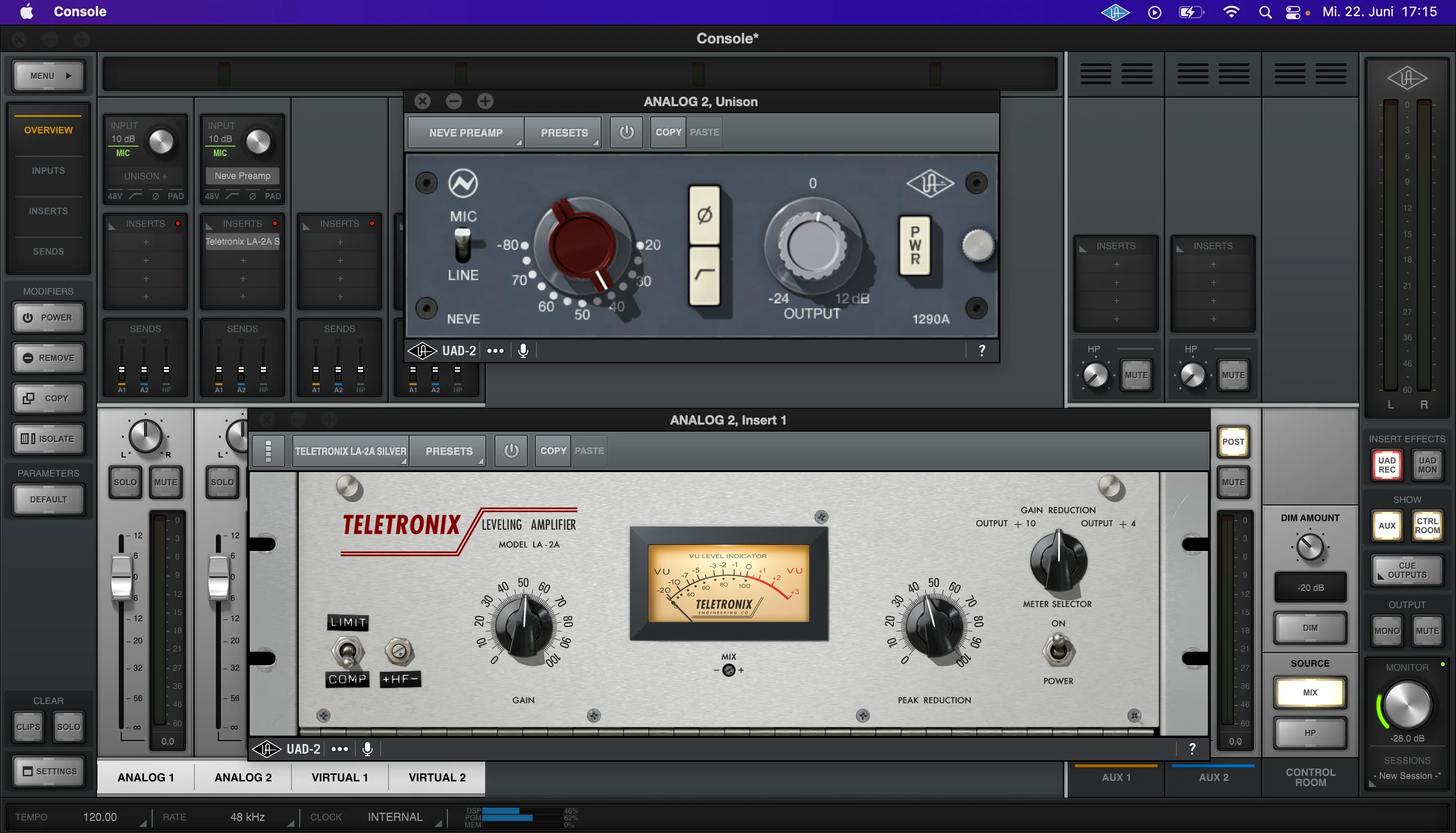

Ich gehe in die uad Console und wähle im unison das Neve 1073 EQ Preamp , den stelle ich auf 40db ein. Ohne die eq Einstellung vorzunehmen.
Dazu folgt in der console dann noch ein la2. ggf, noch ein weiteren Compressor.
Mit diesen presets nehme ich schon direkt auf.

Nach meiner Erfahrung, bekommst du einen Peak bei ca 10khz mit dem Neve preamp. Wenn du dort ein scharfes s hast, wird es hier gepuscht.
1176 ist ein eher aggressiver Kompressor, zu stark oder falsch für das jeweilige Signal eingestellt. Kann es dann auch mal die S laute nach vorne schießen. Versuch es bei der Aufnahme lieber nur mit einem Kompressor, am besten den la2a, und lass ihn nicht viel machen.

Aber wenn ich bei der Aufnahme nur den la 2a laufen lasse , ist das Signal dann zu leise ?
  • #52
🤔 machst es noch nicht so lange das ganze oder ?
Kümmer dich erst um die Lautstärke mit dem preamp.
Pegel deine vocal so dass sie laut genug ist.
Erst danach nimmst du den la2a, den lässt du maximal mal 3db machen. Wenn die Vocal dann leiser wird kannst du die am Kompressor wieder lauter machen. Achte darauf dass du nicht ins Clipinhalt kommst, lieber zu leise als zu laut aufnehmen
