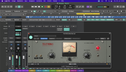

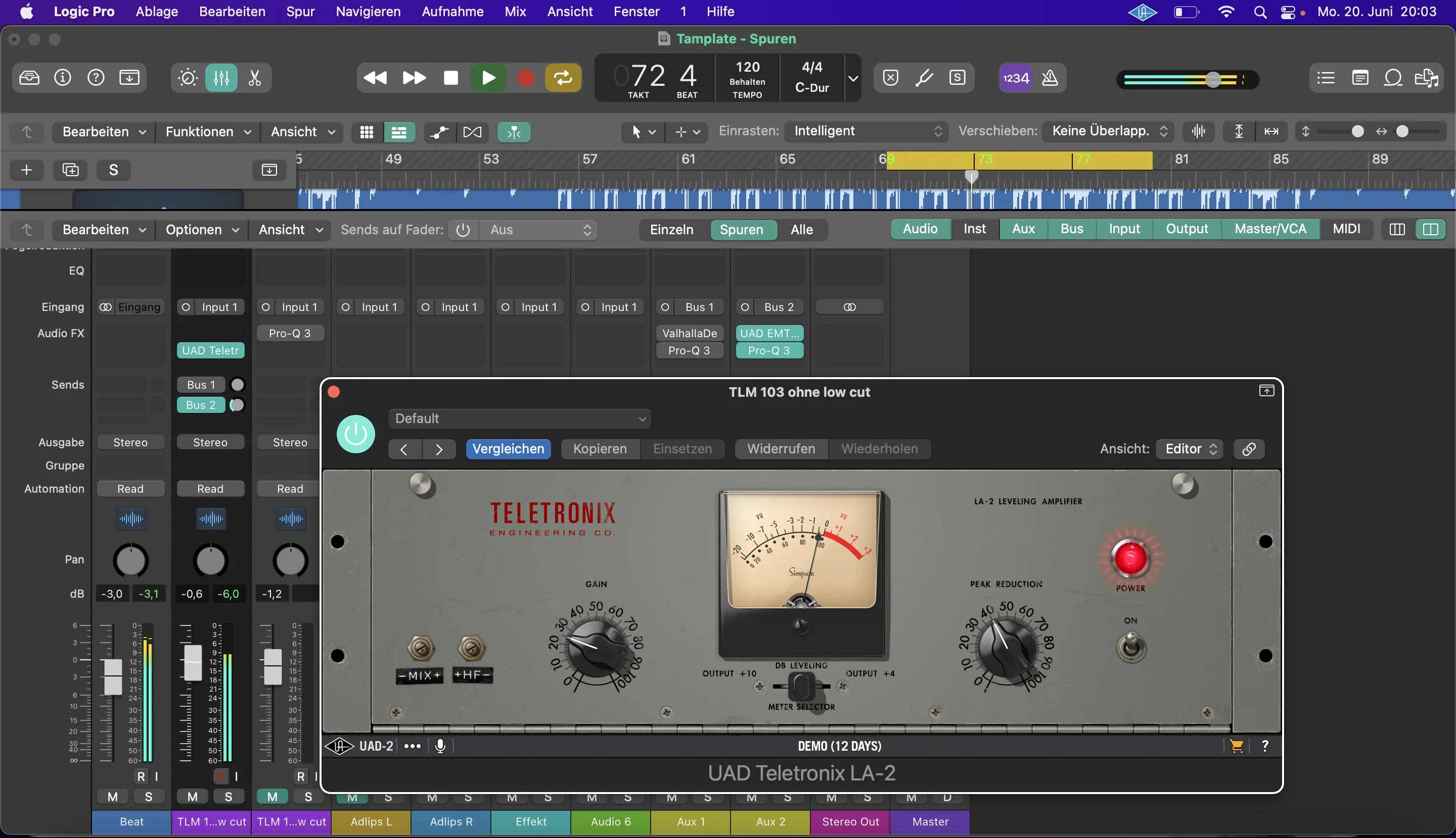

So und nun hier die Aufnahmen, also ich bin der Meinung das da gewaltig etwas nicht stimmt.
ich habe ohne Effekte aufgenommen und dann bei der letzten aufnähme bisschen Compressor und Hall dazu gegeben.
und ihr hört es wahrscheinlich schon, klingt nicht schön, leicht verzerrt obwohl ich nur einen Compressor dazu geschaltet haben.
und mit dem Low Cut stimmt auch etwas nicht. normalweise müsste er beim einschalten dünner klingen. aber es macht genau das Gegenteil! Leute ich bin echt verzweifelt...

Popschutz ist ca eine Hand breit entfernt.. und ich halte auch bisschen abstand zum Popschutz...
soll ich vill mal von dem Interface einen Hardware Reset durchführen?
Klingt für mich in Ordnung. Geh noch 5 cm weiter weg vom Mikro, dann ist der Nahbesprechungseffekt noch etwas weniger. Aber die Rohaufnahme ist ok, finde ich. Vielleicht ist wirklich etwas mit Deiner Abhöre, wenn es bei Dir schlecht klingt?

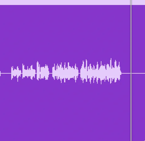

denke eher das es vill an den DT 770 Pro 80 Ohm liegt. weil wie kann es denn sein wenn ich den Compressor angenommen auf 40 db stelle es schon in den Ohren anfängt weh zu tun... klingt halt dann verzerrt.
und ich nehme ja auch jetzt nicht so laut auf. Pegel ist dann trotzdem so auf -12
manche schalten sogar mehrere Compressoren dazu. und es klingt trotzdem noch gut.
aber die größte frage die ich jetzt habe ist.... was ist mit dem Low Cut Schalter los? wieso macht es denn genau das Gegenteil?
da siehst du ja , das ich garnicht so laut aufnehme...

Klingt tip top.

Auch der Lowcut klingt für mich in Ordnung. Ohne Witz, ich kann keinen Deiner Kritikpunkte nachvollziehen. Da stimmt irgendwas mit Deiner Abhörsituation nicht.
