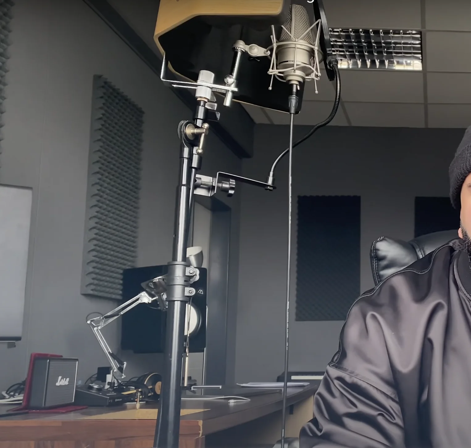

was ich mich aber besonders frage ist, wie können manche Künstler so nah an das Mikrofon gehen?
ich werde gleich mal ein Bild von einem Künstler Posten, der sein Popup an dem Mikrofon schon kleben hat.
wieso haben die dann nicht diesen. Nahbesprechnungseffekt?
hier zb, ist es ein TLM 103 oder das TLM 49 im Hintergrund?
Sollte das TLM49 sein
Es ist ja nix verboten beim Besprechen von Mikros ;-)
Man muss halt wissen was man macht und was man erreichen möchte.
Und jedes Mikro geht mit dem Nahbesprechungseffekt anders um.
Es gibt bspw. Mikros, die haben einen kontinuierlichen Abfall von 200 Hz nach unten.
Da kann man per se nahe ran.
Auch ist Nahbesprechungseffekt nicht gleich Nahbesprechungseffekt.
Während Topmikros den Nahbesprechungseffekt straff und voll wiedergeben, klingt es bei günstigen Mikros gerne mal nur aufgebläht.
Wie schon angesprochen, wenn man bspw. Initmität erzeugen möchte geht man näher ran, aber erfahrene Sänger steuern dann den Druck der Stimme gekonnt.
Wenn ich bspw, hoch singe (Tenorlage) gehe ich immer bis auf 10cm oder sogar näher ran, da bleibt dann bei vollklingenden Mikros die Stimme immer noch fest und voluminös.
