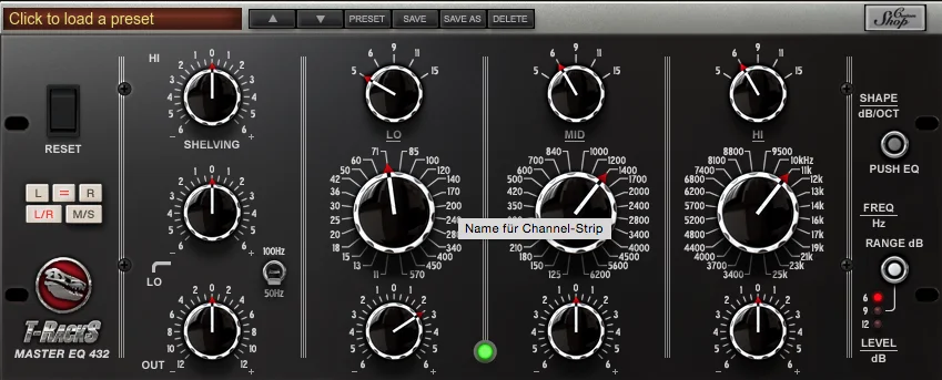

Einen kleinen Handgriff erlaube ich mir aber noch, nämlich auf der Summe. Habe da noch bei 71 Hz geboostet.
