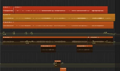

Ja ich habe mit etwas Automation gearbeitet, weil sonst die Stimmung nicht funktionieren würde.

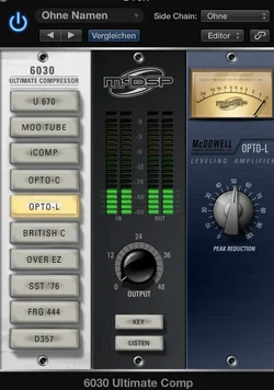

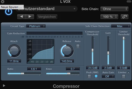

Resonanzen drehe ich raus. Bei der Stimme habe ich nur bei 308Hz um 4.8 dB breites Q abgesenkt. Das war alles was mich gegenüber The Cure störte. Auch sonst habe ich keine weitere EQ Massnahmen für Stimme verwendet.
Die Stimme wird aber bei mir gut komprimiert und dann eben etwas Automation.
Bei mir funktioniert das am besten wenn ich Becken und Vox an eine Referenz angleiche. Einen Thread weiter habe ich das wieder nicht gemacht und ich finde man hört das....klingt wieder nicht so wie es soll.
Ein ganzes Musikstück als Referenz finde ich schwer da meist alles anders ist, aber der Glanz der Becken passt immer bei den Profi Mischungen, egal ob man Robbie Williams hört oder The Cure. Stimme kommt drauf an wie dick sie sein sollte.
Hier mal Snapshots von den Kompressoren der Stimme und alle Automationen des Projekt:
