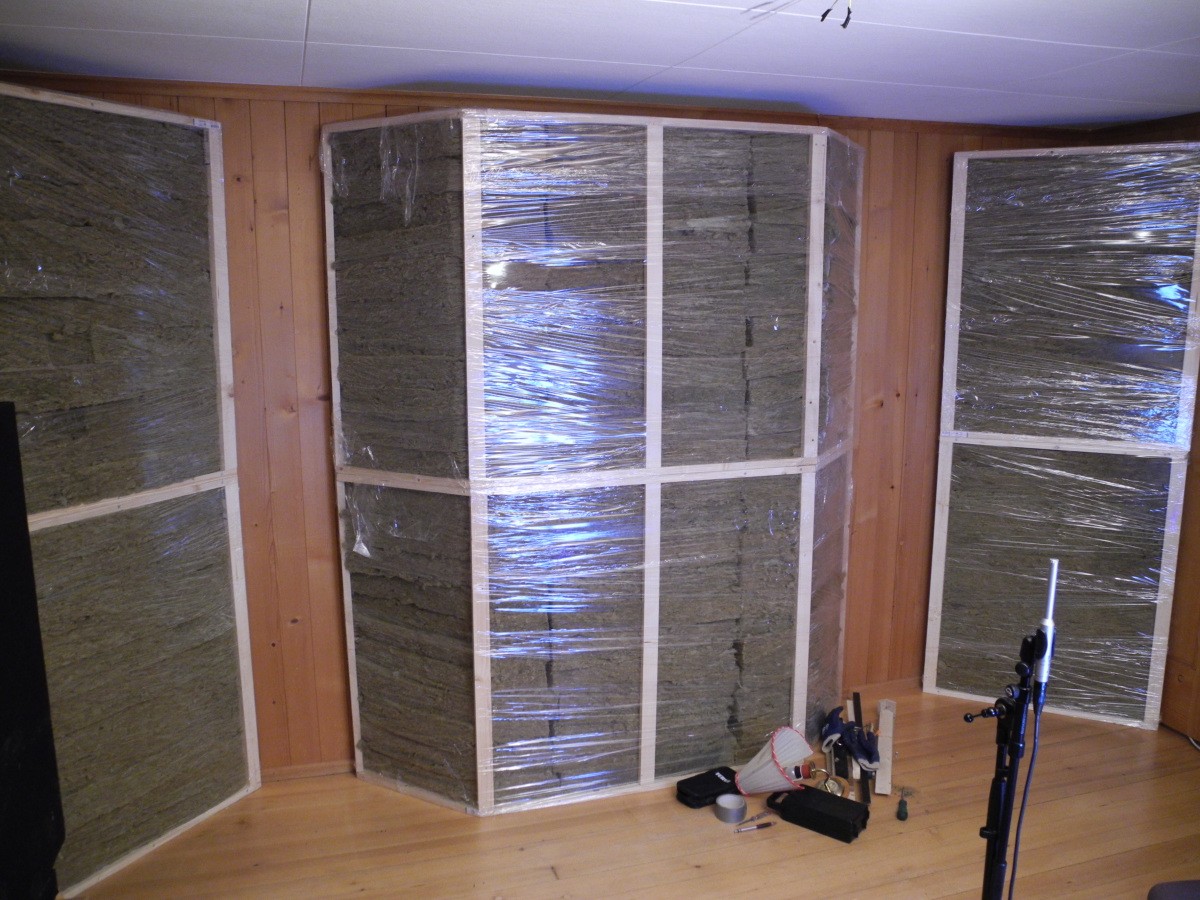

So da bin ich mal wieder.
Ich habe dieses Monstrum von Steinwolle (Steinwollorgie) laut black_bender ;)
zurück gebaut und mir einzelne Elemente angefertigt. Ich finde selbst das es wie mir hier empfohlen das Beste ist. Es sieht viel besser aus, ich bin variabler und wenn ich mal umziehe dann kann ich alles ganz einfach mitnehmen. Ausserdem kann ich jetzt lüften, heizen ;) und bekomme Tageslicht in den Raum.
Hier ein paar Bilder von meinem Raum.
Angefügt habe ich die .mdat mit einer aktuellen Messung. Ich habe zwei komplette Messungen gemacht.
Die zweite Messung wurde zur Korrektur des Frequenzganges mit dem Studio EQ von Cubase 5 gemacht, so sieht der Frequenzgang im Bassbereich recht linear aus.
Ich werde morgen noch meinen KRK V12s Sub mit aufstellen und mal Messen.
Ich habe an der Rückwand noch einen grossen Absorber gebaut, da ich bei vorhergehenden Messungen und Herumprobieren festgestellt hatte das ich direkt an der Rückwand ein Problem um die 100 Hz in Griff bekomme. Ausserdem hatte ich noch genug Sonorck, Holzlatten und Zeit. :)
@rolanded könntest Du dir die .mdat und meine Bilder mal bitte anschauen was du evtl. noch ändern oder verbessern würdest? Ich danke dir schonmal wie verrückt.
http://www.sendspace.com/file/ok1lue
Alle Absorber habe ich mit Frischhaltefolie umwickelt, hatte lange überlegt was ich nehmen soll. Es wird einem ja immer Malerfolie empfohlen aber ich hab mir gedacht mit Frischhaltefolie ist man viel variabler und das Zeug klebt ja auch aufeinander wie sonst was. Ich finds OK. :) Und günstig ist das Zeug ja auch noch.
So, hier noch die Bilder.
Gruss dave

der Bass sieht nicht schlecht aus - gut gemacht.
Du solltest aber unbedingt noch Deckenabsorber installieren.
Bin gespannt wie es aussehen wird wenn ein Arbeitstisch noch dazu kommt.
LG
PS. Du solltest mit höherem Pegel messen
Reaktionen: DavidDivo

die vorderen Eckabsorber kannst Du schon mit Holzlatten verkleiden. Die hinteren weniger, denn davon würden dann spiegelnde Reflexionen zurück zum Abhörplatz geleitet werden.
Vom Hofa-Diffusor (2D) an der Rückwand rate ich ab. Dafür sollten 1D-Diffusoren benutzt werden, wie zB. die von Wave Nature.

Bei den typischen Superchunks werden die Absorbermatten gestapelt. Je nach Höhe der Chunks drückt ein nicht unerhebliches Gewicht auf die Matten. Laut einigen Herstellern sollten Dämmmatten auf keinen Fall aufeinander gelagert, da sie sonst ihre Eigenschaften verändern. Das sollte auch in der Akustik eine Rolle spielen.
Theorien und (Langzeit-) Erfahrungen zu so einer unfachgerechten "Lagerung" ?
  • #55
Also ich kann dazu nur sagen,
bei meinen ersten Superchunks hatte ich alles raumhoch übereinander in eine Ecke gestapelt und mit einer Holzlatte gegen umkippen fixiert. Allerdings waren die unteren Sonorockplatten schon extrem gequetsch. Denke das ist nicht zu empfehlen. Bei meinen neuen, wo ich einen Rahmen gebaut habe, sind die Platten in dem Rahmen eingeklemmt und können sich kaum von der Stelle bewegen, von dem her werden sie auch nicht zusammen gedrückt.

@DavidDivo:
Sehen klasse aus deine Eckabsorber!
Du hast nicht zufällig noch die Maße im Kopf bzw. wieviel Material du dafür verbraucht hast? Wie war die Kantenlänge der Mineralwolle? Kosten?

Hast du davon ein Bild?
  • #60
Ähm siehe oben. Da sind ja die Holzrahmen. ;)
