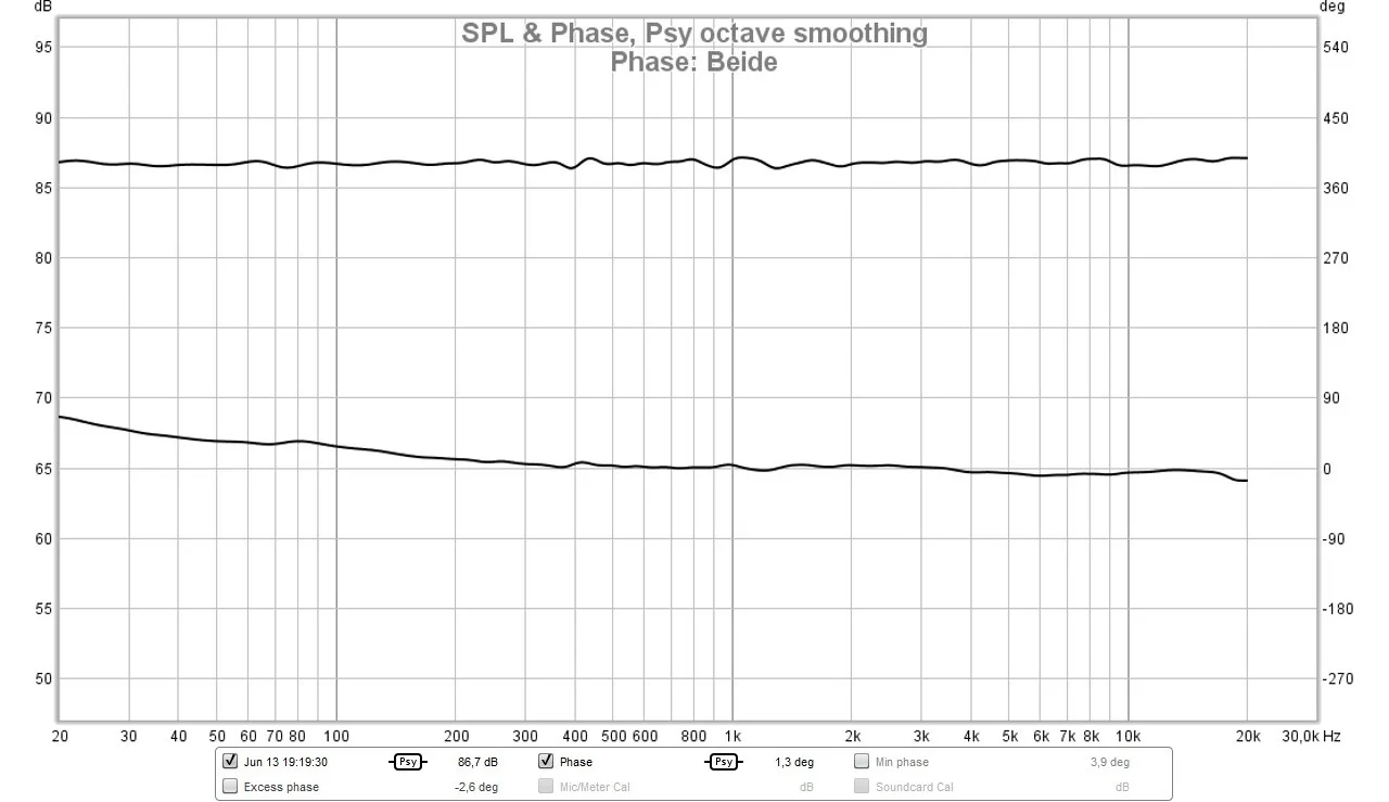

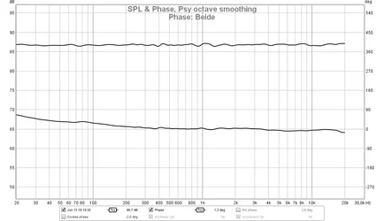

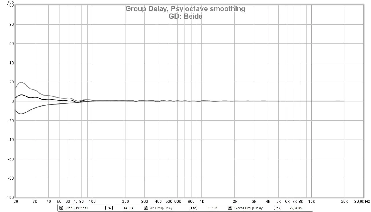

Anbei mal ein paar Bilder wie das dann aussehen könnte, mit 4x 12er, ordentlich eingemessen...
Subs sind nicht ein Problem an sich...sondern dass ordentliche einmessen...
Einen gut eingemessenen Sub, findest Du im Klanggeschehen nicht mehr wieder...
