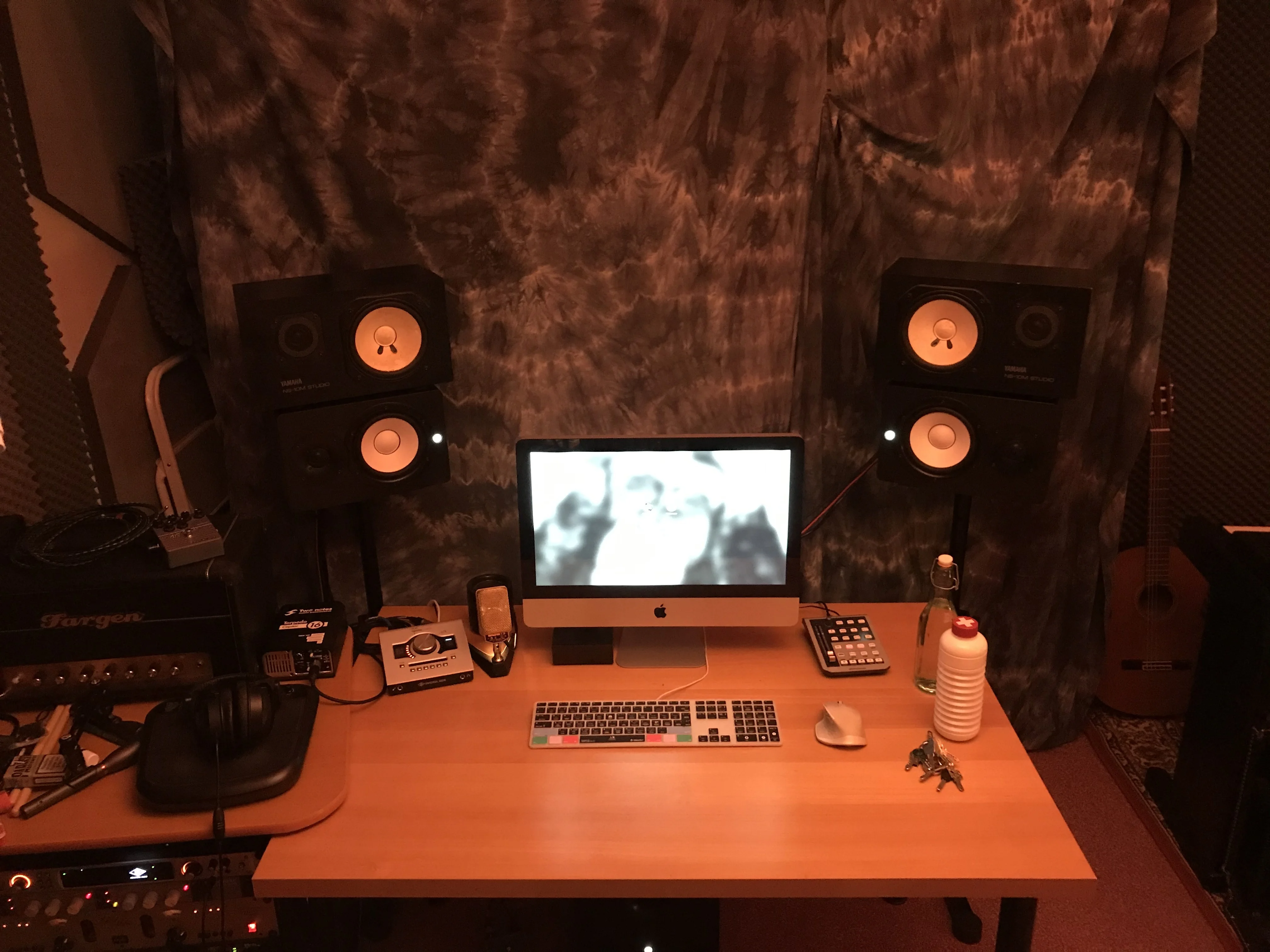

Sitz hier gerade im Studio und versuche meine Linkslastigkeit zu lösen und stehe an...
habe mal einen 1000 Hz Sinuston links und rechts gemessen. Dabei kam raus, dass die linke Box 4dB lauter ist als die rechte. Also habe ich mal den Gainregler aus der Arretierung bewegt und angepasst. Stimmen kommen trotzdem eher von links als von rechts... wo liegt da der Fehler? Habe auch mal die Kabel am Apollo umgesteckt, als L und R vertauscht. Ändert nichts...

OK @Schlumpfpeter, ich bin soweit gekommen, eine Messung durchzuführen! Ich häng die Datei hier mal an - weil anfangen kann ich damit nicht viel. Was ich aber sehe ist, dass die linke Box definitiv lauter ist als die rechte. Entweder ist mir das nie aufgefallen, das ist neu oder da ist softwaretechnisch irgendwas schief, wobei ich keine Ahnung habe, was das sein könnte...

Der Raum und die Anordnung ist L/R symmetrisch?

Die Anordnung der LS ist symmetrisch, die Position im Raum jedoch nicht. Das ist nicht möglich, da der Raum auch noch von anderen Parteien mit anderen Bedürfnissen genutzt wird.

Also irgendwas hast du bei der Messung verkackt. Der Phasengang ist ein einziges Chaos, das ETC hat merkwürdige heftige Buckel und das Wasserfalldiagramm sieht nach starken Artefakten aus. Wenn der Frequenzgang so stimmen sollte, dann hat vor allem dein linker Monitor, der in der Ecke zu stehen scheint, ein Bassloch durch Reflektionen (SBIR). Neue Monitore werden da nicht helfen; Lautsprecher mit Nierencharakteristik werden außerhalb deines Budgets liegen.
Versuche zunächst, diese Reflektionen in den Griff zu bekommen. Ist aufwändiger als das Kaufen neuer Lautsprecher, aber auch zufriedenstellender! Ansonsten bleibt dir nur das Verwenden (d)eines Subwoofers und ordentliches Time-Alignment mit Phasenkorrektur, um den Tieftöner optimal in das Gesamtsystem zu integrieren. Dein Interface hat 4 symmetrische Ausgänge, die du dafür verwenden könntest.

Also nochmals: habe ich die Messung verkackt oder ist mein Raum verkackt?

Beides. :smil451c7211b9e19:
Ok, das hilft mir nun jedoch nicht wirklich weiter. Was kann ich denn bei der Messung falsch machen? Habe diese exakt nach der Anleitung hier im Forum durchgeführt. Ausser in der Anleitung heisst es irgendwo, dass eine Messung unter mac mit firewire interface nicht möglich sei. Ich habe TB und habe dies ignoriert, da in den Einstellungen die In- und Outputs sichtbar waren...

Da stimmt irgendwas nicht. ich wuerde fast sagen, du hast das Signal so leise abgespielt, das eventuelle Nebengeraeusche wie Luefter vom PC oder aehnliches proportional zum Sinus der Messung so laut waren, das sie dir deine Aufnahme zerschossen haben.
Wie hast du gepegelt? war das im Zimmer schon unangenehm laut beim Messen?

Ne, das war alles laut! Ich habe in der Spitze des Stereo-Dreiecks 83dB gemessen und auf -20dB eingepegelt, so wie es in der Anleitung beschrieben steht! Und natürlich nachher keinen Parameter mehr verändert...

Ein paar Mal blieb die Software hängen bei 0,0% bei "determining noise floor" - dann habe ich einfach abgebrochen und nochmals neu gestartet, dann hat die Messung funktioniert...

Ja, der noise floor scheint mit viel zu dicht am Signal zu sein. Guck dir mal einen Wasserfall an, da hast ja nur 20db max bis zum Rauschen. Das sollten eigentlich weit mehr als 60 sein!

nachtrag, das war Quatsch. Aber tatsaechlich sind da so krasse Resonanzen drin, die eigentlich nicht sein koennen. Da muss irgendwas im Argen sein.

Ich weiss es auch nicht... kann es denn sein, dass der Raum einfach zu viel Noppenschaum hat und dadurch einfach eine übelste Tieftonüberbetonung vorhanden ist? Fast alle Wände sind mit Noppenschaum beklebt...
