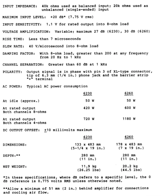

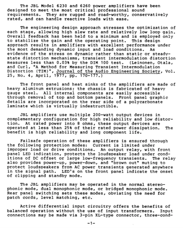

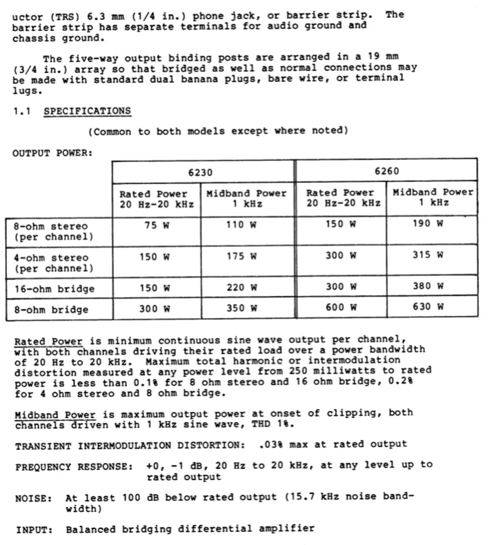

Hier ein paar Infos zu meiner Endstufe. Falls mir wer aus diesen Zahlen sagen kann, ob die Endstufe linear ist...

Wenn Du magst, dann schau Dir einfach in Bild 2 die Zahlen zu Frequency Response an... 20-20.000 Hz bei 0 bis -1 dB.

Hat das Ding Röhren oder irgendwelche "enhancer" oder EQs die man nicht abschalten oder auf neutral stellen kann? Wenn nicht, und wenn das Ding nicht absolute Bretterklasse sein sollte, dann sollte das Ding passen!

Das habe ich in dem Fall richtig interpretiert. Aber das sagt doch wohl jeder Hersteller über seinen Amp...

Nein, das Gerät hat gar nix zum einstellen, nur den Output. Pro Channel. Das Teil wurde für JBL von Urei in den USA produziert, lüfterlos, ca. 35 kg schwer, wie ein Panzer. Ich glaub das Ding ist nicht do übel.... Aber halt für PA und nicht für HiFi gebaut...

Ich habe auch noch keinen halbwegs vernünftigen Verstärker erlebt, bei dem Linearität ein Problem gewesen wäre. Mag sein, daß irgendwelche Edelendstufen a la Bryston & Co evtl. noch bessere Messergebnisse bspw. beim Klirrfaktor haben. Mit größeren Lautsprechern als den NS10 kann es bei max. 75 Watt Nennleistung pro Kanal an 8 Ohm aber eng werden...

Ich hab den 6260 - also 150W pro Kanal!
