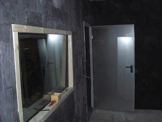

Hallo Ihr Lieben. Also ich hab da mal eine große Bitte.Ich bin gerade am Aufbau eines Tonstudio´s und brauche Hilfe um beim Weiterbau nicht so viele Fehler mehr zu machen.Ich selbst habe mehrere Band´s und Rec.-Erfahrung,aber keine Ahnung von Tonstudiobau.Also in sachen Erfahrung mit Akkustig -Aufbereitung bin ich ne null.meine Raüme wurden koplett aus Holz Dämmwolle und Pressspanplatten gebaut. Ich hänge mal Bilder mit drann.
Mein Regieraum ist 4.5m x 3m.Die gleichen Maße hat auch der Aufnahmeraum.Im Aufnahmeraum habe ich die Holzwände mit Maschienraumdämmung beklebt.Hab ich kostenlos bekommen.Ist 15mm dick und wirkt ein bisschen wie eine Gummizelle. 3 Wände habe ich damit beklebt. Danach nur 2 Wände mit Auslegwahre extra beklebt.Der Boden ist aus Beton und ist auch mit einer dicken Auslegwahre ausgelegt.Jetzt ist nur noch die Decke,Fensterwand und die Wand zum Regieraum mit Fenster noch nicht weiter bearbeitet.Ich habe heute Noppenschaumstoff geliefert bekommen und keine Ahnung wo es am sinnvollsten ist diese einzusetzen.Wie gesagt.Decke und 2 Wände sind noch nicht behandelt. Keine Ahnung wie man das nennt....*grins* Auch von "Absorber Panels" hab ich schon gehört und dürfte kein Problem sein diese nach zu bauen.Aber wohin damit?
An die Decke an die Wand in die Ecke??? und wo wirkt Noppenschaumstoff am besten?Bitte seit so lieb und verhelft mir weiter zum Traum uns selber produzieren zu können.lg UR

Ich kann deiner Erklärung nicht allzuviel abgewinnen.Poste noch einige Fotos und einen Plan mit Massen.

sag doch mal wie viel du bekommen hast damit man sich das aufteilen kann.
du solltest aufjedenfall so wie ich es noch weiß 1/4 der Fläche abdecken mit akustischem Material d.h. Absorber, CornerTraps in den Ecken, Akustik Panels was du halt hast oder besorgen kannst.
Ich würde die Erstreflektionspunkte mit Absorbern ''bestücken'' :D
wenn du dann noch genug hast kannst du den Schaumstoff ewt. zwischen den Absorbern immer in den gleichen Größen anbringen. Und immer wieder Probehören nciht dass du zu viel da ane wände klatscht:)
aber so in ewta könnte es funktionieren wie gesagt versuchen ;)
