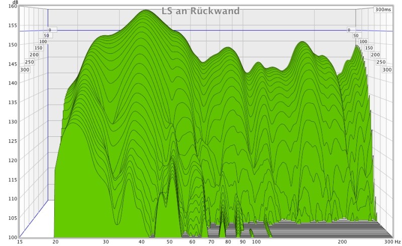

Nach vielen Verbesserungsversuchen ist dies die bestmögliche Position. Die LS stehen komplett an der Wand. Allerdings passen so unter keinen Umständen Absorber dahinter.
Nun ist die Frage: Können die LS so stehen bleiben oder werden spätere akustische Anpassungsmöglichkeiten dadurch "verbaut"?

  • #52
So, noch mal ein direkter Vergleich der bisher besten Messungen.
Das erste Bild der Messung ist bei einer Aufstellung der LS vor dem Absorber.
Das zweite Bild spiegelt die Position der LS in den Eckabsorbern wieder (10cm Abstand nach hinten zur Wand, 26cm Abstand zu den Seiten. LS stehen also wirklich in den Ecken!)
Einen glatteren Frequenzband bekomme ich nicht hin.
Seitlich habe ich auch vollflächig absorbiert. Es ändert jedoch nichts.
Sollte ich eventuell seitlich noch dicker absorbieren und an der Rückwand des Raumes hinter den LS auf Absorber verzichten?
Die hintere Wand des Raumes wurde vollflächig und sehr dick komplett ausgekleidet.
Wer hat weitere Ideen? Ich stehe auf einem Punkt und komme leider nicht weiter.
Falls die Messdateien benötigt werden einfach bescheid geben.
Vielen Dank und LG
