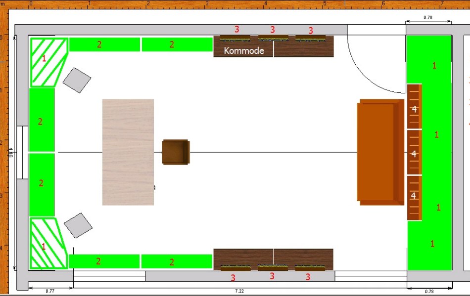

Und darum möchte/ muss ich herumkommen. Würdet ihr wenn wir von einem, an das LEDE angelehnten Konzept ausgehen die Deckenkantenabsorber bauen und symmetrisch in den Raum konstruieren (so, wie in Black Benders Bsp.)?

Über was für Dicken reden wir hier? Beispielsweise vorne über die ganze Breite einen Meter und hinten 2 SC´s?
Kleines Beispiel zum Verständnis: Bass Absorber = Grün
ist nicht konsequent genug.

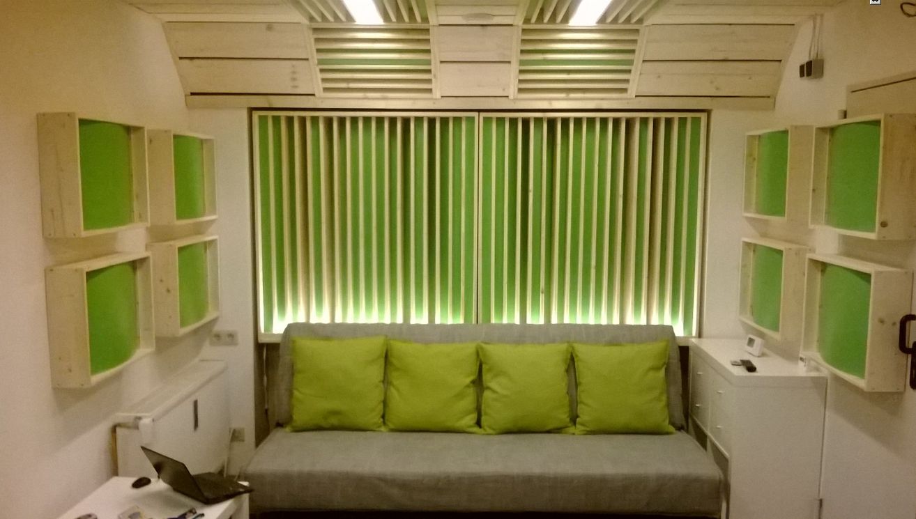

hier mal etwas inspirationshilfe
"kann" dann am ende so aussehen
hinter den diffusoren gehts halt noch weiter ;)

Hallo Bender, ja, es ist ein Fenster hinten im Raum. Hattest also eine richtige Intuition, was das anbelangt ;)
Ist der Raum dein Studio? Wenn ja, sieht wirklich klasse aus! Sowohl Design und Funktionalität scheinen hier sehr gekonnt unter einen Hut gebracht worden zu sein. Und das obwohl der Raum ja eine ähnliche Größe besitzt wie der hier diskutierte!
Habe mal eine überarbeitete Version einer groben Überlegung meiner räumlichen Anpassung nach deinen "Inspirationshilfen" graphisch umgesetzt.
Vielen Dank noch mal bis jetzt!
jawoll.
bau da seit nem jahr schon dran rum.
nicht mehr lange :)
na dann ans werk.
und immer vorher improvisieren und messen bevor du etwas fest baust.
viel spaß
