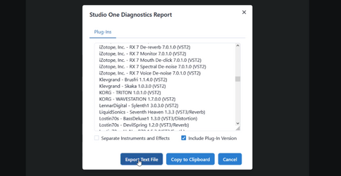

Und zuletzt habe ich ein Feature entwickelt, das uns bei meinem letzten Telefonat mit Gregor Beyerle einfallen ist. Man kann jetzt auf der Website sehr einfach eine Liste aller installierten Plug-Ins (Instrumente und Effekte) erzeugen. Dafür muss man nur einen Studio One-Diagnosebericht (ZIP-File) auf die Website zu ziehen. Anschließend öffnet sich ein Dialog, in dem man die Plug-In-Liste kopieren und exportieren kann.

Ich habe eine Online-Makro-Dokumentation aufgebaut, in der man Infos zu den vielen Studio One-Befehlen findet, die man mit Argumenten aufrufen kann (z.B. der "Crossfades erstellen"-Befehl). Wer bisher nicht wusste, wie man diese Argumente verwendet, findet hier vielleicht ein paar Anregungen. Es sind auch ein paar "geheime" Argumente dabei, die bisher nicht öffentlich waren.
:love: Ganz ehrlich, ich würd dir dafür gerne ne Kiste Bier ausgeben, die du dir eh verdient hast für die ganze Arbeit die du reinsteckst. Ich bin zwar der Ansicht, dass das eigentlich sofort mit ins offizielle Manual gehört, aber woher man die Infos bekommt ist mir am Ende des Tages dann auch egal. Vielen lieben Dank für deine Toolbox! :yeah:
