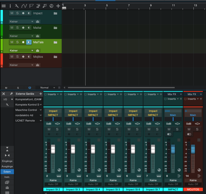

Nur um das nochmals zu verdeutlichen.
Die Ordnerspuren sind eingeklappt und neben den Bussen (ein anderes Thema) sind die Einzelouts des Impact zu sehen. Meine Erwartungshaltung wäre, dass die Einzel-Ausgänge mit ausgeblendet wären. Seit 5 kann man hier die Scenes einsetzen, bedeutet aber 2 Clicks (Scene auswählen und Ordner einklappen).
Einstellungen
absolut nervig! Erstelle mir gerade ein Template und kämpfe mit genau dem Sachverhalt. Gibt es da einen Workaround?
  • #444
Cubase scheint da stets pro Ausgang auch eine Spur anzulegen. Das ist in S1 halt entkoppelt und leider auch nicht automatisch koppelbar.
Ja, das ist so. In Cubase blendet man die Ausgänge im Arrangement einfach aus, wenn einem das stört. Bei der S1-Lösung sehe ich keinen echten Vorteil. Wobei das bislang auch nur bei Multiout-Instrumenten und Bussen ein Thema ist. Es scheint jedoch die wenigsten zu stören, sonst hätte man das schon lange anders gelöst ;)

Ja, da ich ja im Mixer alle Kanalzüge der Drums bis auf z.B. den Drum-Bus ausblenden kann, stört mich das alles nicht. Muss ich ja nur alle auswählen, ein rechts klick und "ausblenden"..
  • #446
@NurEinPing Das über die MixerScenes zu machen, ist aber ne andere Schiene. Denn dann hat man ja keine Spur pro Kanal.
Betreffs Cubase: Ich hab mit dem Vergleich ja nicht angefangen ;-) Ist aber in dem Zusammenhang auch kein Beinbruch. Wir diskutieren ja über ein konkretes Feature bzw. Missverständnis. Und am Ende des Tages ist der Unterschied ja nur der, dass in S1 die Option "Automationsspuren für alle Kanäle erzeugen" (noch) nicht für Instrumentenausgänge funktioniert. Ob das einen anderen Grund als Ressourcen- und Produktplanung hat? Hoffentlich nicht...
Als Workaround fällt mir noch ein, es einmal einzurichten und in einem Template zu speichern. Dann per Browser-Drag-and-Drop aus dem Template in den aktuellen Song ziehen.
Und wenn du alle wieder einblenden willst, gehst du in die Kanalliste und blendest alle wieder ein. Ich finde das ganz schön umständlich, zumal die Kanäle in der Kanalliste nicht gruppiert sind. Wie schon geschrieben, für mich sind die MixScenes ein Workaround und immer zwei Klicks.
Mit der Automation allein hat das nichts zu tun, ist ein Teilaspekt, ja.
Aber vielleicht sollte ich das mal als Frage formulieren:
Worin besteht der Vorteil, dass bei Multiout-Instrumenten, die im Arrangement in einem Ordner sind, die Kanäle auch beim Zuklappen des Ordners im Mixer sichtbar bleiben, wenn die Optionen Sichtbarkeit von.. angehakt sind?
  • #449
@NurEinPing Automationsspuren sind abseits von Audiospuren und Instrumentenspur-Kanal halt der S1-Weg, Mixerkanäle ins Arrangement zu bekommen. Das ist kein Teilaspekt, man muss die Automationsspur ja nicht mal auf READ schalten.
Deine Frage ist aber Quatsch, mit Verlaub gesagt. Das hat ja niemand so als Feature verlangt, es ist einfach ein Seiteneffekt. Und die Lösung ist ja da, man kann es doch einrichten. Es geht nur nicht so einfach wie woanders.

Was im direkten Vergleich in S1 fehlt, ist die Möglichkeit, für alle Kanäle mit einem Klick Automationsspuren anzulegen. Cubase scheint da stets pro Ausgang auch eine Spur anzulegen. Das ist in S1 halt entkoppelt und leider auch nicht automatisch koppelbar. Es gibt zwar die Option "Automationsspuren für alle Kanäle erzeugen", aber die funktioniert nur für Bus & FX, nicht für Instrumentenausgänge und übrigens auch nicht für die neuen AUX-Kanäle
Ich verstehe mal wieder das Problem nicht. Natürlich gibt es "automatisch" Automationsspuren. Dazu muss man einfach A drücken im Arrangement und schon werden alle Spuren zu Automationsspuren.
Und um z.B. eine Lautstärkeautomation zu bekommen, muss man nur den Fader anklicken (dazu muss man nicht mal den Mixer offen haben, geht auch im Inspektor) und Alt+A drücken.
Und wenn man die Automation stattdessen unter der Spur haben möchte, wählt man eben "Expand Envelopes" aus.
Wo hängt's?

@Can Anscheinend bei Presonus-Mitarbeitern und -Evangelisten (ich bezeichne Dich jetzt einfach mal so...), die wohl noch nie wirklich mit Superior Drummer 3 oder ähnlichem gearbeitet haben ;)
Das, was Du als Lösungen anbietest, hat mit dem eigentlichen Dilemma nicht viel zu tun. Das Ein- und Ausblenden von Automationen sind nicht das Thema. Es geht darum, für VSTis mit 1 Instrumentenspur, aber vielen Ausgängen eine synchrone Anzeige von Arrangement und Mixer hinzubekommen. Mein Lösungsweg dafür lautet: 1 Automationsspur pro VSTi-Kanal anlegen. Aber für Umsteiger ist allein das schon mal schwer zu verstehen, wenn Sie bisher nur "Spuren für alle Ausgänge anlegen" (oder ähnliches) beim Einfügen des Instruments anklicken mussten.
Dabei nervt in S1 schon (ein wenig zumindest...), dass man jeden Ausgang einzeln aktivieren muss, nicht mal Drag&Hold funktioniert. Und Automationsspuren für mehrere Kanäle gleichzeitig aktivieren geht auch nicht. In Reaper ist es gerade mal 1 Klick beim Einfügen eines Instrumentes, in Cubase dann vielleicht 5 Klicks, in S1 20-40. Kein Fall für die NATO oder die WHO, hat aber trotzdem Luft nach oben.

Danke für's Klarstellen. Ich persönlich bin auf diese Probleme noch nicht gestoßen, weil ich normalerweise nicht alle Einzelausgänge eines Instruments automatisieren möchte. Wenn ich Automationen brauche für einen Kanal, klick ich den Fader an und drücke Alt+A. Ich frage mich ein wenig, warum du für alle Einzelausgänge automatisch Automationen angelegt haben willst (die ja alle sichtbar sind, wenn man die Envelopes ausklappt), selbst, wenn du sie gar nicht brauchst?
Ich sehe da also zwei Verbesserungs-Wünsche:
1.) Alle Instrumenten-Ausgänge aktivieren komfortabler machen: Drag & Hold einbauen
2.) Entweder für alle Einzelausgänge automatisch Lautstärke-Automationen erstellen oder eine Funktion "Lautstärke-Automationen für selektierte Kanäle hinzufügen".
Ist das so richtig? Damit könnte man ja arbeiten.

- "Automatisch Lautstärke-Automationen für Einzelausgänge erstellen" gehört streng genommen zwar semantisch zur bereits vorhandenen Option "Automationsspuren für alle Kanäle erzeugen". Aber eine extra Option für Instrumentenkanäle soll mir auch recht sein. Einziger Knackpunkt:
- Ziehe Instrument ins Arrangement => Instrumentenspur wird erstellt + Erster Instrumentenkanal wird aktiv und mit Instrumentenspur verknüpft. Das müsste dann eigentlich getrennt werden....
Ich persönlich stelle dann den Kanal der Instrumentenspur schnell auf "Keiner", allein schon um Instrumentenspur und ersten Kanal unterschiedlich benennen zu können: Spur = "MIDI-Drums", erster Kanal = "Kick"
- Sobald ein Instrument bei einer Instrumentenspur als "Out" gesetzt ist, werden übrigens alle per ALT + A erzeugten Automationsspuren auf der Instrumentenspur angezeigt. Das ist ja gerade nicht das, was man an der Stelle will.
Betreffs der Motivation:
a) Es geht (wie gesagt) weniger darum, die Einzelausgänge zu automatisieren, sondern darum, pro Einzelausgang auch eine Spur im Arrangement zu haben. Beispiele, warum man das haben möchte.
- Aus Gewohnheit
- Auch ohne Mixer den Output auf den Kanälen sehen zu können (!)
- Um Arrangement und Mixer insbesondere bei Verwendung von Ordnern synchron zu haben (siehe Diskussion oben)
Bei Multikanal-Samplern wie Kontakt oder MachFive stellt sich die Frage weniger, weil man ja üblicherweise Instrument(enspur)/Kanal-Pärchen hat (Bass auf Instrumentenspur 1 + Kanal 1, Piano auf einer Instrumentenspur 2 + Kanal 2, etc). Bei einem Drum-VSTi ist dem nicht so. Diese haben zwar i.a.R. ein internes Mischpult, aber speziell bei Verwendung von Hardware-Controllern will man das eigentliche Mischen doch lieber in der DAW machen und nicht den Drum-Submix per Maus im VSTi-Fenster. Also stellt man im VSTi eher früher als später auf "Multichannel-Out". Oder würde das am liebsten alles gleich so haben, wenn man das Instrument hinzufügt.
b) Alle Ausgänge zu aktivieren hat auch einen Vorteil: Die verschiedenen Presets in SD3 verwenden ja nicht alle dieselbe Anzahl an Kanälen und dann lieber erst mal alle aktivieren. Wenn man sich dann auf ein Preset committed hat, kann man die unbenötigten im Nachgang deaktivieren.
Also wenn ich mir die Welt selber schnitzen könnte, würde ich noch Folgendes ermöglichen:
1. SD3 laden
2. Lieblingspreset in SD3 laden
3. Mixer in SD3 auf Multikanal stellen
4. In der DAW entsprechend die Kanäle aktivieren (+ 2-4 als Puffer für Presetwechsel)
5. Entsprechend die Automationsspuren hinzufügen
6. Das Ganze als Default-Preset für SD3 speichern
=> Diese komplette Konfiguration wird bei jedem Hinzufügen von SD3 dann automatisch geladen. Wobei man das mit Ausnahme von Punkt 5 als Multinstrument sogar hinbekommt.
