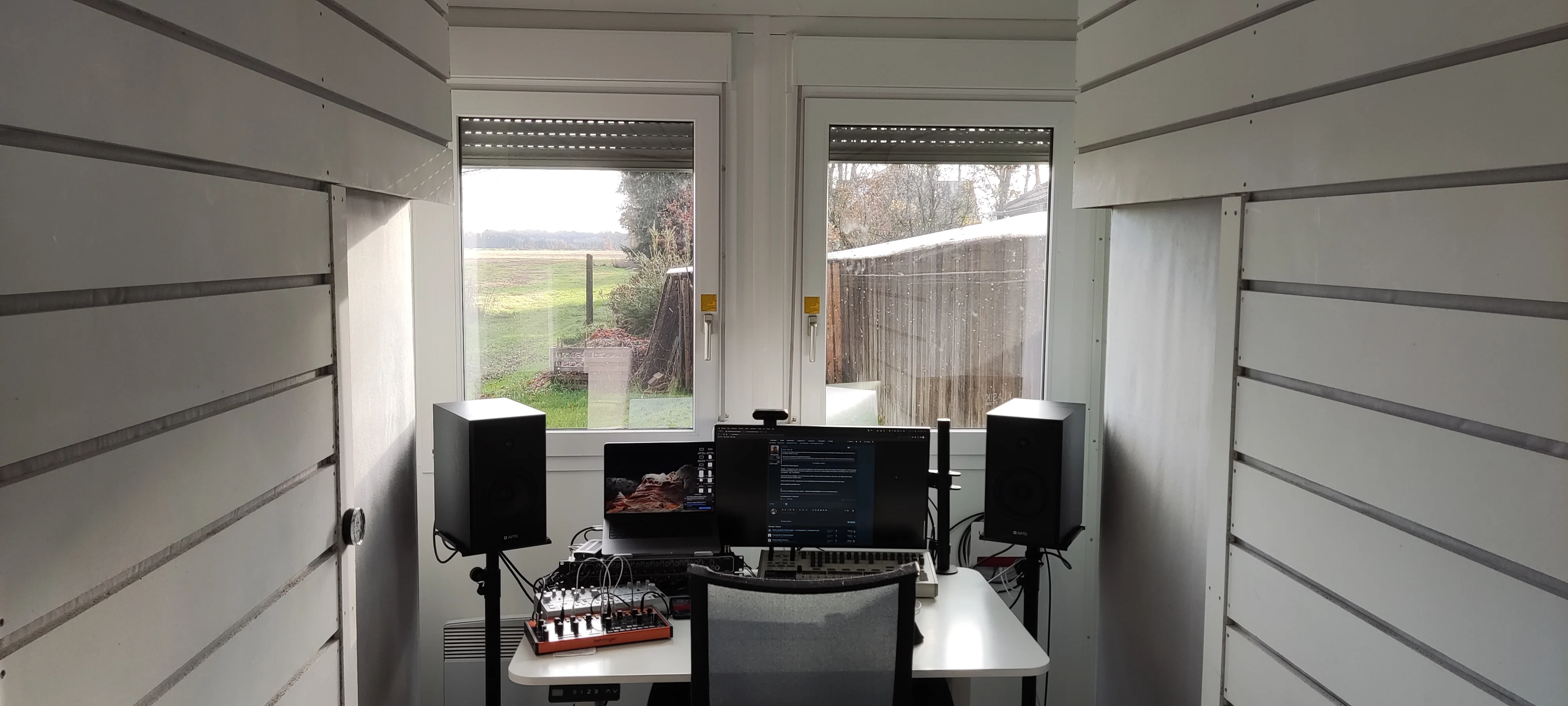

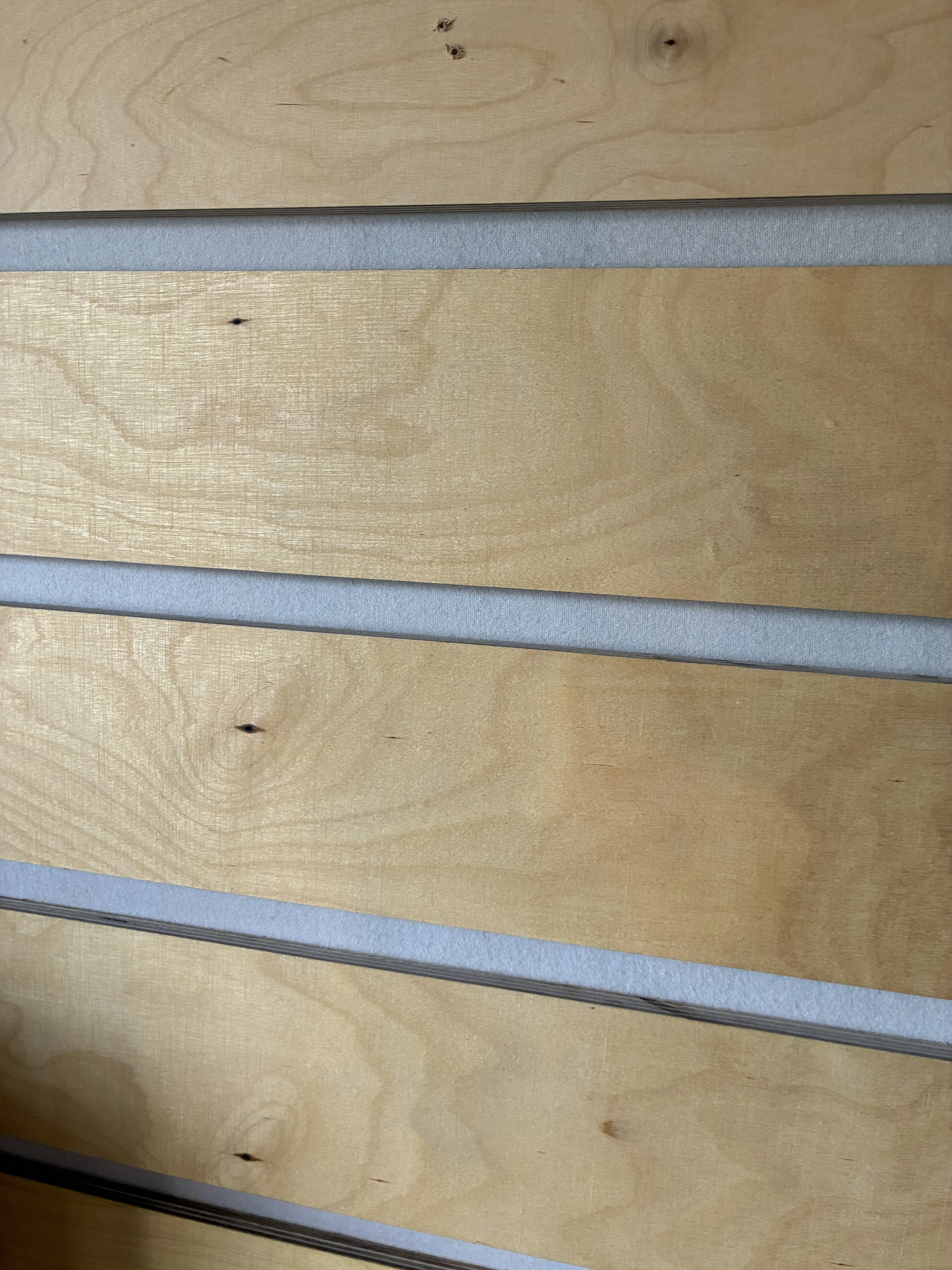

Den Molton hab ich hinter den Latten. Geht. Kann man super stretchen auch.

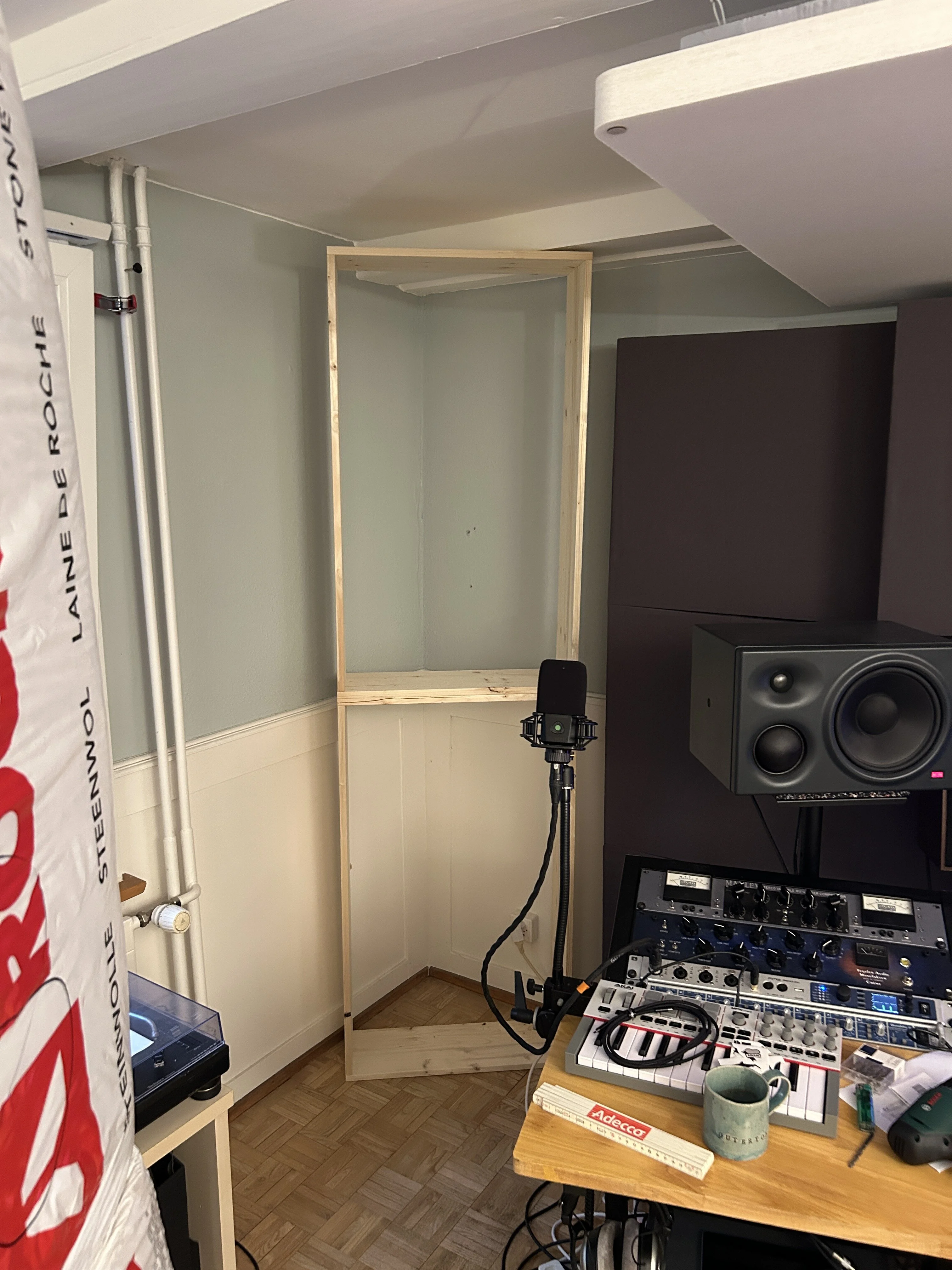

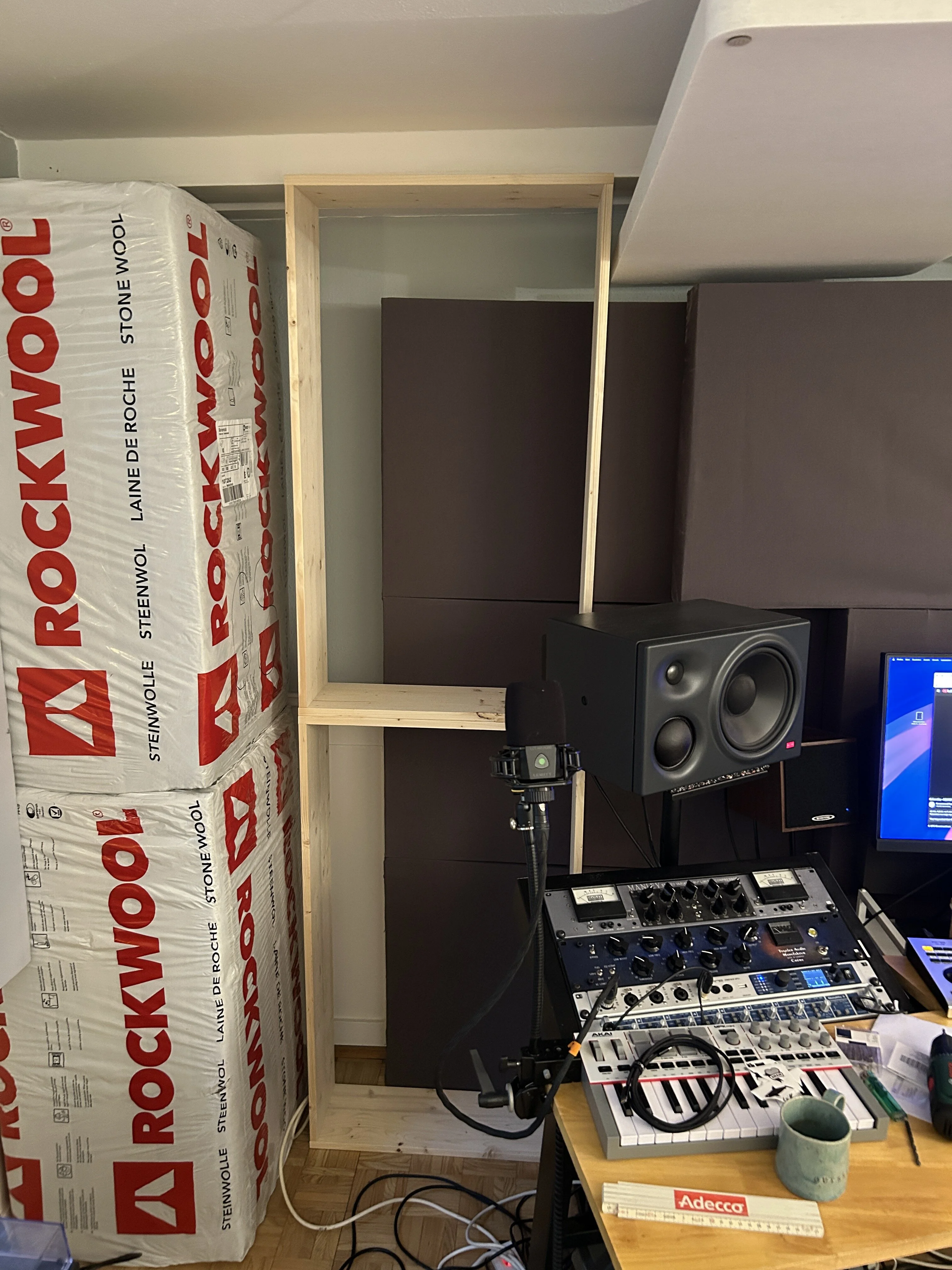

Beim Stoff spricht der Preis für son Molton, die Optik allerdings dagegen.. hab jetzt mal zwei Rahmen geklöppelt um die Höhe zu checken, ein schicker Stoff würde mich glaubs schon mehr befriedigen :D
Ecken plus ganze Wand soll so gefüllt werden. Evtl auch verschiedene Farben.. in irgend einem ansprechenden Verhältnis :)
