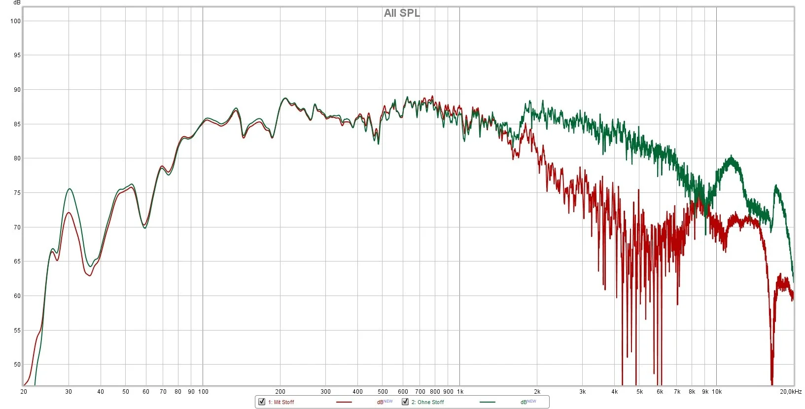

Ich hab nun mal einen Teil des Bezugsstoffs um den Lautsprecher gewickelt (wie eine Husse und relativ straff ums Gehäuse gezogen) und mit dem Mic ~25cm vor dem Lautsprecher gemessen.
Jetzt sollte man sehen können, ab wann der Stoff zumindest einen Effekt hat.
Die 2 Messungen (mit und ohne Stoff vor dem LS) sind im Anhang.
Wie man sieht hat so ein Stoff schon einen Effekt ab den Mitten. Merkwürdig, oder?
Die kleinen Unterschiede im Bass schiebe ich darauf, dass in der Messung mit Stoff die Bassreflex-Öffnung verschlossen war.

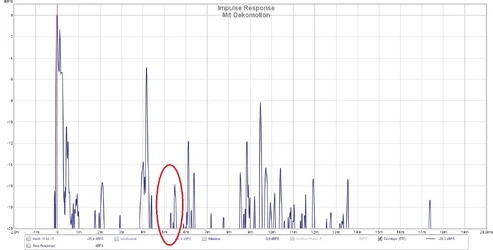

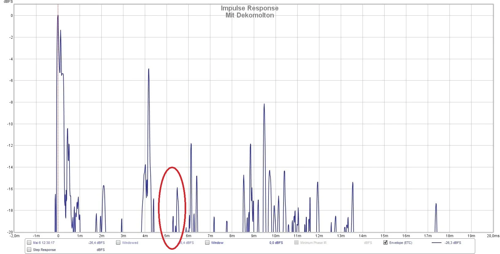

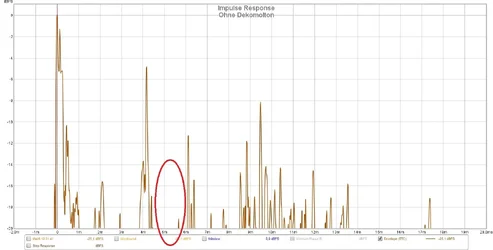

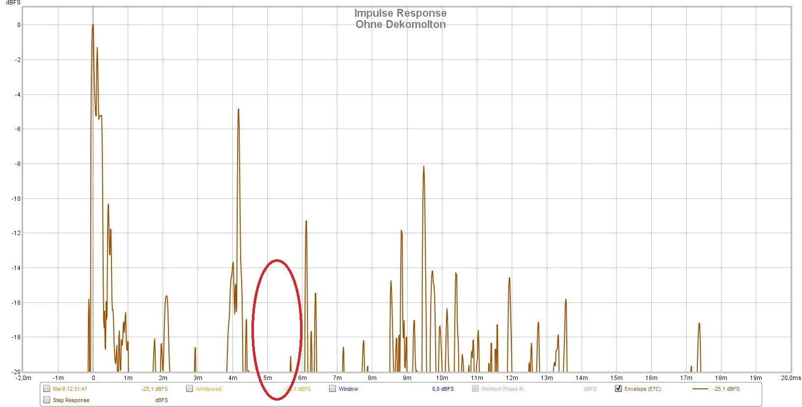

Kurzes Update: Auch Dekomolton (160g/m2) reflektiert, wenn auch nicht so stark wie 300er Molton:
Ohne Dekomolton:
Mit Dekomolton:
Auch hier ist wieder nur der Bereich zw. 5-6ms relevant.
Daher ist auch 160er Molton für ER-Absorber mE ungeeignet.
Würde richtigen Akustikstoff (wie von akustistoff.com) empfehlen. Der von @flipnaut ist bestimmt genauso gut.
Und Filz geht auch.
