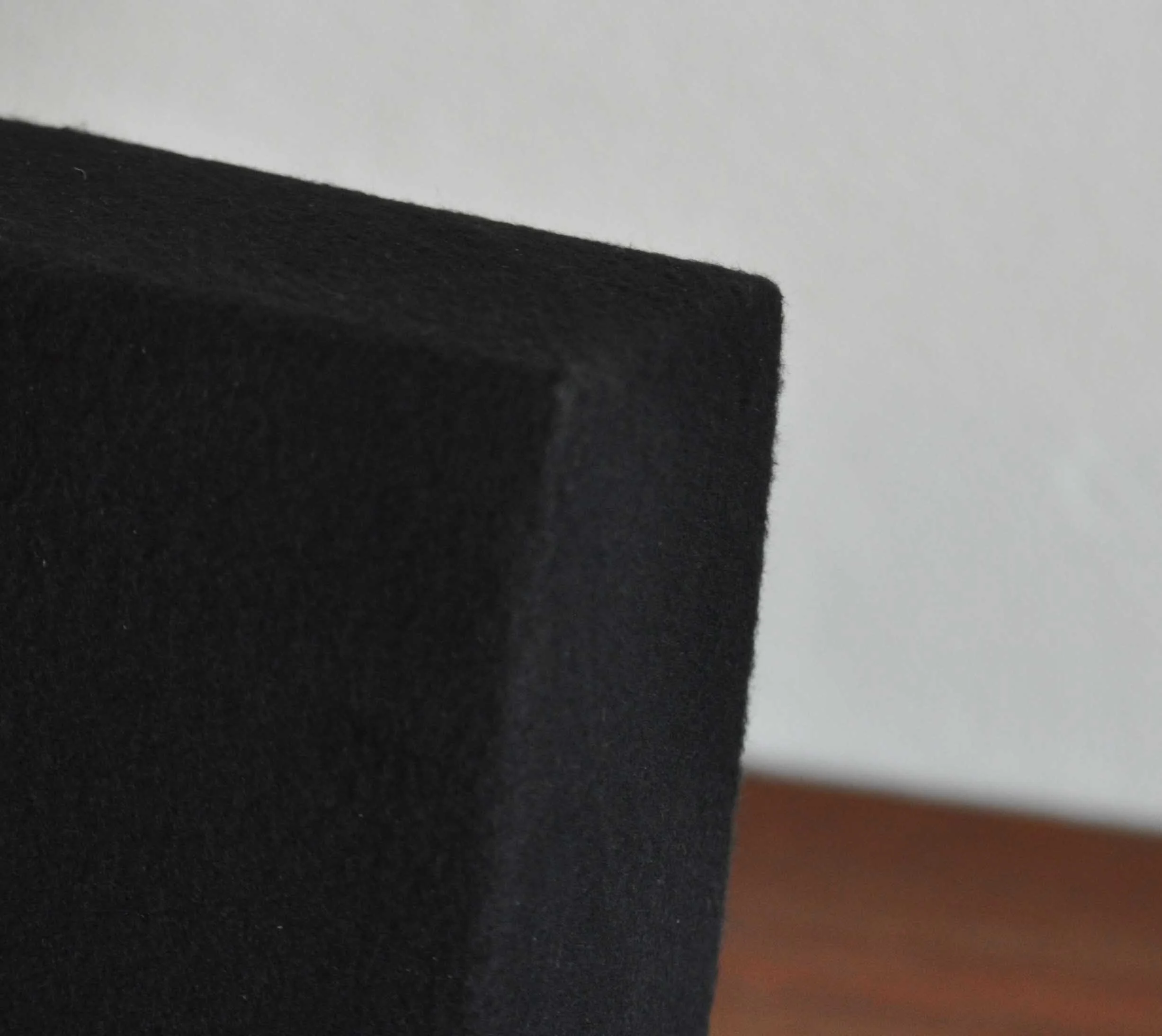

Für die Breitband Absorber benutzte ich die Fleecedecke von kik.
Da die Decke sehr dicht und fest ist, ließ sie sich über die Ecken, ohne Falte ohne nähen, sauber darüber spannen.
Sieh Bild :)
gruß
Bert
