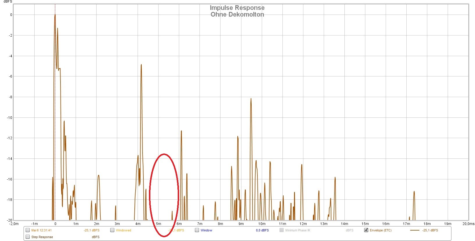

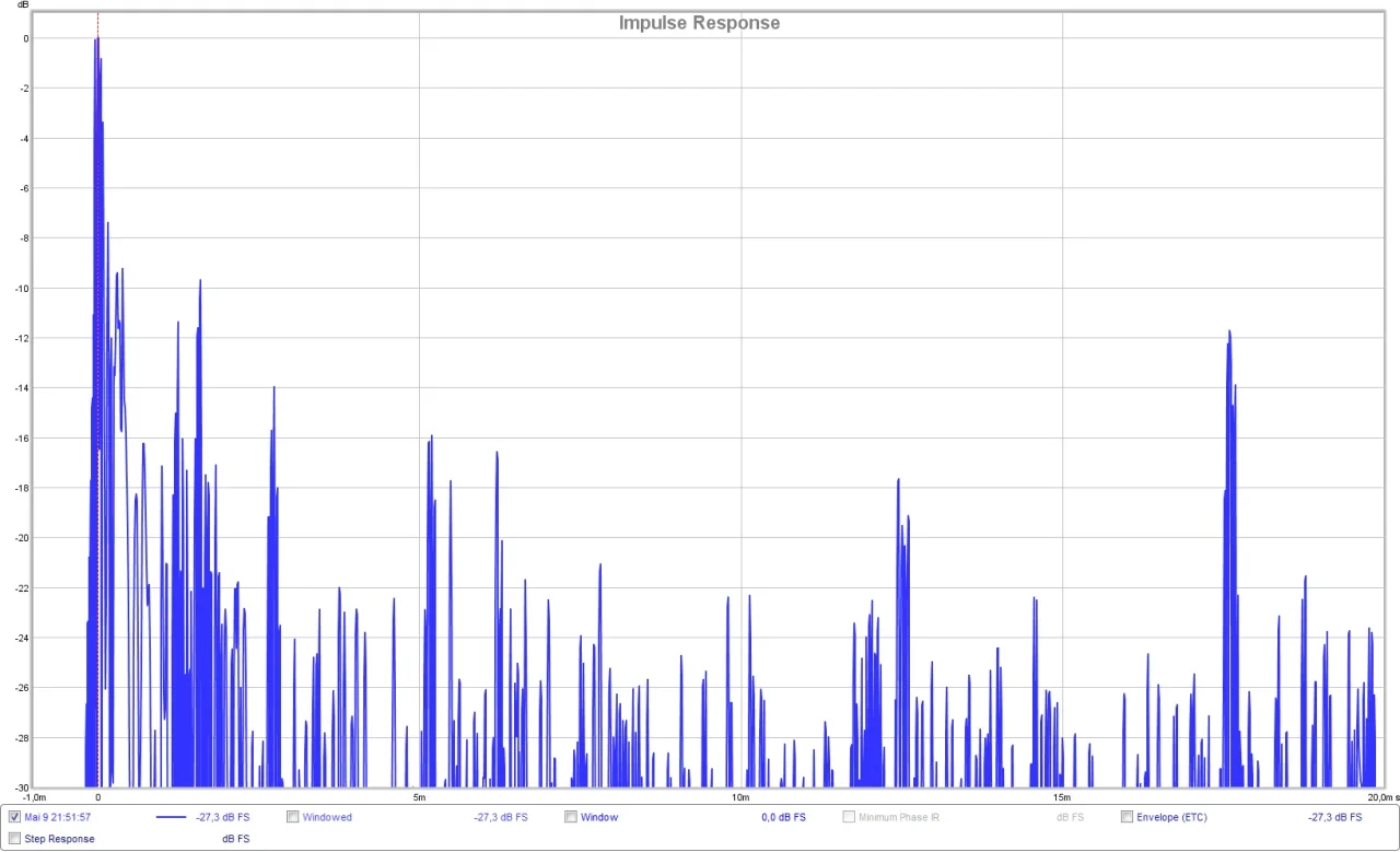

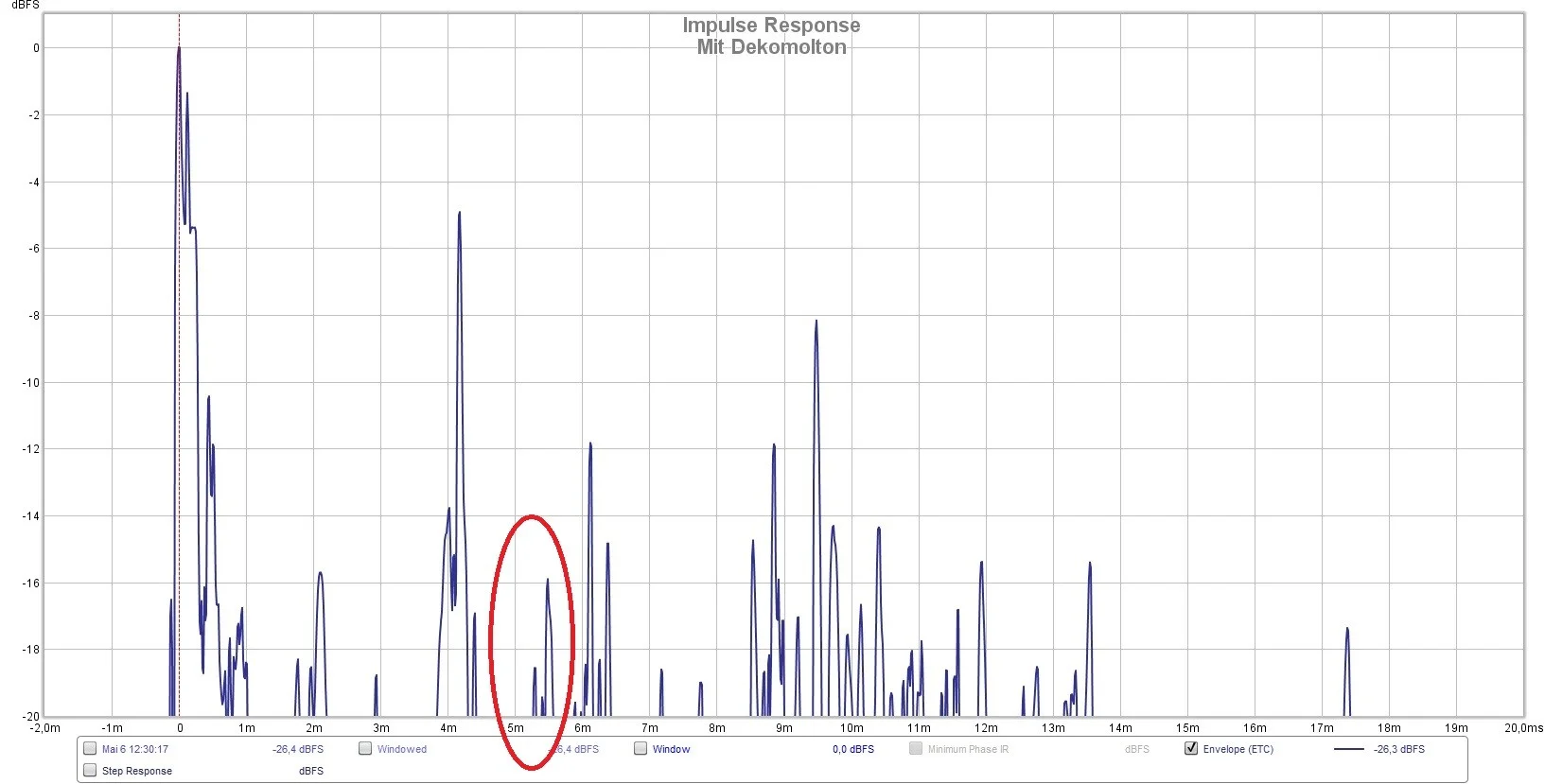

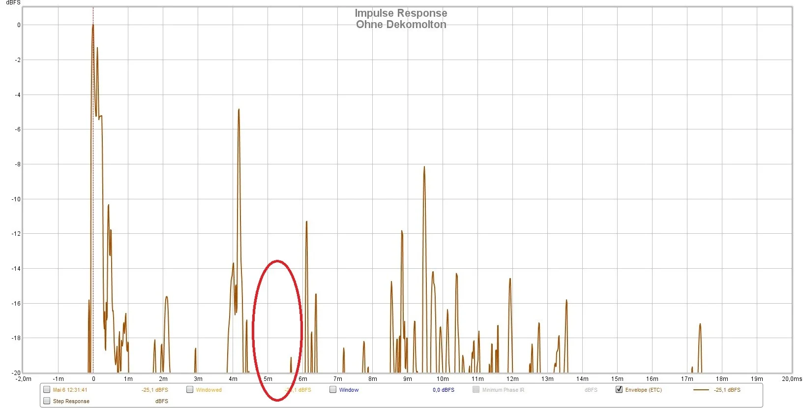

Kurzes Update: Auch Dekomolton (160g/m2) reflektiert, wenn auch nicht so stark wie 300er Molton:
Ohne Dekomolton:
Mit Dekomolton:
Auch hier ist wieder nur der Bereich zw. 5-6ms relevant.
Daher ist auch 160er Molton für ER-Absorber mE ungeeignet.

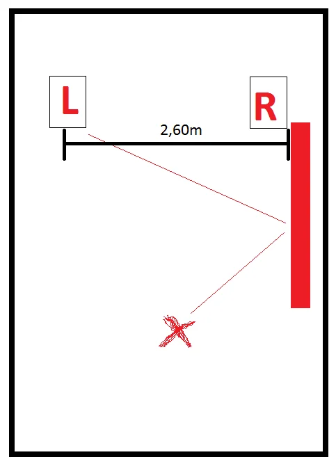

Poste mal bitte ein Bild von deinem Messsetup. Denn bei unter - 18 db wäre es interessant wie weit die Box von dem Stoff wegsteht.

Hab jetzt wieder alles abgebaut, der Absorber stand auf der gegenüberliegenden Seitenwand.
Also L gemessen, Absorber rechts an der Seitenwand, Mic ganz normal an der Hörposition.
Umweg bei ~5,4ms sind ~185cm (= 5,4ms * 34,32cm/ms).

Ja. Vom Boden 1,60m hoch. Messmic war bei 98cm Höhe.

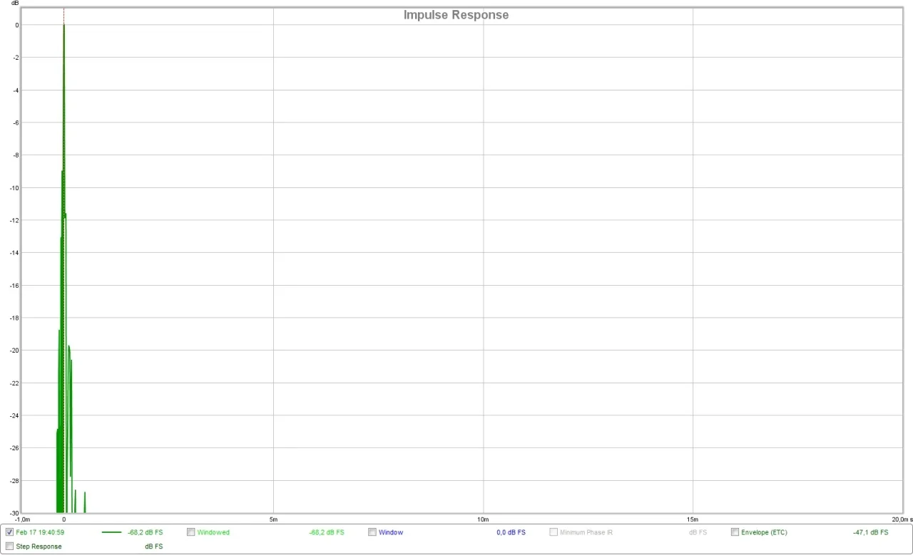

Also bei mir funktionierte 160er und 300er Einwandfrei !

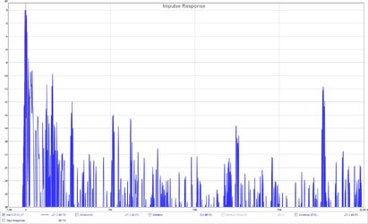

Raum vorher:

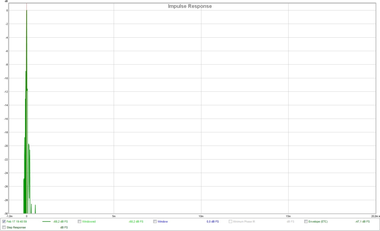

Nachher mit allen ER Absorbern:
Nur noch klares Direktsignal. Und nein der Raum klingt nicht tot :). Er ist sehr angenehm für Besucher und für mich...
Raum vorher:
Und jetzt mal ehrlich...
Wer hat nen Orkan bei sich im Studio und wer haut täglich mit nem Teppichklopfer auf den Absorbern rum ???
Bei mir rieselt nix und das ohne Gartenvlies...
