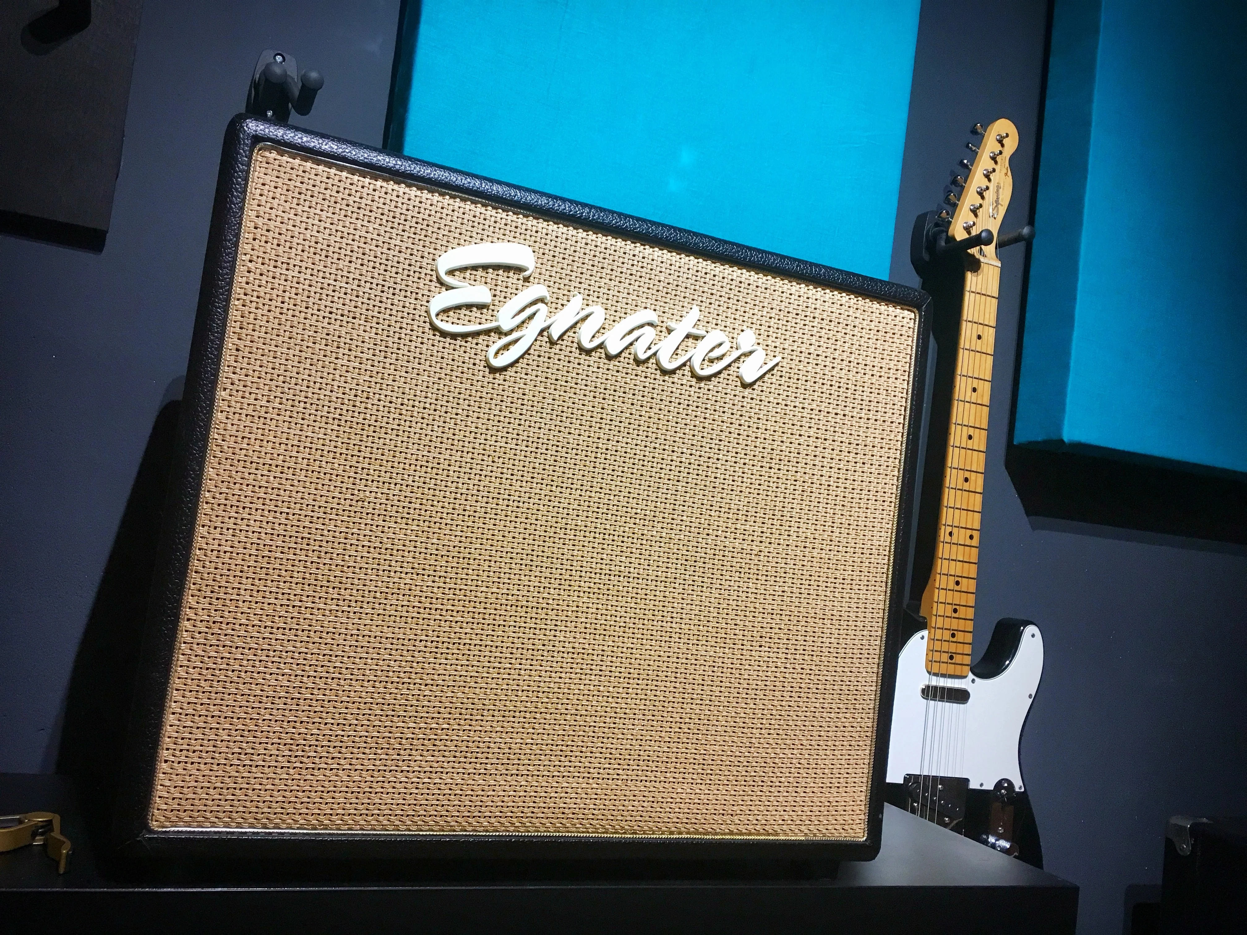

Ich hab mir meinen Stoff bei stoffkontor.eu geholt. Unbehandelter Leinenstoff. Vorgewaschen, damit er auch nicht mehr schrumpft. Ist günstig und zudem in vielen Farben erhältlich. Ich habe den Stoff auf all meinen Absorbern drauf und kann nix schlechtes Berichten.
https://www.stoffkontor.eu/100-leinen-stoff-artikel-girona-farbe-petrol/
Wenn du Angst vor Faserflug hast bei Steinwolle, dann wickle die Wolle doch in dünne Malerfolie ein. Gibt es im Baumarkt günstig.
Im Hintergrund auf dem Foto sieht man einen der Absorber ein wenig. Macht sich wirklich gut.
