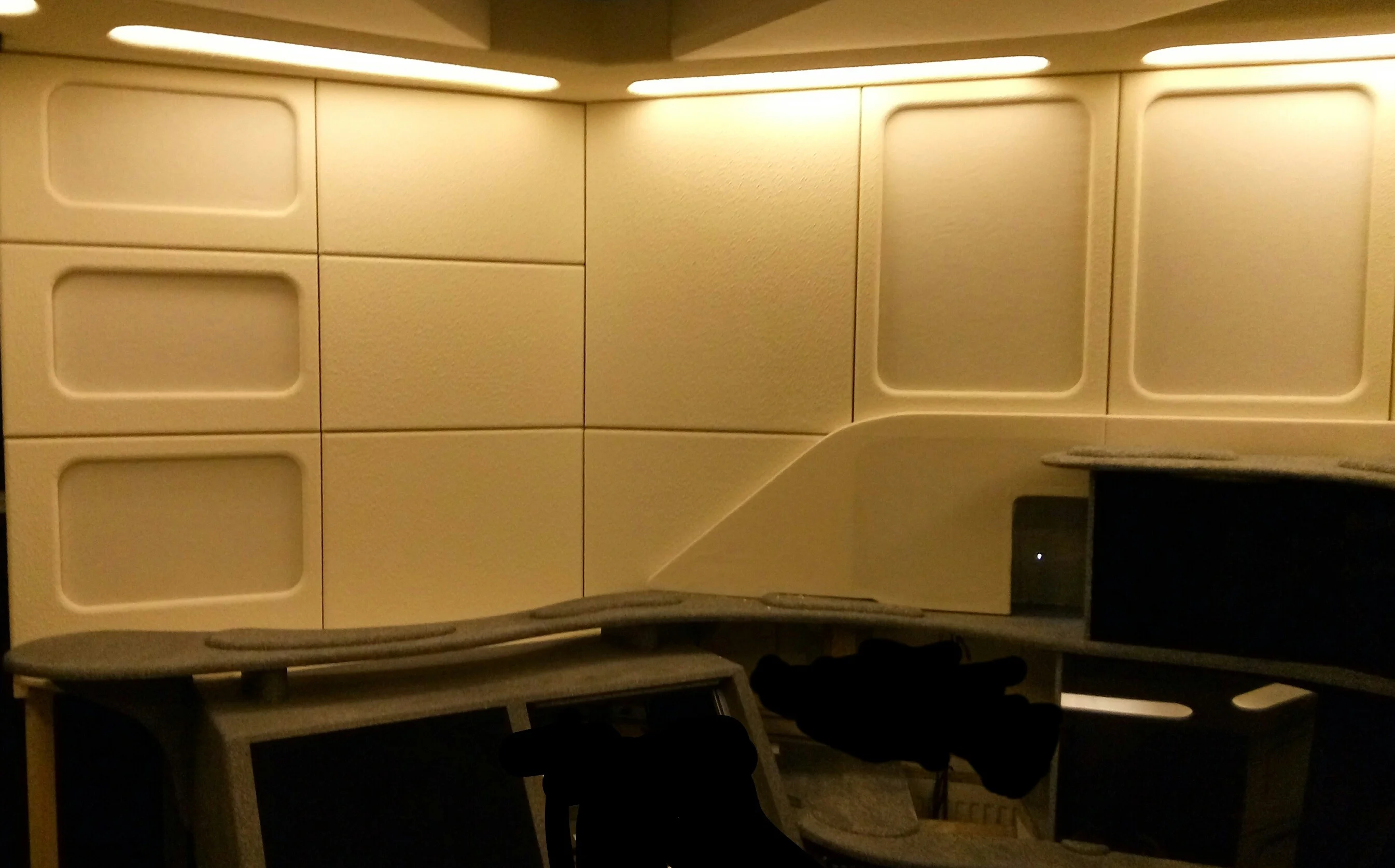

Ja ich :)
Bei 160er gibt es keine "extra" Reflektionen:
Vor...
Nach:
Verarbeitet wurde der Molton für ER Absorber und in den Zwischenwänden ( Sichtschutzverkleidung ) der Bassabsorber.

Man kann ein wenig von den Deckenabsorbern sehen, sowie die Zwischenwände, aber auch Serviceabdeckungen...
Hatte mir damals, zuvor, eine Musterkarte bestellt um zu sehen, wie die Farben in echt aussehen...

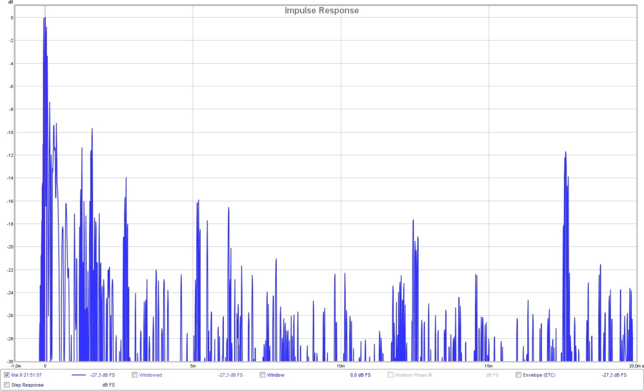

Bin echt ein bisschen verwirrt durch die Reflektionen vom 300er Molton. Aber immerhin bin ich nicht der einzige, der es gemessen hat. :D
So, wie angekündigt hier die Messungen an 4 verschiedenen Mic-Positionen (Hauptplatz plus 3 weitere Positionen +/- 10cm um den Hauptplatz herum).
In der Datei "Stoff_Test" sind die Messungen an den 4 Positionen jeweils mit und ohne Molton.
In der Datei "Stoff_Test_Filz" sind die Messungen von Filz (anstatt Molton) an den 4 Positionen. Wollte einfach wissen, ob er tatsächlich transparent ist. In meinen Augen ist er das.
@coffee boy : Wäre cool, wenn du etwas dazu sagen könntest. :)
Hab mir jetzt auch mal Dekomolton bestellt, wird aber ein wenig dauern...
Ja da bewegt sich auf jeden Fall was dass sich nicht bewegen sollte. Auf einer Messung weniger aber 3 von 4 reicht auch.
Danke für den Test. Für mich tatsächlich eher interessant zu wissen dass der 300 g /m2 Molton dann definitiv für verbretterte Absorberwände an der Front ungeeignet ist. Ich hab hier bisher zwar eh immer den 160er empfohlen aber es gab ja auch schon Anfragen hier ob man 300er auch nehmen kann.

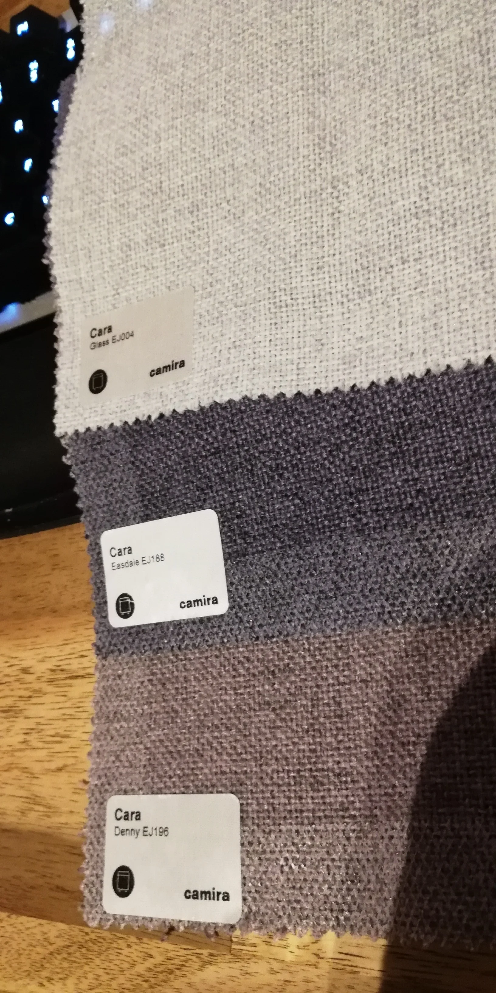

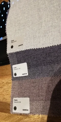

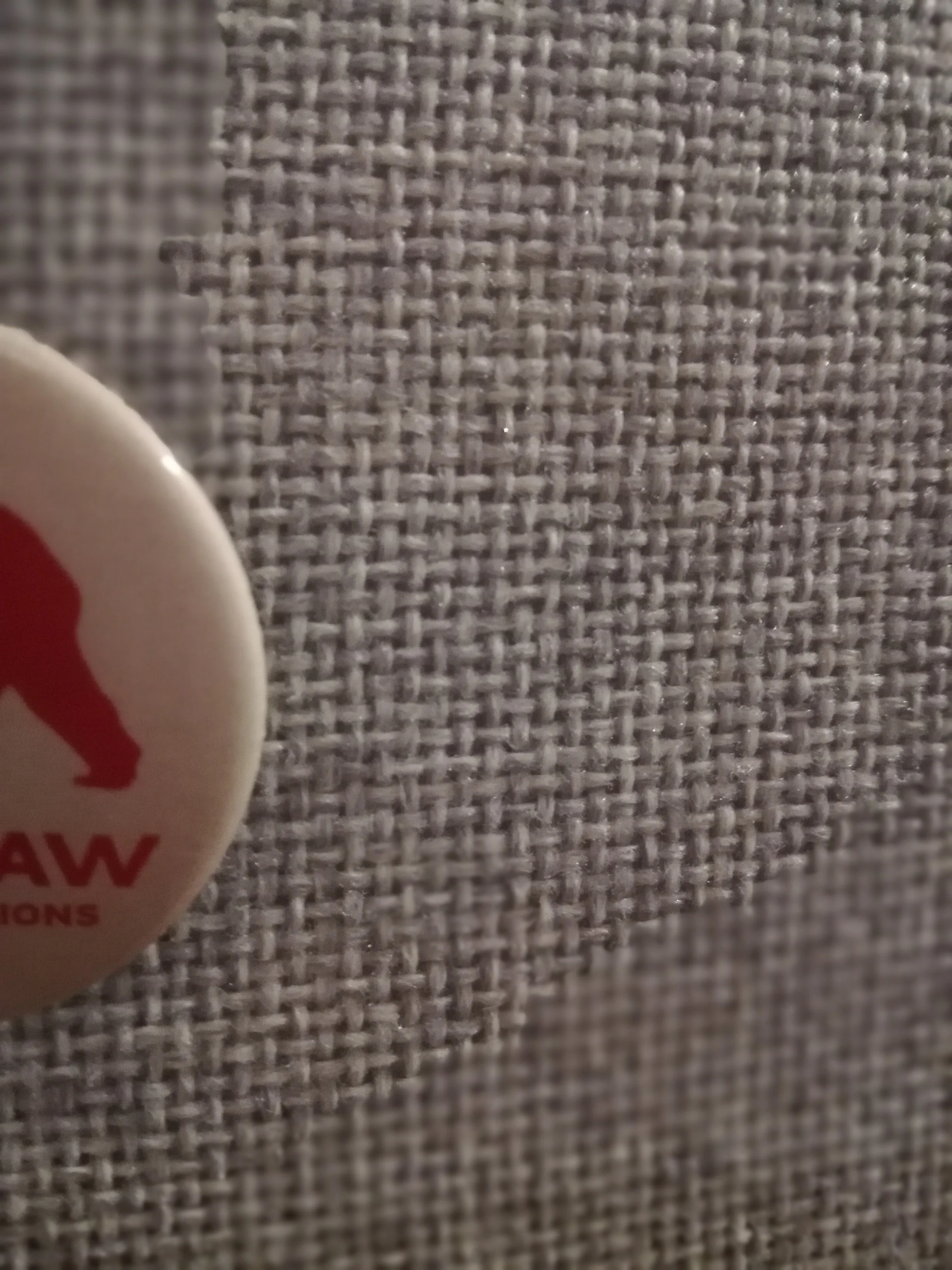

Also wenn ihr guten Akustikstoff sucht: Camira Stoff! Der ist gewebt, wodurch man durchpusten kann. Ist engmaschig (nichts rieselt), aber Sound geht durch! Der Bühnen-Molton ist deutlich enger. Kann man weniger gut durchpusten.
Der Carmira sieht auch verdammt gut aus. Der Molton ist halt billig.

Hier ein Camira Bild:

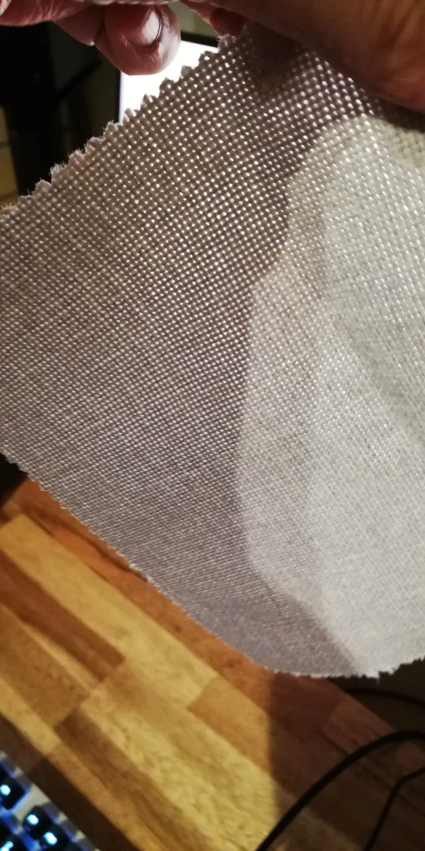

Also der Camira hat viel Löcher. Kann man 1a durchschauen und durchpusten. Ist schön porös und überhaupt nicht engmaschig.

Den Camira-Stoff kenn ich nicht, rein von der Optik bzw. Perforation sieht der aber auch gut aus.

Wenn man das gut spannt, kommt vielleicht durch die Poren was durch... Will man ganz sicher sein besser Gartenvlies. Oder dieser Camira Stoff.
Der Camira ist natürlich deutlich teurer. Sieht aber auch sehr gut aus. Habe hier drei samples und die Stoffe sind alle sehr nice.
