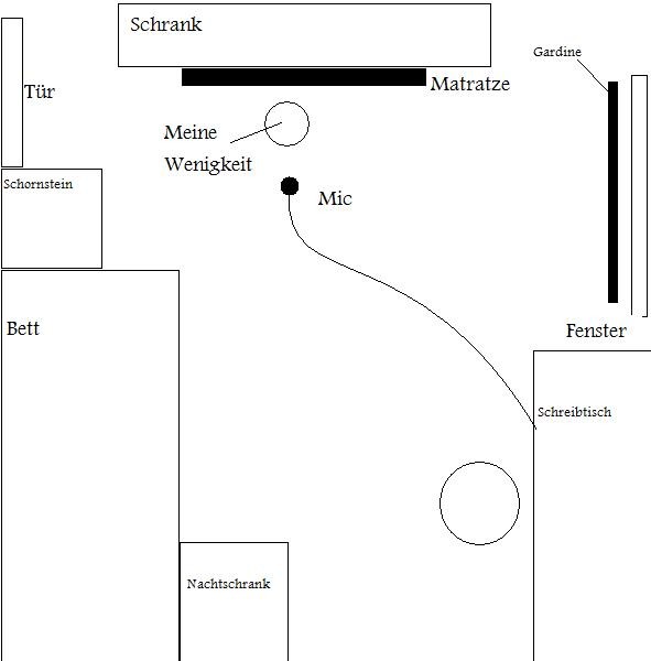

Okay, danke. Also ist hier alles in Ordnung. Noch eine Frage zur Raumakkustik, die mit Schuld am Dröhnen ist. Ich weiß, dass es viele Threads zur Akustik gibt, aber vlt. kann ich ja hier noch schnell einen individuellen Tipp bekommen, wie ich was abdecken kann, da ich im Moment nichts für Dämpfungen ausgeben möchte.
Schwarz sind die bereits vorhandenen 'Dämpfungen'.
