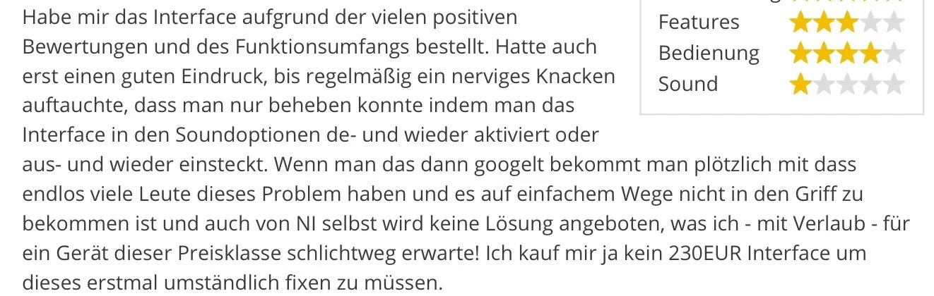

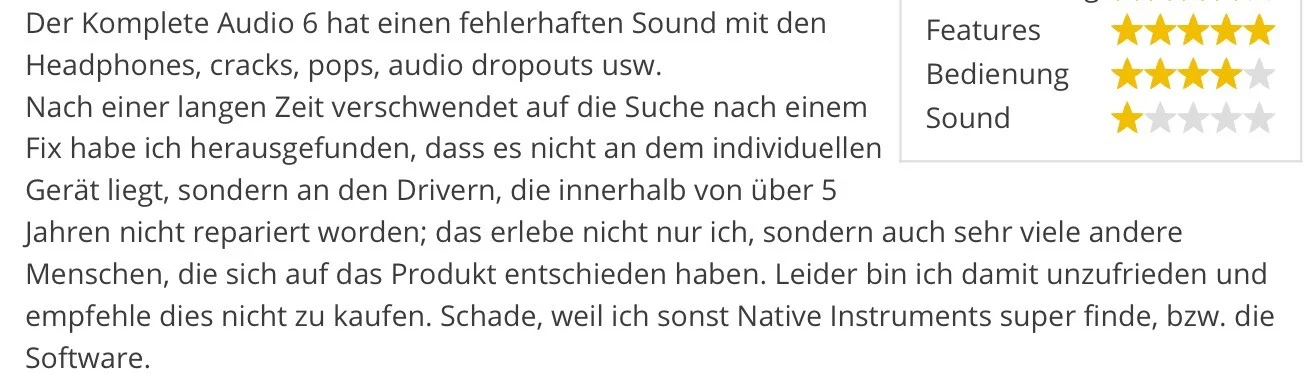

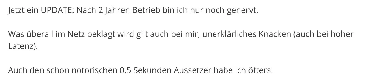

Das Komplete Audio 6 ist wohl weithin bekannt für dieses Knackser-Problem. Scheint also mit etwas Pech ein Serienproblem zu sein.
Hier mal 3 Beispiele:
