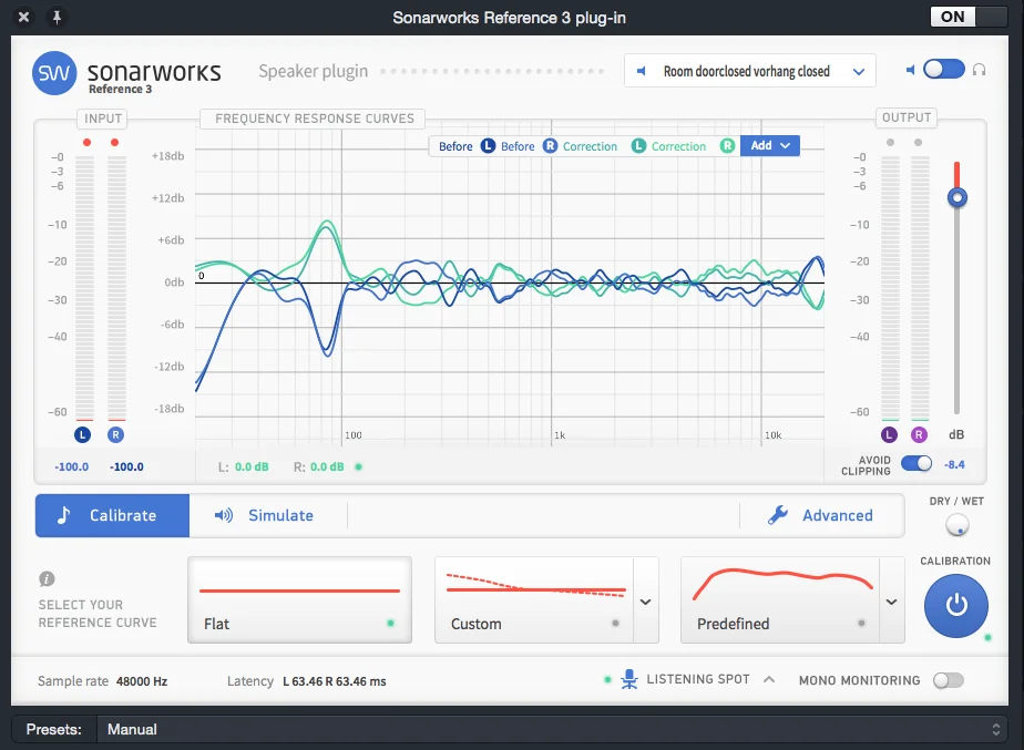

Heute habe ich wie gesagt die Messung gemacht und raus kam das vor allem bei ca. 85 Hz eine übelste Senke von fast 10dB ist. Dss hätte ich jetzt nicht so gedacht.
Natürlich gleicht Sonarworks das mit seinem EQ aus aber ich dachte mir, vielleicht gibts ja einen Weg die Senke auszugleichen, so dass der EQ nicht ganz so krass eingreifen muss. Ansonsten finde ich das Sonarworks gar nicht schlecht. Der Sound fühlt sich etwas kompakter und direkter an.
Was meint Ihr könnte ich da machen? Oder soll ich das so lassen?

Probier mal den dry/wet Regler.
Naja, damit dosiere ich ja nur den Effekt. Das Problem bleibt ja.
Ich würde lieber da selber was Akustikbaumäßig machen. Mehr Dämmung wird wahrscheinlich nichts bringen oder? Ich dachte vielleicht hat jemand eine Idee woher diese Auslöschung kommen könnnte. Dann könnte ich gezielt dagegen vorgehen.

Wie hört sich denn ein Sweep in dem Raum an? Könnte mir vorstellen, dass Reference das Loch nicht ganz gewuppt bekommt. Wenn man so ne krasse Auslöschung an einer Stelle im Raum hat, nutzt es oftmals nichts, da was mit nem EQ reinzudrehen, da die löschenden Wellen ja gleichzeitig auch verstärkt werden. Eine gescheite Lösung gibt es wahrschrinlich nur mit noch mehr Bassfallen.
Reaktionen: oati
Schafft es auch nicht; kann es ja gar nicht, wie du richtig sagst.
Deshalb mein Hinweis mit REW nachzumessen. Das zeigt dann schön was die Korrektur tatsächlich gebracht hat und man kann auch Feintuning betreiben. Die "Nacher"-Kurve von Sonarworks ist ja nicht's anderes als pure Theorie. :)

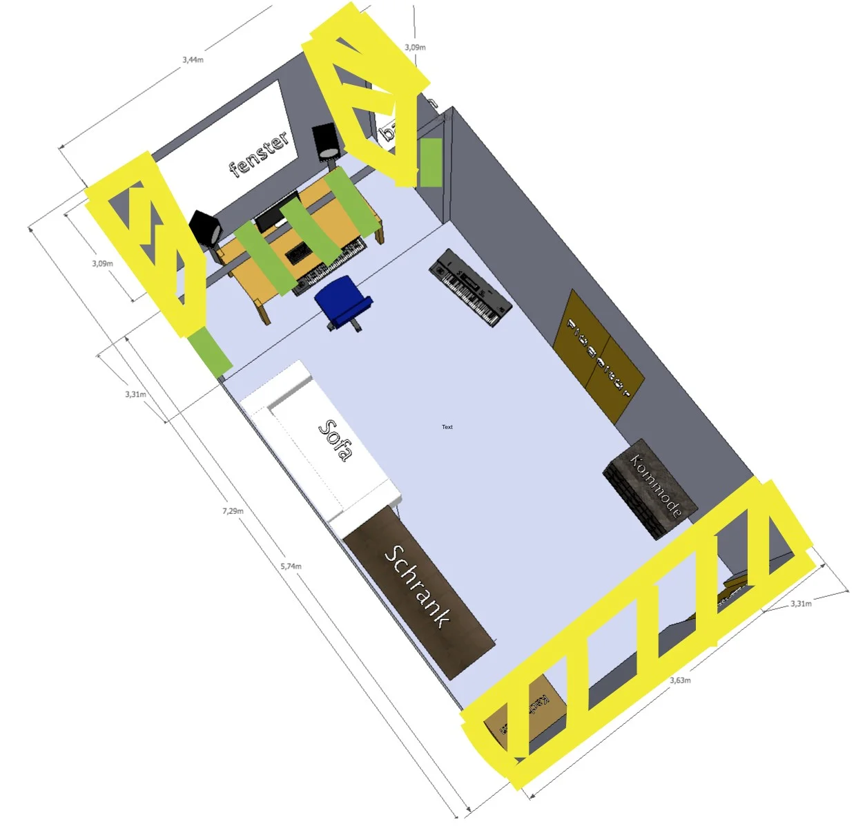

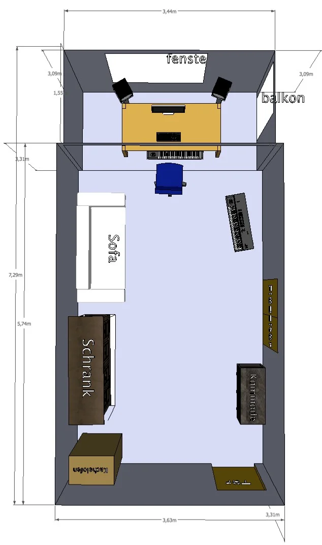

Erstmal hänge ich noch eine Skizze meines Raumes mit an. In der ihr auch die Dimensionen ablesen könnt. Gelb sind die Superchunks und grün das 10cm dicke Basotect.
Die Bassabsorber habe ich nach eurer Stickyanleitung gebaut. Haben also auch die optimalen Seitenlängen. Auch wenn das in der Skizze nicht so aussieht. Material ist Steinwolle. Ich hatte die Platten damals in Dreiecke geschnitten und in die Rahmen gestapelt.
Was ich mir noch überlegt habe ist, dass der Frequenzeinbruch vielleicht von meiner wandnahen Aufstellung der Boxen kommen könnte (sind 173 cm von einander enfernt und meine Abhörposition ist im gleichschenkligen Stereodreieck)? Vielleicht sitze ich aufgrund der Größe des Raumes genau in einer Modenauslöschung oder so. Entschuldigt meine Spekulation. Ich hab nur Halbwissen über Raumakustik.

Mir ist nicht klar wie das basotect in der Zeichnung angebracht ist. Sind das echt nur so dünne Streifen oder sind das platten? Ich tippe ja beim dem Einbruch auf ein decke Boden Problem, gerade wenn da nur die paar basotect fetzen hängen.
Hallo Krusty,
nein das sind natürlich Platten (1m x 0,5m x 10 cm). Ich hab das nur so skizzenmäßig reingemalt weil ich schon erwähnt hatte das die Platten an den Erstreflektionspunkten angebracht sind.

Die Darstellung von Sonarworks ist zur Beurteilung der Raumakustik eher ungeeignet. In deinem Fall lässt sich nämlich nicht sagen, ob es eine Interferenz oder eine Resonanz ist. Zwar gehe ich eher von Letzterem aus, aber letztendlich wird nur eine REW-Messung Klarheit und somit konstruktive Lösungsvorschläge schaffen.
Im Falle einer Interferenz (SBIR) muss die verursachende Reflektion gefunden und dann entweder durch Deflektion oder Absorption verhindert / vermindert werden. Aufgrund der tiefen Frequenz eher Absorption.
Im Falle einer Resonanz (Raummode) müssen entweder die verantwortlichen Begrenzungsflächen identifiziert und - in deiner Situation - mit Helmholtz-Resonatoren oder Plattenschwingern behandelt werden oder du versuchst eine andere Abhörposition zu finden, bei welcher die Resonanz zwar noch Einfluss auf die Nachhallzeit hat, aber du zwischen Schwingungsknoten (Auslöschung) und Schwingungsbauch (Maximale Amplitude) sitzt.
