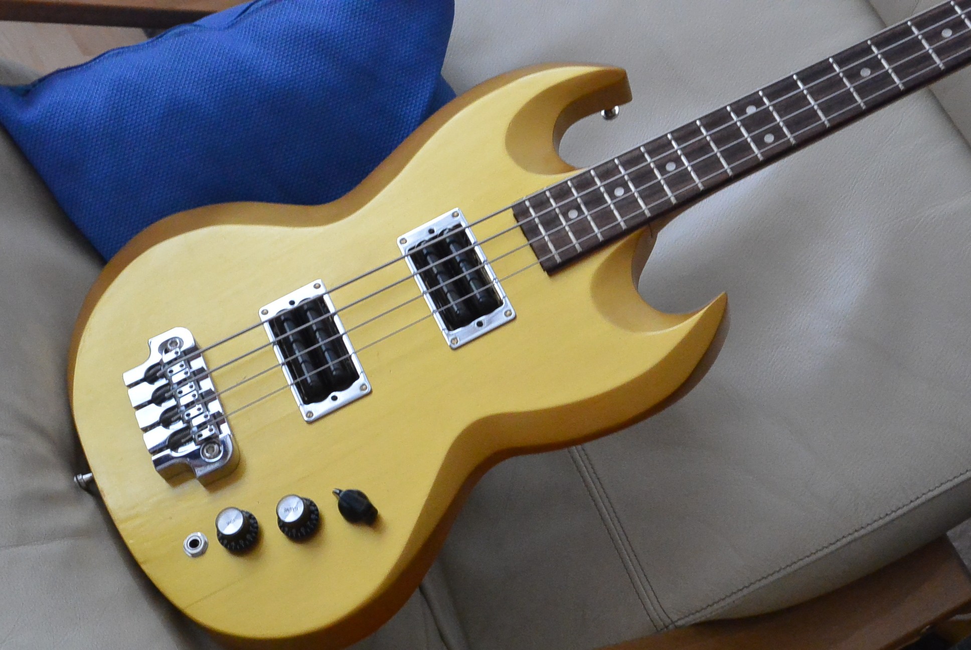

Pack da mal gescheite Tonabnehmer rein... meinen habe ich übrigens massiv umgebaut - Hals schmaler, Halsaufnahme plan geschliffen, Bronco-Brücke+Sattelkompensation, zweiter PU und einige Maßnahmen gegen die Kopflastigkeit:

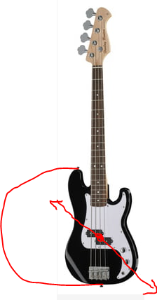

Ist doch perfekt visualisiert: Wenn man den Bass vor einem roten Kreis aufstellt, in den der Korpus hineinpasst, springt der Bass abwechselnd nach unten rechts aus dem Kreis heraus und dann wieder hinein. Während des Sprungs ist aber der Tonabnehmer inaktiv. So sagt ein Bild mal wieder mehr als tausend Worte. ;)

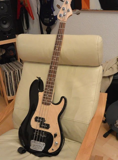

Wenn Du genau schaust, siehst Du, dass ich bei meinen (beiden; den anderen hab ich als Bass VI umgebaut) Bässen mehrere Maßnahmen dagegen unternommen habe:
a) Umbau der Kopfplatte. Nicht nur wegen der Optik - das aber zuallererst. Dadurch, dass eine Mechanik von ganz außen weiter nach innen versetzt wurde, wird die Kopflastigkeit geringfügig vermindert.
b) Verlängerung des Gurtpins am oberen Horn um 2 cm. Viel mehr geht leider nicht, weil man sonst nicht mehr gut in die hohen Lagen kommt.
c) Versetzen des unteren Gurtpins um 7.5 bzw. 8.5 cm (beim Bass VI) aus der Mittellage. Dadurch wirkt ein größerer Teil des Korpus als Gegengewicht zur Kopfplatte -> Hebelgesetz.
Beide Bässe waren ursprünglich schrecklich kopflastig; sie sind jetzt schön ausbalanciert.
Noch eine Saitenempfehlung für die Teile: GHS Brite Flats. Das sind sehr dicke Saiten, die man trotz der kurzen Mensur noch probblemlos tiefer stimmen kann, sofern man es nicht übertreibt. Sie haben eine sehr wuchtigen Ton und tragen ein wenig zur Kompensation des sparsam gewickelten Tonabnehmers bei (er hat nur 8.5k, findet sich in nahezu allen China-Billig-Precis und klingt seltsam hohl.) Und weil sie so dick sind, sind auhc D und G ausgewogener. Genügend Höhen sogar für Flageoletgefummel bringen sie trotzdem.

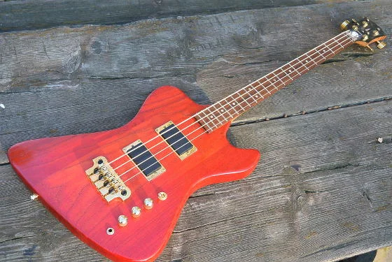

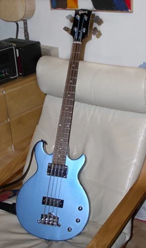

Ansosnten habe ich ja noch sowas (unter diversen anderen) - ganz unten übrigens der mit dem vie Hochpass gezähmten Tiefbass in der Aktivelektronik
