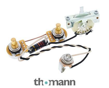

Damit könnte man das Leiden etwas eindämmen, aber der Preis, uff... auf der anderen Seite, wenn ich das abgebe, kostet es wahrscheinlich genauso viel und es hängen dann Dönerreste zwischen den Saiten.

Dafür bekommst du auch eine brauchbare Lötstation ;-)

Nope. Glaub mir, Du willst keine 250k Pots auf HiOutput-Humbuckern haben. Das wird dumpf wie Sau. 250k Pots auf Singlecoils und ggf. outputschwachen Humbuckern mit vielen Höhen. Sonst immer 500k. Außerdem sind diese vorverdrahteten Elektriken immer schon auf den Abstand im jeweiligen Instrument angepasst. Also das Ding würde in ne Tele passen. Für Deine Klampfe müsstest Du es ggf. auch von den Abständen her umlöten.
