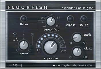

Hi octabrain
Wie stelle ich ein gate richtig ein. Es klappt einfach nicht so recht gerade bei einem [g=149]Snare[/g] klingt es oft unnatürlich.
Ich versteh auch nicht so recht, welcher regler was bewirkt.
ich würde meinen das floorfish-[g=8]plugin[/g] ist da um rauschen zu killen! das nennt man auch gate!
also ich verwende das gate von waves. da wird bildlich sehr einleuchtend dargestellt walcher regler was bewirkt!
du musst den "attack regler bei einer [g=149]snare[/g] schnell einstellen, denn dieser sagt wie lange das gate braucht um sich zu öffnen (0.1)
der release oder hold regler sagt wie lange das gate offen bleibt, resp. ein signal durchlässt. da musst du bei deiner [g=149]snare[/g] schauen wie lange sie ausklingt, und das dann anpassen.
und der threshold (schwellwert) besagt ab welcher lautstärke ein signal nicht mehr hörbar sein soll! je niedriger der regler ist, um so weniger hörst du vom rest-aber auch die [g=149]snare[/g] klingt dann abgehackt!
so, ich hoffe ich konnte ein klein wenig licht ins dunkle bringen.

meine regel ist: für alles perkussive/impulsive ist ein gate die einfachere variante, bei weicheren sachen (accustikgitarre, vocals usw) wo evtl. auch die ausklingphasen unterschiedlich ausfallen wird manuell oder mit "strip silence" geschnitten und dannach die fades individuell angepasst.
zum florrfish-problem: die sidechainfilterfrequenz bei 1,5khz scheint für eine [g=149]snare[/g] zu hoch zu sein, versuch möglichst die grundresonanz der [g=149]snare[/g] zu treffen.
