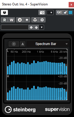

konstanter Frequenzgang soll heißen, dass alle Maximalpegel aller Frequenzen gleich laut sind.
An diesem Bild kann man grob erkennen, dass alle blauen Balken die gleiche Höhe haben.
Das Verfahren, das in der BEAT-Zeitschrift beschrieben ist, hat ein ähnliches Ziel.
Wenn ein Frequenzband (in der Grafik ein Balken) zu laut ist, wird die Lautstärke dynamisch reduziert.
Dadurch ist der Frequenzgang (die Pegel der Balken) gleichmäsiger und nichts sticht heraus.
Im Wesentlichen mache ich das alles manuell. Hören und einstellen am EQ bzw Fader der Spur.
Der Analyser dient als Kontrolle, damit man sich nicht verrennt. Einen Referenzmix hören ist auch gut. Damit sich das Gehör nicht an einen Klang gewöhnt mache ich Pausen. Nach einer Pause hört man viel neutraler.
Es nützt auch nichts, dass man das Verfahren auf dem Mix anwendet aber jedes Instrument macht was es will.
Wenn die Bassgitarre zu laut ist, sollte man den Fader der Bassgitarre runterziehen.
Hi,
ja, jetzt versteh ich es besser was Du meinst! Und auch was der Sinn ist mit dem Rosa Rauschen.
Ich sehe das auch so, wenn ein Instrument zu laut ist, dann dreh ich natürlich erst mal am Gain-Fader der Spur, es sollte schon so ausgewogen sein. Das mit dem Rosa Rauschen entfernt dann nur dynamisch die Spitzen von zu lauten Signalen um , wie die Headline schon sagte, einen homogenen Mix zu bekommen.
