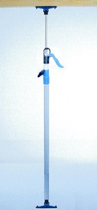

Teleskopstützen!!!!Gibt´s im Baumarkt für 15€ das Stück.
Die spannst/klemmst du zwischen Fussboden und Decke, dazwischen mittels Wäscheklammern zwei Veloursdecken (gibt´s auch günstig im Baumarkt) anbringen. Ist schnell auf-und abgebaut und funktioniert.
gruß raja
so ähnlich sehen die aus!
