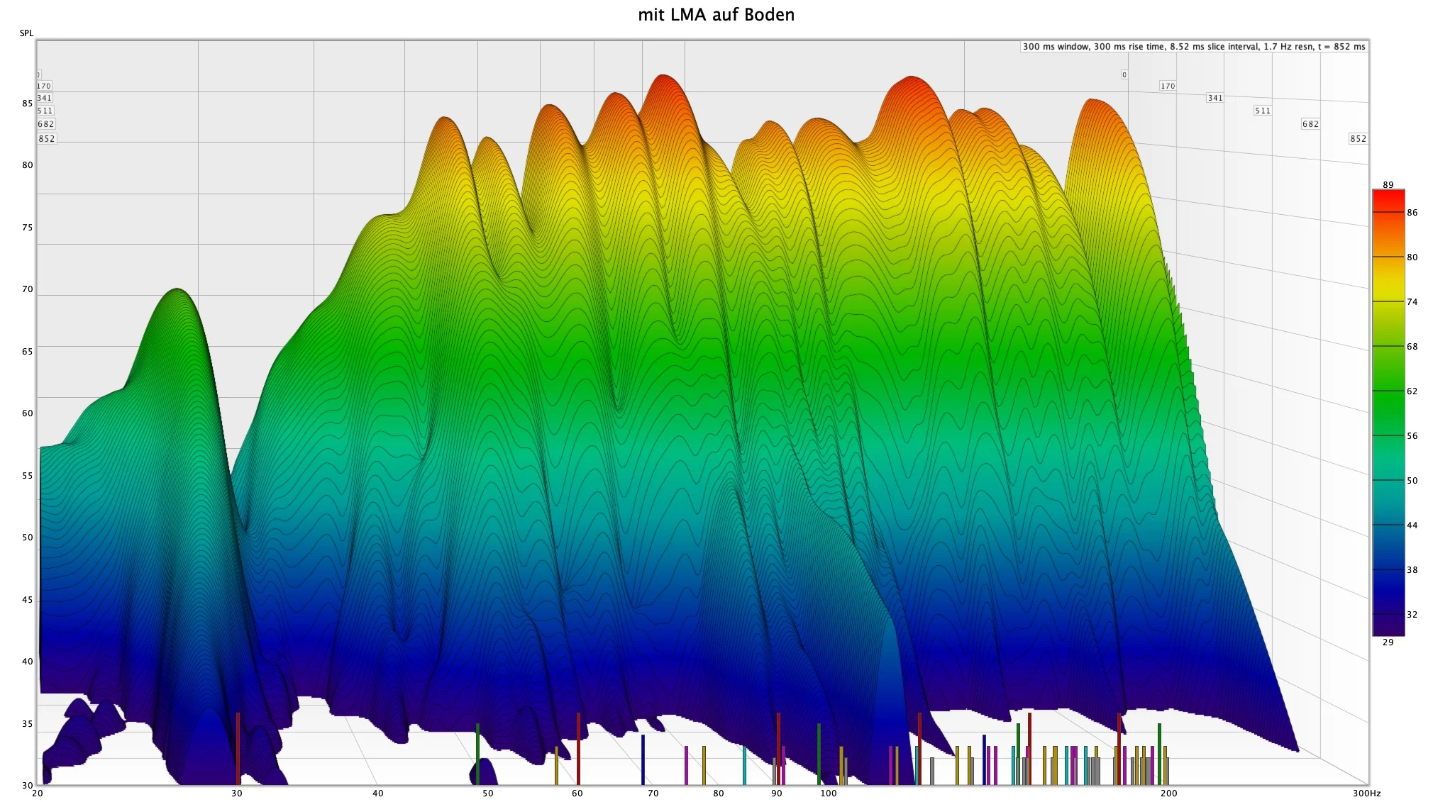

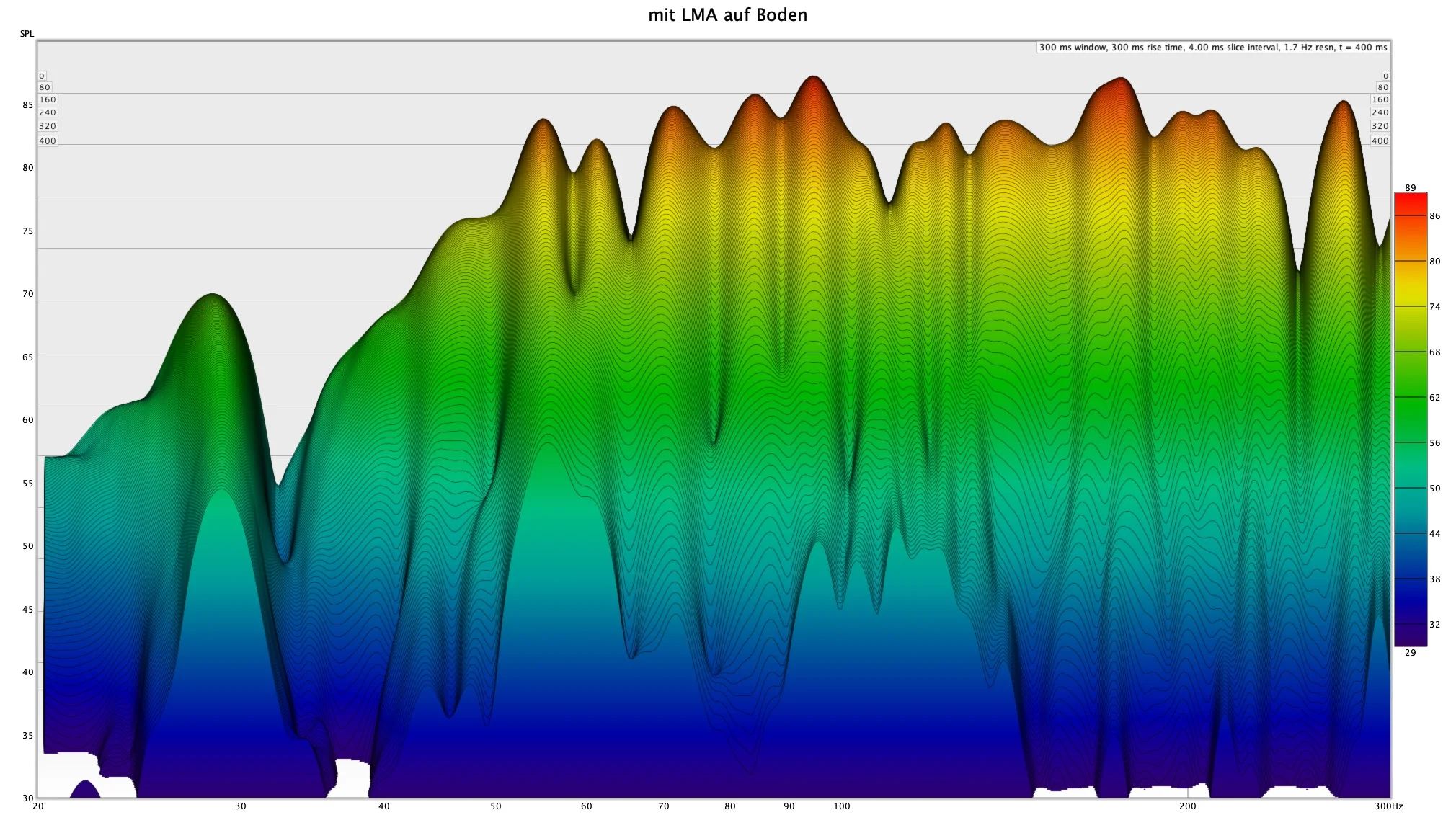

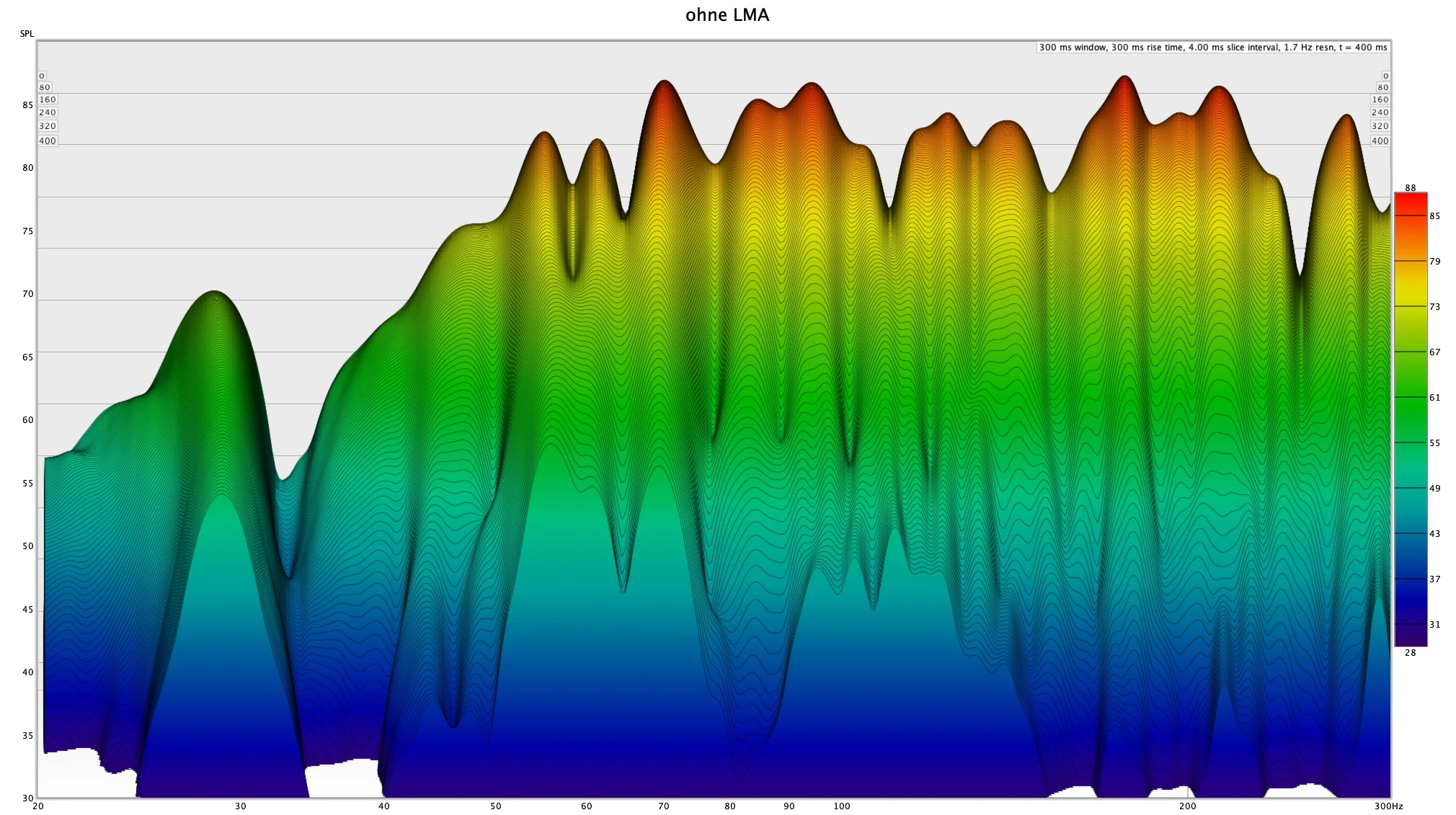

Hallo, endlich habe ich meinen LMA fertig, die Faulheit hatte in der Vergangenheit gesiegt.
Ich habe das Gehäuse mit ca 2/3 Glaswolle befüllt und genau die für Boden/Decke Resonanz verantwortlichen anvisierten 70 Hz getroffen. Die drei LMA hatten die empfohlenen 60x40 cm.
Die Messung hat erstmalig auf dem Boden stattgefunden.
Ich konnte die 70 Hz um 12 dB und den Nachhall von 850 ms auf 500 ms senken.
Ohne LMA
Mit LMA
Ich denke, das kann sich sehen lassen.
Die nächste Baustelle wird die 30 Hz bzw 60 Hz etc. Mode sein und das, was sich so um die 90 Hz-150 Hz tummelt.
Ne Frage habe ich trotzdem.
Warum schwabt hier die 113 Hz bis auf 1,3 sec und woher könnte diese kommen?
