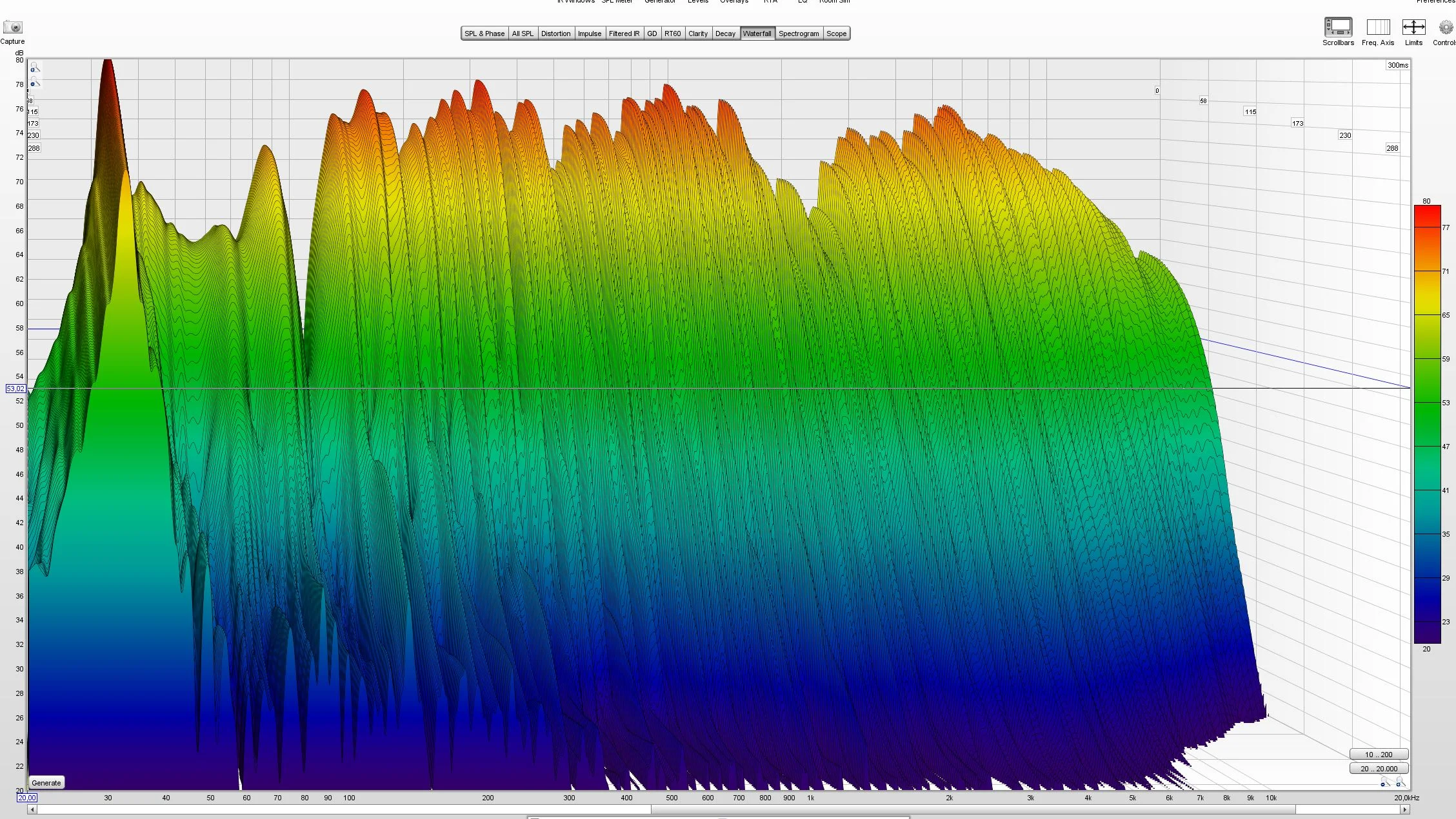

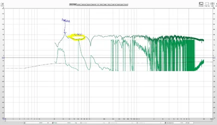

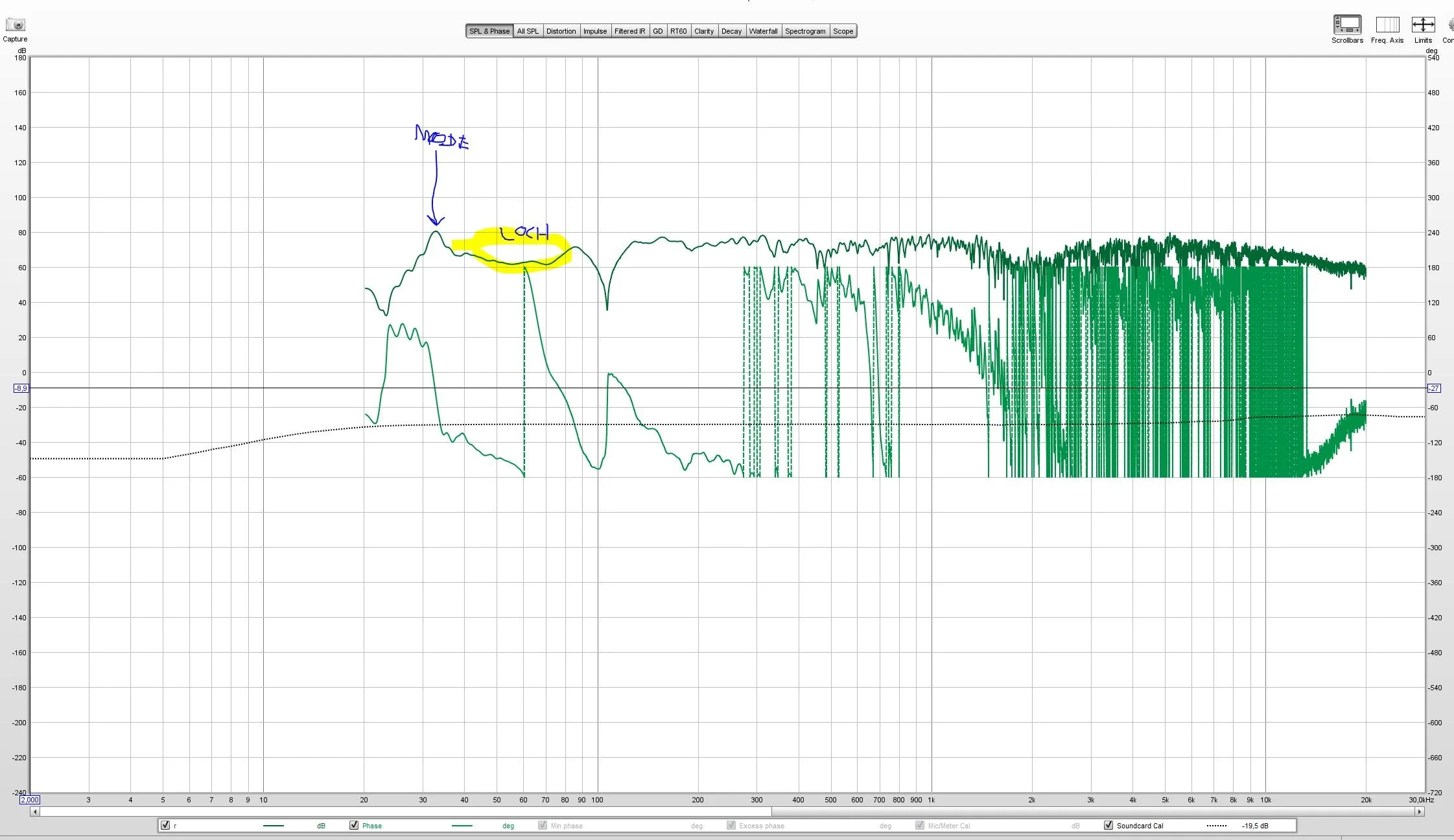

Hey,
ich habe hier eine üble Mode bei 32 Hz. Diese könnte dafür sorgen, dass ich auch ein weites Bassloch im FG habe. Denn es sieht so aus als wollten alle Bassfrequenzen in diese Mode hineinwandern.
3 Fragen:
1. Ist es so, dass wenn ich diese Mode mit mehreren Limpmass Bassabsorbern behandle (denke an 4-8 Stück), sich dann in der Theorie auch der FG glättet?
2. Würden dann neue Moden höheren Grades entstehen, wenn ich die 32Hz Mode behandle?
3. Wie sind die Erfahrung bei 32 Hz: Eher hinten oder vorne an den Boxen zu finden in den Ecken?

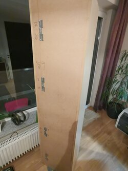

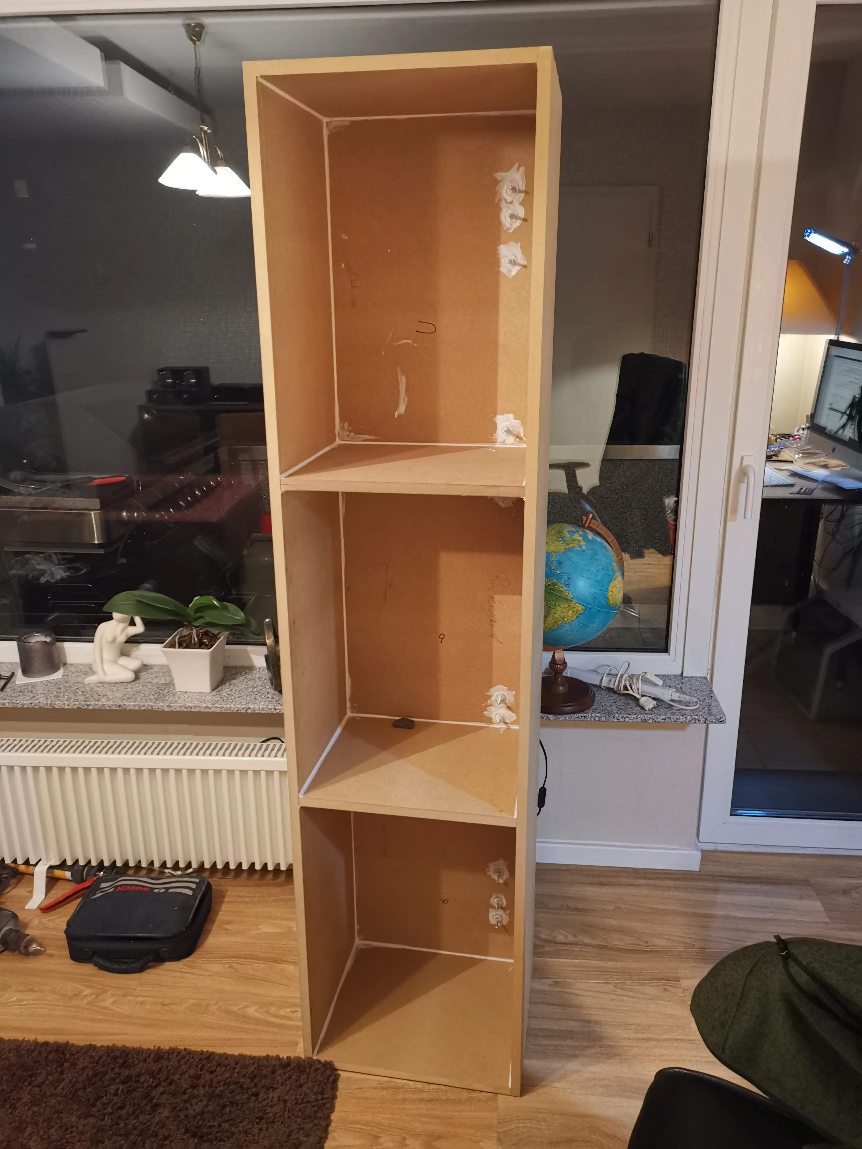

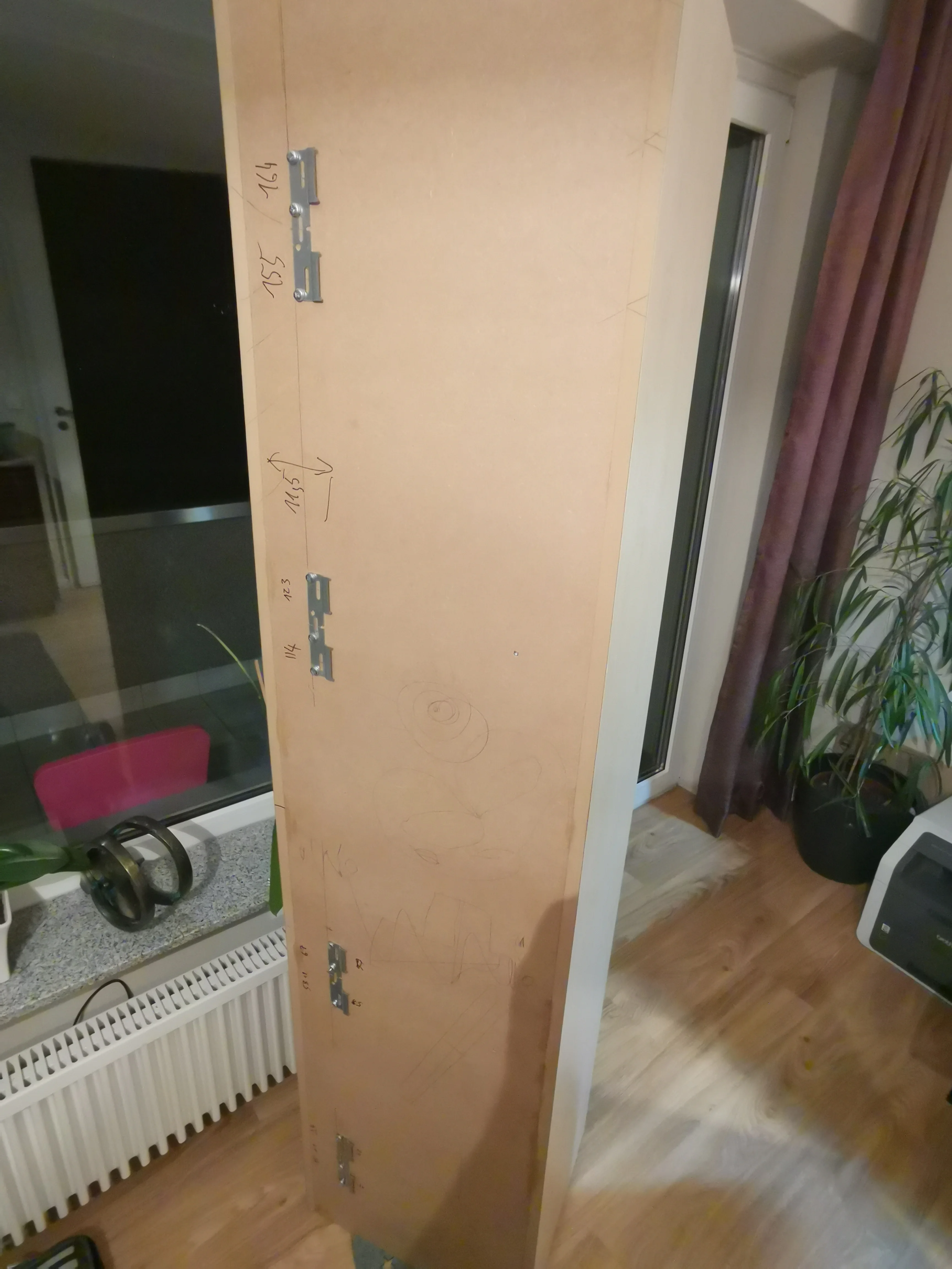

Hi, bin auch gerade dabei mir 3 LMA praktisch in einem, zu bauen. Jede Kammer hat die hier empfohlenen 40x60cm. In die Tiefe muss ich für die angepeilten 70 Hz (0-0-1) ca 33 cm Tiefe haben. Mein Frage hierzu, wieviel Sonorock sollte hier verarbeitet werden?
Habe noch 2 Platten mit 10 cm Stärke übrig, reichen hier die 10 cm?
Übrigens diese Matte habe ich gekauft.
